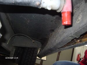

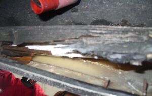

Außerdem sieht man von unten schwarzes Holz, ist da wo Feuchtigkeit ?
O.K., ich würde erst mal alles zerlegen. Stoßstange muss eh weg, Kantenleiste ab, seitliche Aluleiste weg und Klappe ausbauen. Dann wirst Du auch sehen, dass das Rahmenholz gebrochen ist, vermutlich beide, also das Senkrechte und das Waagerechte. Diese beiden kurzen Stücke müssen erneuert werden. Schau auch innen nach, ob man da was sieht, könnte sein.

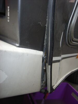

wie es aussieht ist das Blech durch einen Knick gestaucht. Wenn ein Knick drin ist, kriegst du ihn nicht mehr richtig raus. Da würde ich es so machen wie Kurt es schon schrieb. Bei meinen ist dem Vorbesitzer jemand in die Seite gefahren. Man sieht es immer noch und ich will immer rangehen, um es ein wenig besser aussehen zu lassen. Der Vorbesitzer hat nur eine Aluplatte aufnieten lassen. Sah richtig Scheiße aus. Ich habe versucht, es zu Spachteln. Sieht auch nicht viel besser aus, aber die Nieten sind weg. Wenn du auf meine Bilder siehst, kannst du im unteren Bereich die dunklere Farbe erkennen. Ich werde aber da noch beigehen.

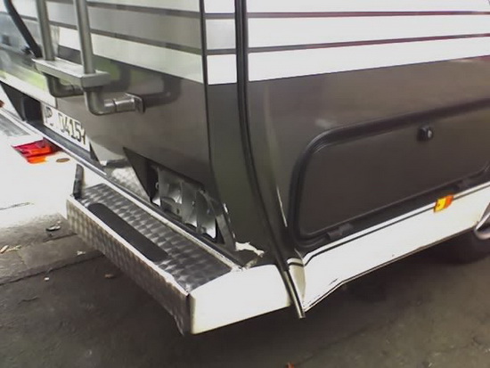

Ich habe mal ein paar Bilder rausgesucht, die mir Hans mal vor ein paar Jahren geschickt hat. Du siehst, das ist ein typischer Hobby 600- Schaden. Vielleicht hilft das Florian bei seiner Entscheidung etwas. Ich deenke mal bis auf die Bearbeitung des Blechs sind wir uns einig und da kann man es zuerst mit richten versuchen und wenn es nicht klappt, muss das Blech halt ausgeschitten werden.
Moin Moin,Stoßstange muss eh weg
das dürfte etwas schwierig werden, da Stoßstange und Heckwand ein GFK-Teil sind. Aber sonst liegen wir ja nicht weit auseinander.
Hallo Kurt,
ja das ist Feuchtigkeit, das wundert mich aber auch garnicht, denn das untere Abschlußholz liegt auf beiden Seiten im Freien, da muß ja Feuchtigkeit drankommen, ich weiß auch nicht was sich Hobby dabei gedacht und ich bezweifele es das jedem Hobbybesitzer das bewusst ist und er das Holz regelmäßig mit Farbe oder was auch immer bestreicht, also gehe ich davon aus das einige noch lebende Hobby 600 an der Stelle weich sind.

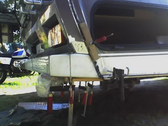

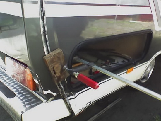

Hab aber für Florian ein paar Bilder. Nicht das der Angst hat am Mobil selbst was nachzupinseln.
Selbst wenn man die Stöße des eingeklebten Bleches im Rohzustand noch sieht, wie schon gesagt, mit weißem Sika 221 bündig zuschmieren ( natürlich abkleben ) und dann mit Farbe von Obi drüberstreichen. Die kleinste Dose gemischter Lack kostet dort so 9 - 10.-.
Ich hab auf den Bildern nach einem Wowa Unfall kein Original Blech mehr bekommen. Hab dann ein weißes aufgeklebt, die Streifen ( 3 Farben ) abgeklebt und mit Pinsel gestrichen.
Da sieht kein Mensch mehr was.
Gruß Kurt
Jetzt hab ich 3 Bilder hochgeladen, wie bring ich diese jetzt in den Fred Wilfried ? Siehst, schon wieder der depperte Kopf.
