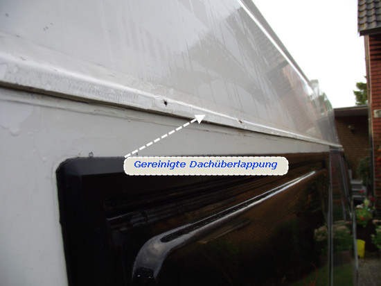

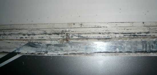

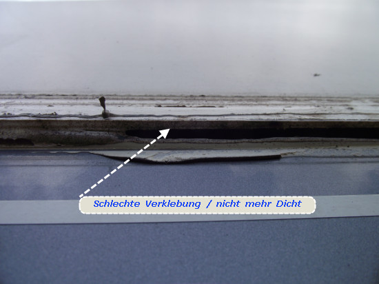

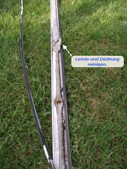

Moin @ all

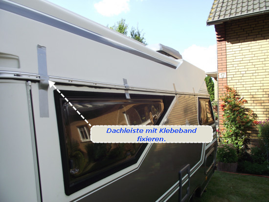

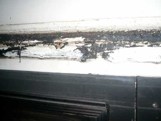

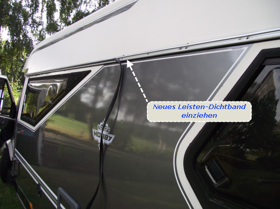

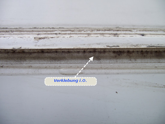

hier habe ich euch eine kleine Bildergalerie vom abdichten der Aufbauleiste zusammengestellt.
Eine undichte Dachleiste ist oft Ursache, für Wassereinbrüche über den Fenstern und aufgeweichten Fußböden!
Keine Angst vorm nachmachen!

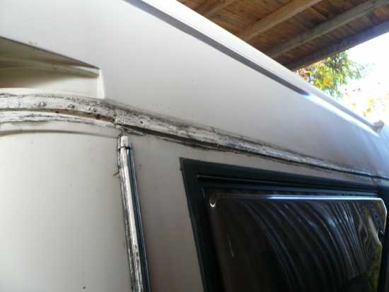

So, nun ist schon wieder ein Jahr vergangen, in dem ich dichtungsmäßig nichts unternommen hatte.
Vor einigen Tagen fand ich einen Mann, der beruflich Wohnmobile und Wohnwagen repariert. Bis dahin fuhr ich tatsächlich immer noch mit Mannis Klebeband an der Leiste herum.
Als der Mann die Leiste abnahm, war darunter natürlich alles matschig und weich.
Er sah, daß da einfach immer nur mal wieder drüber- und nochmal drüberisoliert wurde.
Ich erinnerte mich dann, daß ich vor Jahren mal einem Meister vorschlug, eine Riesenschüssel Nudelsalat zum Feierabend in die Werkstatt zu bringen, wenn er mir mal eben über die Leiste innen geht. So sah das dann jetzt am Ende auch aus.
Aber der Mann sagte, das sieht er viel, dass das so gemacht wurde.
So sah die ganze Leiste aus, teilweise schlimmer.
Ich schaute zu, wie vorsichtig der Mann mit dem Spachtel den alten Mist entfernte.
Als er am nächsten Abend kam, um weiter zu machen, sah er mich schon auf der Leiter stehen, den Spachtel in der Hand. Ich schabte so fest und schnell, als wenn einer mit der Stopuhr neben mir gestanden hätte. Da musste ich sofort aufhören, so ginge das nicht. Sowas müßte man mit Liebe machen. Na gut.
Hier auf dem obigen Bild meine Vorarbeiten. Naja, etwas verkratzt, aber ich meine, das geht doch noch...
Als der Mann fertig war mit den Ablösungsarbeiten, sah das erstmal so aus:
Am nächsten Tag wurde das nochmal mit einem Spezialzeug gereinigt. Er nahm mir entsetzt meinen Nagellackentferner aus der Hand, als ich mit Wattebäuschchen schon mal fleißig sein wollte. Ich soll lieber nichts mehr machen. Gut. Dann hab ich gekocht. Er ißt gerne bei mir. Das freut mich.
Dann hat er alles so gemacht, wie oben auf Mannis Fotos. Alleine die Reinigung der Leiste innen war der Horror! Mir ging das nicht schnell genug, ich wollte an der anderen Seite mitmachen. Nein, durfte ich nicht. Gut.
Dann wurden mit Filzstift neue Bohrstellen für Löcher angezeichnet. Die verrosteten Schrauben hatte ich weggeschmissen. Es kamen welche rein, die nicht rosten. Statt des Festhalteklebebandes auf Mannis Fotos habe ich auf der Leiter gestanden und die Leiste angehalten. Das machte ich prima.
Als die Leiste dran war und die Überreste von Dekalin entfernt waren, sah alles aus wie neu. Auch meine Kratzer sah man nicht mehr. Dann ging der Mann noch mit Dekalin an Stellen, die offen waren, die auch nur leicht porös aussahen.
Dann war er mit seiner Arbeit zufrieden, weil er mal richtig in Ruhe arbeiten konnte.
Und ich war natürlich auch glücklich.

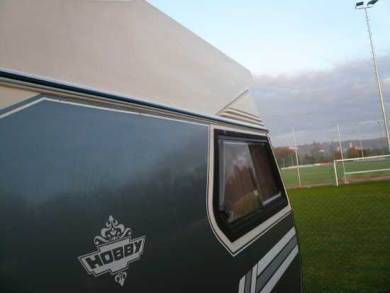

Dies Foto machte ich am Samstagmorgen, als ich von Burghausen wieder heimfuhr und vor den Wolken flüchtete. Auf dem Bild sieht man die saubere Leiste, und im Hintergrund die Wolkenwand, die sich nicht auf mein Mobil zu entleeren drohte.
Ich gab aber wacker Gas und haute ab.
