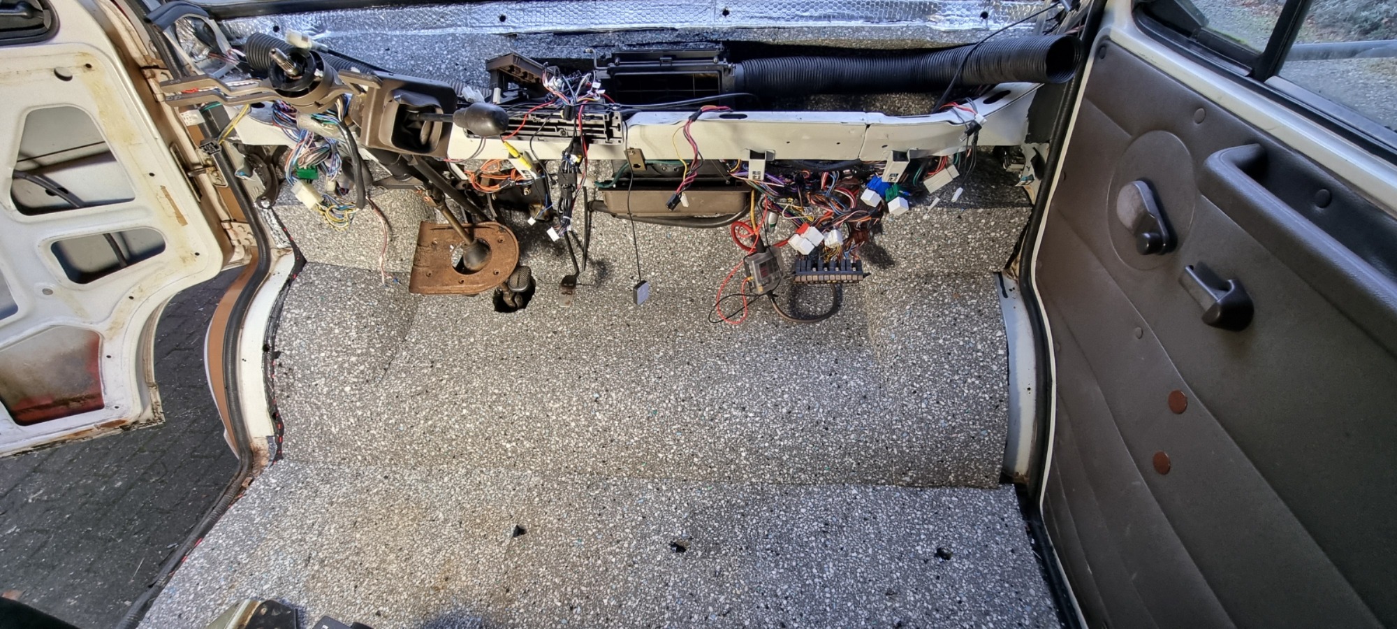

Hallo zusammen,  gebe mal meine Massnahmen bekannt.  Habe erstmal von innen gedämmt da es meines Erachtens da am aufwändigsten ist . Erst alles entfernt Stühle, Armaturenbrett , Boden Heizung   Dann gut sauber gemacht , viele Münzen aus verschiedenen Ländern gefunden .  :)Dann den Fahrerraum komplett mit Alubetumen beklebt , Boden Stirnwand bis zur Frontscheibe , danach den Boden mit Schwerschaum aus dem Stromgeneratorbereich in 25mm Stärke ausgekleidet. Die Stirnwand mit 50mm ausgekleidet.  Das Armaturenbrett von hinten mit Akustikschaum aus dem Ssnitärbereich für Lüftungsschächte beklebt. Hatte vorher und nachher db gemessen vorher 93db nachher 83-84 db . Die Türen sind als nächstes dran und danach der Motorraum Stirnwand und Motorhaube .

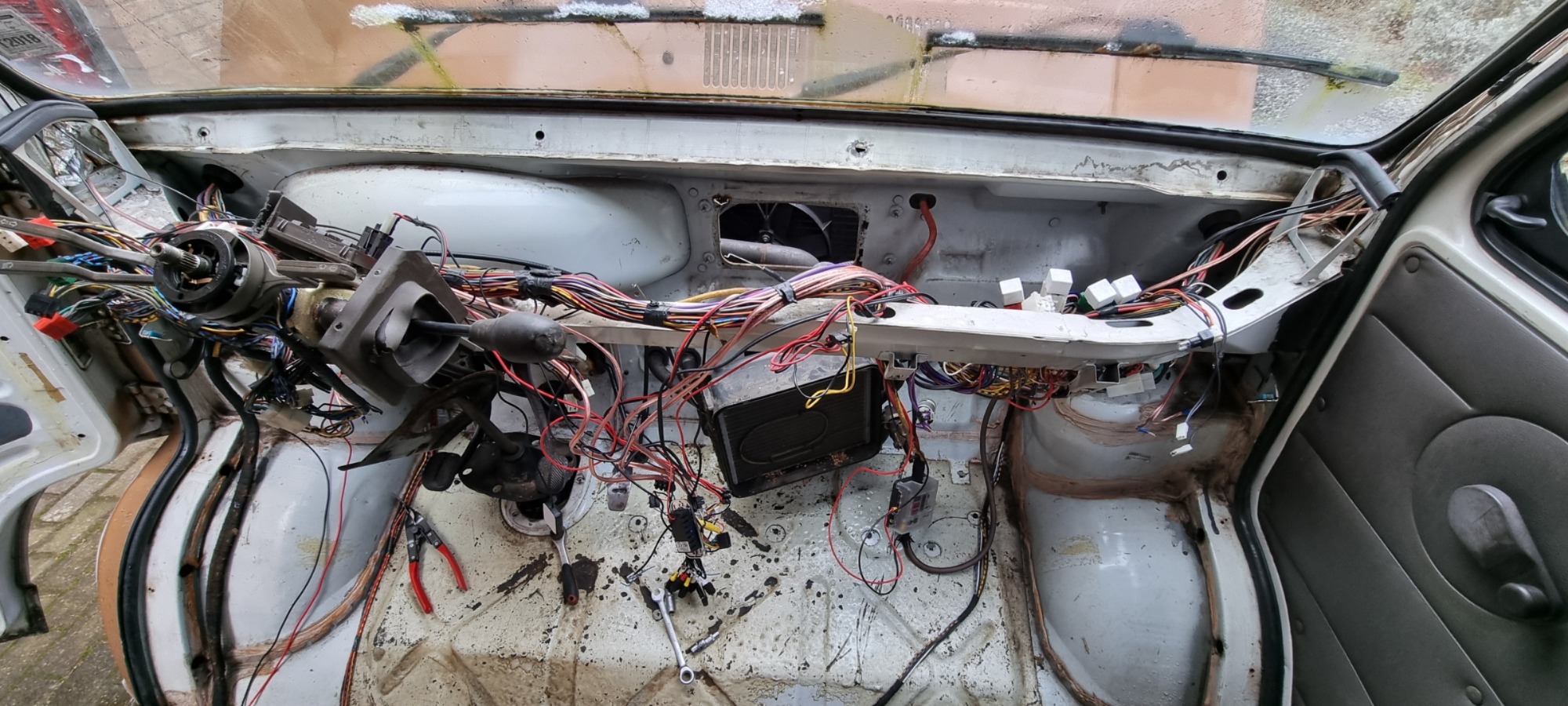

Genau. Durch diese Löcher pfeift der Fahrtwind. Anbei ein Foto ohne Verkleidung (und Armaturenbrett) . Du siehst, dass ich nach oben zum Dach zusätzliche Leitungen verlegt habe. Die Löcher und vor allem die Löcher nach unten zum Motorraum habe ich mit Armaflex zugestopft (nix geklebt).
