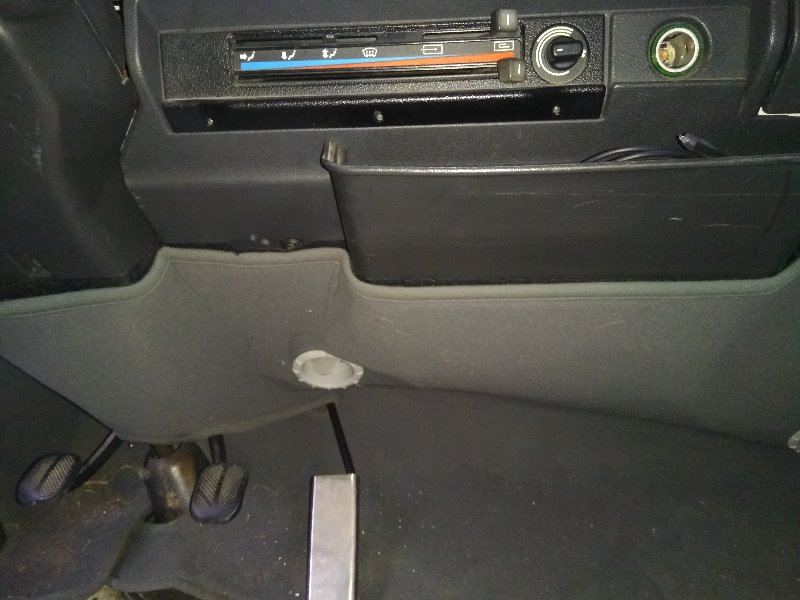

11 Jan. 2019 16:23
Hallo Caru,
ich habe mir Teppich passend zugeschnitten - das hilft eine Menge. Unterrm Tisch kannst du noch ein Stück von einer silbernen Isomatte für die Autoscheibe drunterlegen.
Luftaustritte in der Hecksitzgruppe/Bad auf Minimum stellen. Dann bläst es mehr untem Kühlschrank raus in Richtung Mittelsitzgruppe.
Ich weiß nicht, ob genügend Platz ist: Unterm Kühlschrank den Schlauch aufschneiden, T-Stück einbauen, Schlauch durch den Gasschrank verlängern. Austritt dann an der Schrankseite neben der Tür. Dann bläst es ins Fahrerhaus. Es gibt auch Rohrlüfter um einen kräftigeren Luftstrom zu erzeugen.
