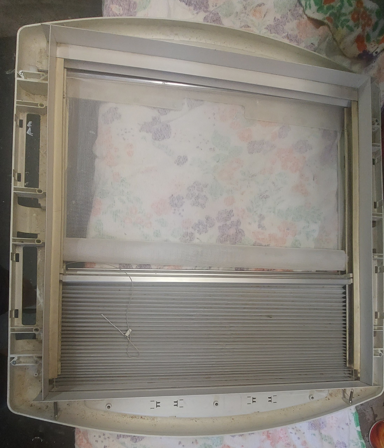

Da ich so etwas schon einmal bei einem Seitenfenster hatte, wollte ich schon Dekaseal kaufen. Aber im Gegensatz zum Seitenfenster, bei dem der Insektenschutz und Verdunkelung Bestandteil der Fensterbefestigung sind, ist es bei der Dachhaube anders. Hier läßt sich der Verdunklungsrahmen separat abnehmen. Es sind nur 10 Schrauben, die sich unter den Abdeckungen befinden und man hat das Teil ausgebaut.

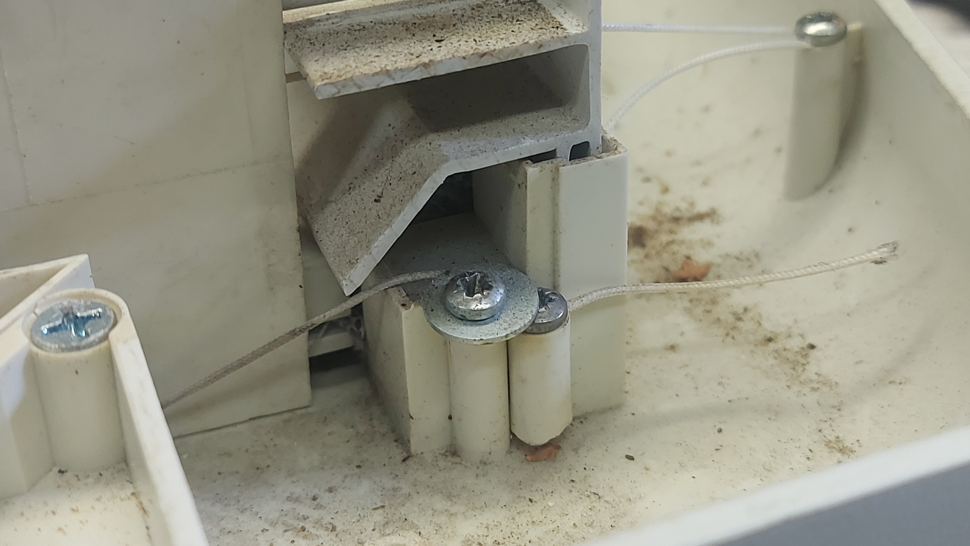

Die Fehlerursache war schnell gefunden. Die Federwelle des Insektenrollos besteht aus rechteckigen Kunststoff-Lagerböcken, die in dünnen Kunststoffwinkeln eingelgt sind und mit einer Schraube plus U-Scheibe von oben gehalten wird. Hiier ein Foto der intakten Seite:

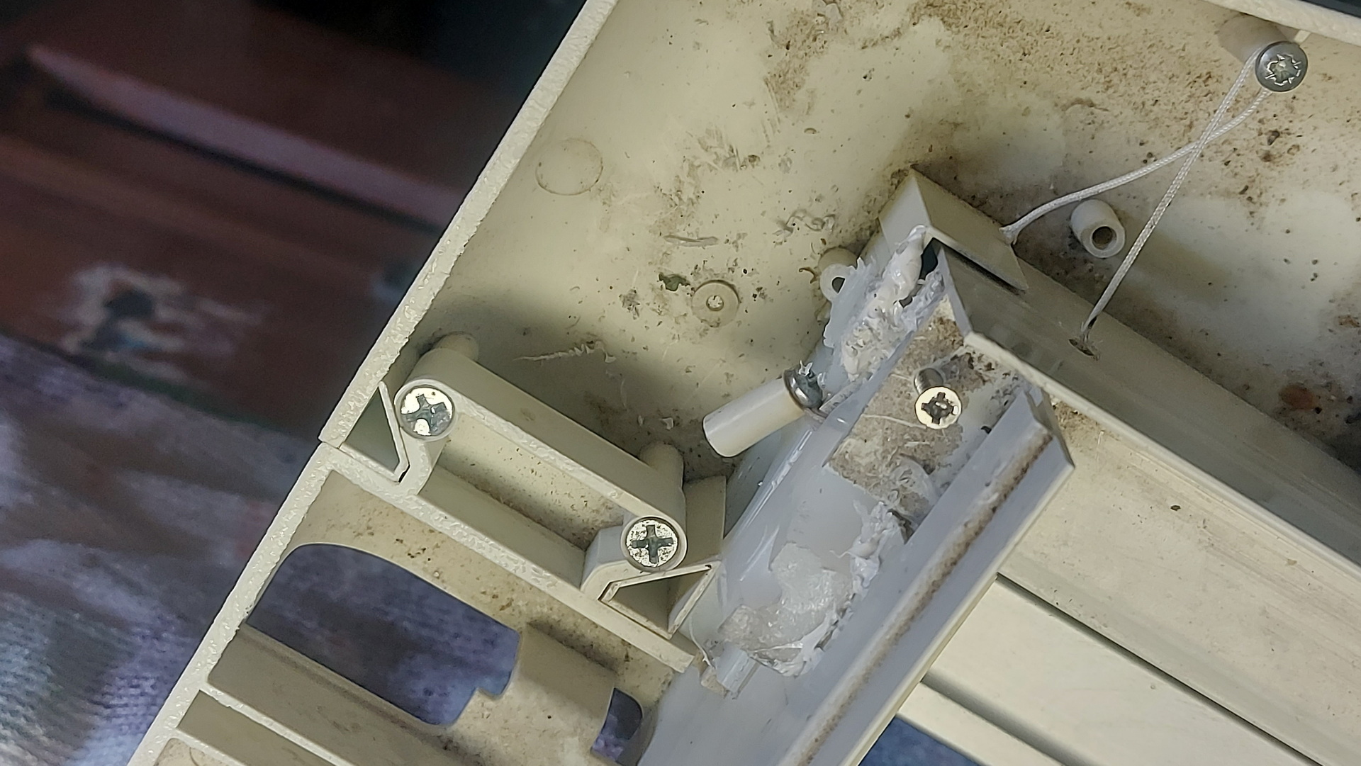

Auf der anderen Seite - und das ist genau die Seite mit der Feder - waren Winkel und Befestigungshülse für die Schraube abgebrochen und die Welle lag nun mit entspannter Feder lose im Rahmen.

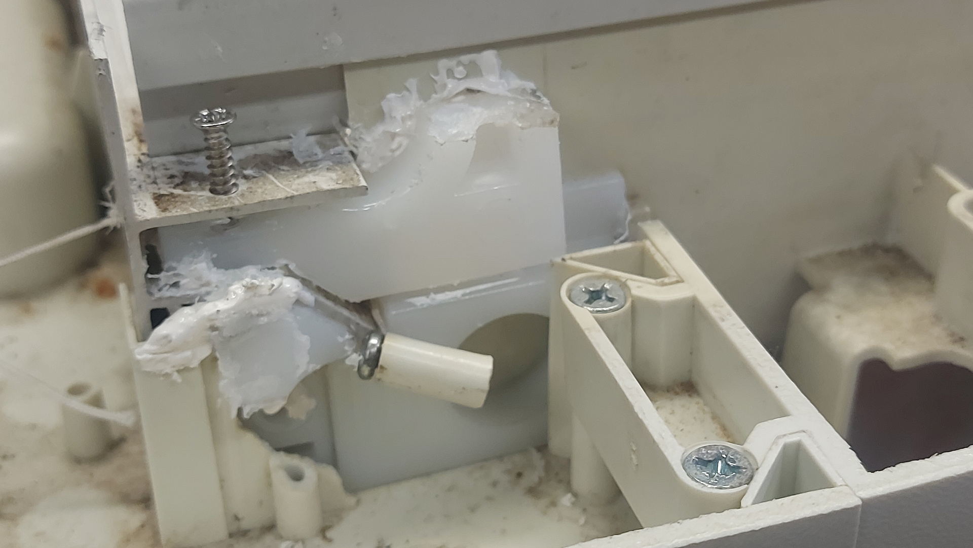

Ziel war nun, die Federwelle wieder ausreichend vorzuspannen und dann den Lagerbock mit der gespannnten Welle so zu fixieren, dass er nicht mehr verrutschen konnte.
Da bei dem dünnen Kunststoffleisten nicht an Schrauben zu denken war, habe ich einige Kunststoffstücke aus IKEA-Resten zurechtgeschnitten und dann mit Sikaflex eingeklebt. Eine dünne Schraube fixiert die "Fabrik" während der Trocknungsphase.
