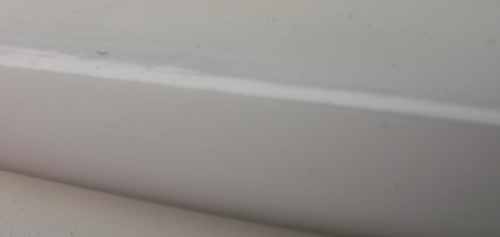

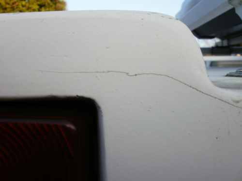

Moin Markus,
ich nehme an du meinst solche Risse wie die auf dem Bild zusehen sind.
Da sind wir nicht die einzigsten die das Problem haben,solche Risse habe ich schon bei vielen Hobby`s beobachtet!
Es handelt sich hierbei um Oberflächenrisse, verursacht durch Temperaturschwankungen und Alterung des GFK.
Wie Speedy schon beschrieben hat einfach reinigen und dann versiegeln.

Hallo Manni,
genau solche Risse sind es, die du Fotografiert hast.
Meine sehen nicht ganz so schlimm aus, muss aber nochmal genauer hinsehen,wenn es wieder abgedeckt wird.

Hallo Markus und Günter.
Ich habe mir die Risse noch einmal genau angeschaut,es sieht so aus als wären sie nur im Decklack!
Vielleicht meldet sich ja noch Kurt zu diesem Thema und kann uns die Ursache der Risse noch ein bisschen näher erläutern. :2144:
Hallo Kurt :1563:
Hallo Kurt :1563:

Hallo Wolfgang,
so wie die Risse auf den Bildern von Manni aussehen, sind das nur Alterungsrisse im Gelcoat. Vom Rumlaufen auf dem Dach wären die Risse an anderen Stellen. Die fotografierten Stellen sind die vermutlich statisch stabilsten.

Hallo Wolfgang,
Tabelle hab ich leider nicht :1435: aber die Bilder von Manni zeigen ja am Heck den Bereich der "Rillen"; die sind zwar Design, aber zusammen mit dem "Bürzel" verstärken und verteilen sie die Kräfte in den Aufbau am Fahrzeugheck. Allein durch die Form sind diese Stellen besonders stabil (ähnlich wie diverse Knicke im Blech beim Automobilbau)
