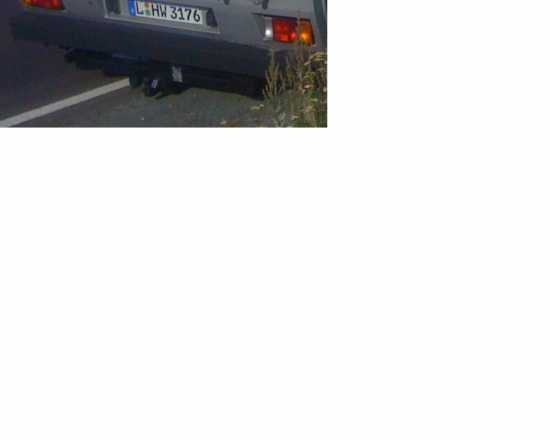

Bei mir ist unter einem Hilfsrahmen die Hängerkupplung verbaut, ich habe dadurch eine relativ geringe Bodenfreiheit.
ich hoff es ist etwas erkennbar, ein besseres Bild hab ich im Moment nicht.
