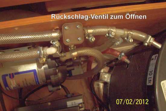

moin Zusammen,
man lernt bei einem Hobby 600 nie aus. Irgendwann kommt immer die Frage, wofür ist denn dieses Teil?
Zur Vorgeschichte: Ich habe Kurt Anleitung zur Tankreinigung danks Mannis Lieferung befolgt. Das Ergebbnis ist super.... Selbst die Schlaäuche sind von innen wieder wie neu....bis auf einen! Er befindet sich am Boiler und geht in den Fußboden (es ist nicht die Entleerung). Beim Spülen habe ich alle Verbraucher geöffnet; aber dieser eine Schaluch hängt offensichtlich nicht an einem Verbraucher, sonst wäre er ja auch freigespült. Frage: Wofür ist dieser Schlauch?

ich glaube da ist ein Rückschlagventil eingebaut und dient als Überdruckventil.
Wenn du versuchst durchzublasen kannst du feststellen, daß du nur auf einer Seite Durchgang hast.
Grüsse Horst.
Grüsse Horst.

ich habe versehentlich Wolfgang geantwortet. Ich glaube dieser Schlauch ist mit einem Rückschlagventil ausgestattet. (Belüftung bei Entleerung)
Wenn du versuchst durchzublasen kann es sein, daß du nur in einer Richtung Durchgang hast.
Grüsse Horst
Grüsse Horst

07 Feb. 2012 15:27Moin,Ewälder schrieb: (Belüftung bei Entleerung)
ich bin ja nur froh, das niemand geschrieben hat: Schau mal in die Bedienungsanleitung: Das ist die Belüftung für die Entleerung!
...aber jetzt ist mir auch klar, warum dieser Schlauch nicht sauber geworden ist.
Vielen Dank an alle. Wieder etwas dazu gelernt!

Dieser Schlauch, mit dem Rückschlagventil dran, dient beim Ablassen des Boilers zum Luftholen. Wenn man den Boiler vor dem Winter leerlaufen lässt zieht er sich also die benötigte Luft dazu hierüber an. Deshalb auch das Rückschlagventil, denn wenn am Boiler Druck drauf ist, würde das Wasser ja ohne dieses zum Schlauch rauslaufen.
O.K., soweit sogut, doch verlasst Euch niemals auf dieses Rückschlagventil. Es kommt oft vor, dass es festgepappt ist und keine Luft einströmen lässt. Somit läuft der Boiler auch nicht leer und würde aufgefrieren.
Mein Tipp:
1. Immer, trotz dem Ventil, die Wasserhähne ( mal warm, mal kalt ) beim Ablassen öffnen.
2. Das ist das Wichtigste, einen 10 l Eimer unter den Ablaufschlauch stellen.
Denn nur wenn Eimer voll ist Boiler leer.
Alles andere kann richtig teuer werden.
Gruß Kurt
