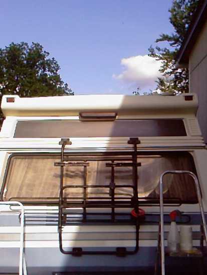

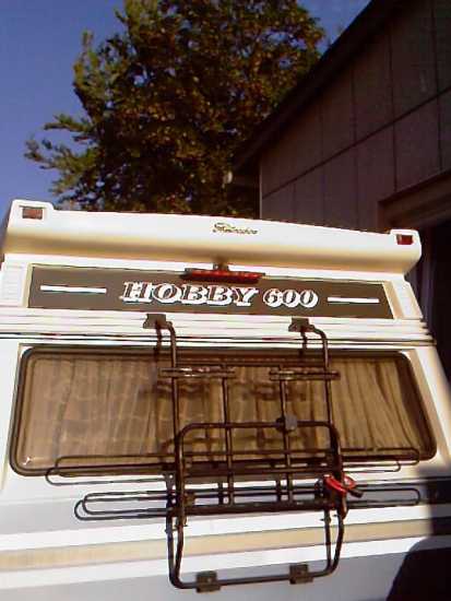

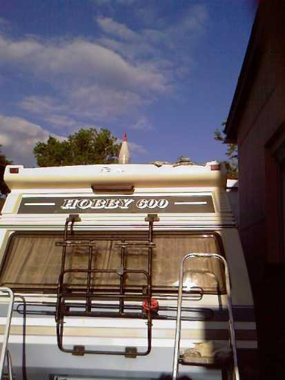

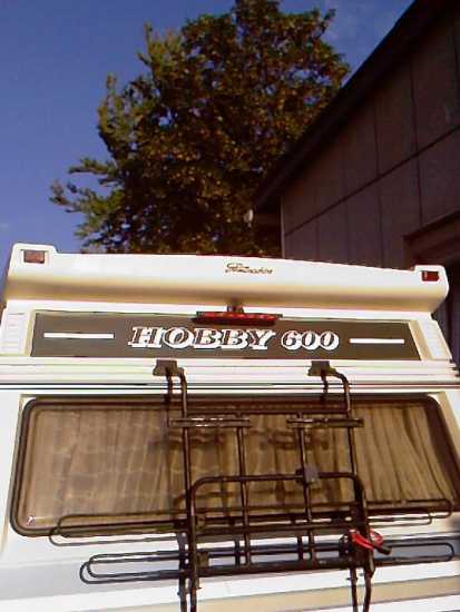

Hallo alle Miteinander,
heute habe ich mein Thema Heckaufkleber für mich abgeschlossen.
Zum Arbeitsablauf, der auch teilweise bebildert ist.
Um den alten,verschlissenen Aufkleber zu entfernen, benötigte ich an Werkzeugen,
breites Stemmeisen, Spachtel, Heizluftfön ca. 60 Grad und ca. 2 Spraydosen Bremsenreiniger.
Alte Folie wurde von mir mit Heizluft erwärmt, danach so gut es ging mit dem Spachte,danach mit dem Stemmeisen abgezogen. Es wurden immer Flächen von ca.40cm
breite bearbeitet. Nach vollständiger Entfernung der Folie, habe ich die verbleibenden Kleberreste, mit Bremsenreiniger und Stemmeisen entfernt.
Neue Grundfolie und Schriftzug verkleben. Verwendete Werkzeuge: Spachte aus PVC ca.10cm breit, Sprayflasche mit Geschirrspülwasser und sauberen Lappen.
Grundfläche gut mit G-wasser einsprühen (um den Aufkleber noch verschieben zu können),dann den Grundaufkleber von r nach l oder anders ansetzen und anpassen.
An den Stellen, wo der Aufkleber noch nicht richtig sitzt, kann er durch das
G-wasser noch beliebeg verschoben werden. Hat der Aufkleber den richtigen Sitz
wir das darunter liegende G-wasser mittel einem Spachte rausgeschoben. Danach noch mit dem Lappen nachreiben und fertig. 2 Tage soll die Grundfolie jetzt
ruhen bevor man den Schriftzug aufklebt.
Werkzeuge sind die gleichen wie bei aufkleben der Grundfolie.
Der Schriftzug hatte bei mir, eine weiße, breite Linie, die ich an die Oberkante der Grundfolie angelegt habe, um den Schriftzug genau mittig zu setzen. Danach wie
bei der Grundfolie vorgehen und fertig.
:daumen2:
Also viel Spass beim betrachten der Fotos und evtl. späterer Ausführung!
Die Bezugsquelle für den Aufkleber und den dazugehörigen Schriftzug, kann bei mir über eine PN erfragt werden, nartürlich auch der Bezugspreis.
Farben und Desing sind frei wählbar, Bemassung usw. sind beim Lieferanten hinterlegt.
Freundliche Grüsse
Lutz
