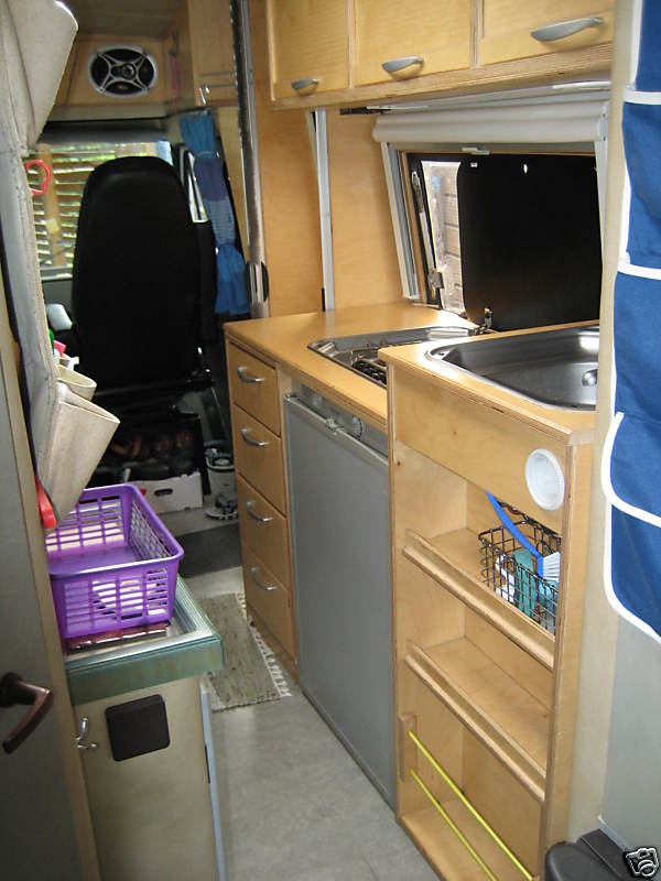

th_balt_1.jpg Bei ebay wird zurzeit ein Hobby 600 mit einem interessanten Innenausbau versteigert. Das mir einige Details sehr gut gefielen, habe ich den Verkäufer angemailt und möchte hier mit seiner Erlaubnis einige Bilder vorstellen und die Details erläutern.
So erkennt man bei der Außenaufnahme an Hand der großen Serviceklappe schon das Höhergelegte Heckbett. Interessanter ist aber die Serviceklappe hinter dem Kühlschrank. Hier befindet sich bei dem Fahrzeug der Gasflaschenkasten. Dies deutet schon auf eine komplette Umgestaltung des Küchenblocks hin.
th_balt_2.jpg So fallen bei den Innenaufnahmen sofort die hellen Möbel ins Auge. Das hat nichts mehr mit dem Hobby Möbelbau zu tun! Wo sonst die Gasflaschen stehen, hat dieses Fahrzeug vier Schubladen. Kühlschrank, Koche rund Spüle sind erneuert. Das moderne Design mit Glasabdeckung macht sich sehr gut. Wie schon erwähnt sitzen die Gasflaschen nun hinter dem Kühlschrank unter der Spüle. Dadurch ist die Spüle im Vergleich zum Kocher höher gesetzt; da braucht man sich beim spülen nicht mehr so bücken.

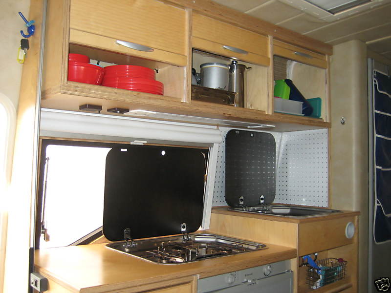

th_balt_3.jpg Die Hängeschränke sind in diesem Fahrzeug  anders aufgeteilt und mit Jalousien verschlossen.So können nun  auch Töpfe und Schüsseln untergebracht werden. Die Lichtleiste ist entfernt und durch eine moderne Leuchstoffleuchte ersetzt.    Insgesamt macht der Küchenblock auf mich einen hellen und aufgeräumten Eindruck!

Auf jeden Fall hat sich hier jemand Gedanken gemacht und es auch handwerklich sehr sauber umgesetzt. Einige Dinge sind auf jeden Fall nachahmenswert!
