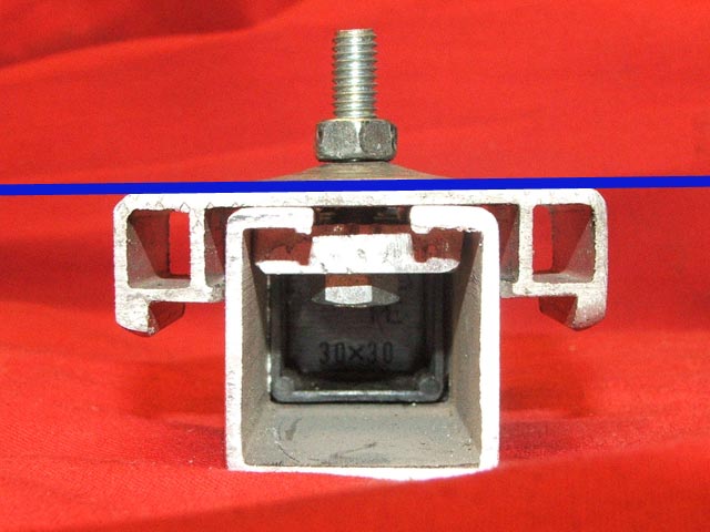

Will ich nun die Box montieren, so entferne ich in jeder Vierkantschiene eine Endkappe, schiebe jeweils drei Schrauben mit Vierkantscheibe [Bild 2-3] in die Schiene und setze die Kappen aus optischen Gründen wieder drauf.  Nun werden die Schrauben entsprechend den Bohrungen in der Box ungefähr ausgerichtet und die Auflageprofile [Bild 2-4] aufgelegt [Bild 3].
Dann wird die Box [=blaue Linie in Bild 4] aufgesetzt und zunächst mit den mittleren Löchern fixiert. Die vorderen und hinteren Halter werden dann durch verschieben in der Vierkantschiene angepasst . Stimmen alle Löcher überein, werden die Schrauben hochgezogen, es kommt jeweils eine große Unterlegscheibe mit 6mm Mutter [Bild 2-5] auf das Gewinde. Die Muttern werden von oben (=Innenseite der Box) angezogen. Durch die Vierkantscheiben können sich die Schrauben von innen nicht mitdrehen und brauchen auch nicht gegengehalten werden [Bild 4]. Die Muttern werden nun alle gleichmäßig angezogen. Dabei werden die Auflageprofile leicht ausgerichtet, um Verspannungen zu vermeiden.
Somit ist die Box sauber, sicher und fest auf dem Dach befestigt. Durch die "Luft" unter der Box kann sich der Fahrtwind auch nicht stauen. Nach dem Urlaub wird die Box - bevor ich in die Garage fahre - wieder abgeschraubt. Die Einzelteile wandern in ein Schachtel und werden in der Top-Box gelagert. Die Profile auf dem Dach stören nicht und ich finde  das ist eine Super-Lösung: aus der Not gebohren - aber ich würde auch eine neue Box nach dem gleichen System befestigen. So kann ich sie wenigsten zwischendurch immer abnehmen und fahre  keine ungenutzte Fahrtwindbremse spazieren.
