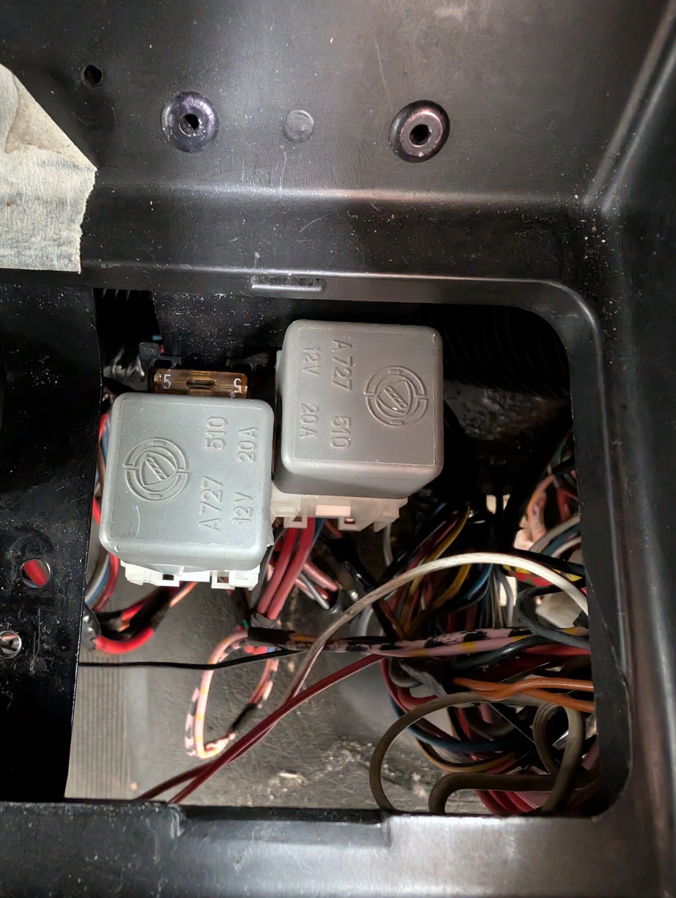

Theio und ich haben heute nochmal gemessen, ganz genau geschaut leitungen verfolgt.
Dabei meinen wir (Theio) haben wir heraus gefunden, dass eines dieser beiden Relais auch kaputt ist. Die sitzen in Handschuhfach ganz rechts und die hatten wir bei der ersten Fehlersuche nicht gemessen, weil sie beim Einschalten des Fernlichtes geklickt haben.
Bei Augustin finde ich in Zusammenarbeit mit einem Mitarbeiter am Telefon nur  das . Da steht aber so gar nichts dabei und das wird mir auch nicht angezeigt, wenn ich mein Fahrzeug angebe..
Theio hat bei Amazon  das  gefunden. Da steht schon mal das Gleiche drauf wie auf unseren Relais und es ist von Bosch, also wahrscheinlich kein Chinakracher...
Können wir das verwenden?
Und eine generelle Frage. Sind die Relais alle gleich? Wenn ja, würden wir ggf. noch ein oder zwei für Reserve mitbestellen...

ich glaube ich habe zumindestens eins der Probleme gefunden...
Ich habe so überhaupt keine Ahnung von Elektrik und stelle hier die Fragen...
Wenn ich das richtig verstanden habe sind die Relais bis auf das eine in Ordnung. Ich habe Theio gefragt, ob er am Relais messen kann was da an Strom ankommt und er meint er braucht eine zweite Stelle an der er messen muss. Er weiß nicht wo er die findet.
Aber das was Daniel schreibt habe ich am Samstag schon nicht mitbekommen. Ich habe nur mitbekommen, dass die birnchen in Ordnung sind.
Also werde ich Theio morgen eure Antworten und den Schaltplan zeigen und dann schauen wir, ob er dann weiß was er tun bzw. wo er messen kann
Erstmal danke!!!

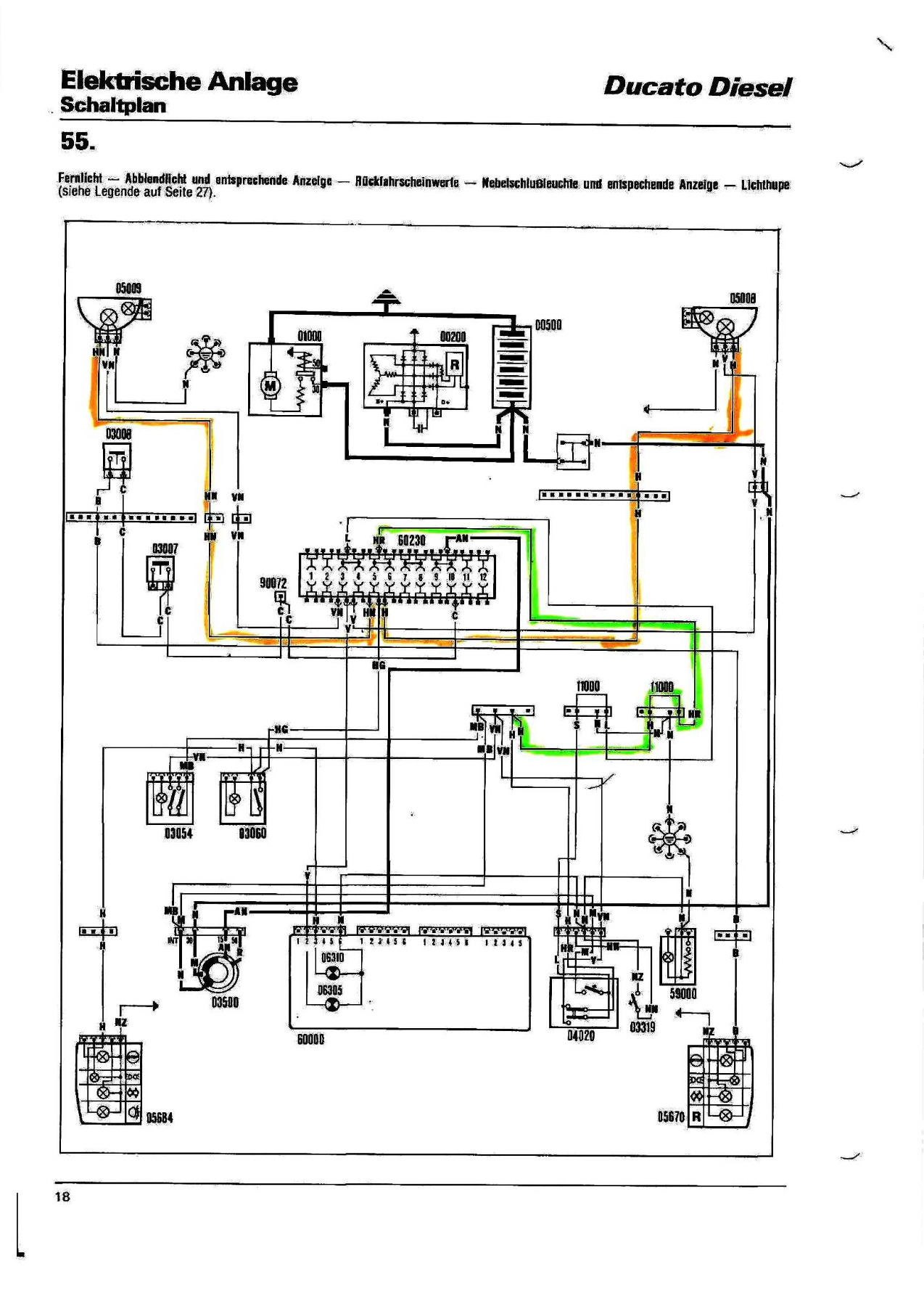

... Und Daniels Plan (den ich nur auf italienisch gesehen hatte), zeigt nur das Fernlichtrelais 04020...

Die 04020 ist nicht das Relais für das Fernlicht (dafür gibt´s einen extra Schaltplan) sondern der Schalter für Fern- und Abblendlicht.
Gruß Daniel

ich hatte am Samstag nicht den Eindruck, dass das Abblendlicht funzelig leuchtet. Es hat gar nicht geleuchtet.  Das ist vielleicht die Standlichtbirne, die Du meinst. Hab eben bei dem Schaltplan vom 87´er Ducato geschaut. Es gibt nach der Sicherung noch eine Steckverbindung. (Weiß aber nicht, wo die sitzt) Eventuell hast Du da die Kabel nicht richtig angeschlossen. Beim 87´er Ducato ist das Abblendlicht nicht über Relais geschaltet. Aber wie Wilfried sagt: Erstmal messen wo welche Spannung anliegt.
Hier der Schaltplan von 1987:
Gruß Daniel
