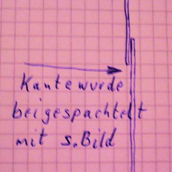

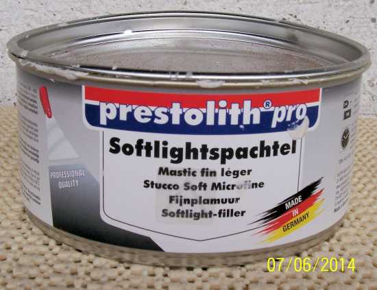

Frage von Marius zur Reparatur des Seitenbleches. :1869:
Das sollte der Effekt der Reparatur sein, daß man nicht den Übergang der Bleche sieht. :ironie:
Doch Spaß beiseite: die Stoß, bzw. Überlappung wurde nur beigespachtelt und überschliffen. :daumen2:
Die Kante des "alten" Bleches habe ich leicht angefast um einen sauberen Übergang zu erhalten. :bindafuer:

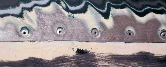

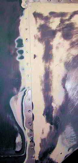

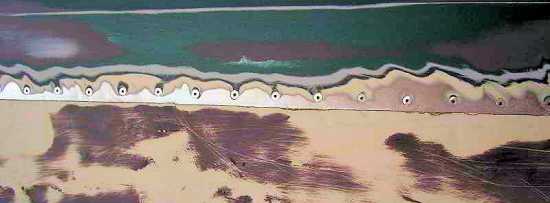

habe heute Bilder eingestellt wie es zur Zeit bei mir aussieht.
Da sich doch erwiesen hat, daß die Spachtel nicht hält und sich feine Risse entlang der Klebenaht zeigten, habe ich die beiden Bleche jetzt vernietet.
Genommen habe ich Blindnieten Senkkopf 2,4 Durchmesser und 6 mm Länge.
Material ist Alu mit einem Edelstahl Spreizdorn (Rost).
Mit einer eigens dafür angefertigten Bohrhilfe habe ich alle 25 mm eine Niete gesetzt.
Die Farbe abgewaschen und entfernt, daß alles wieder gespachtelt und neu lackiert werden kann.

Re: Reparatur Seitenblech
16 Nov. 2014 22:44
Hallo Horst,
ich sehe das Problem in einer zu labilen Überlappung. Der Caravankleber ist sehr gut für den Verbund von Alu mit Styropor und mit Holz. Er ist aber absolut nicht für das Kleben von Alu mit Alu geeignet. Durch Deine Blindnieten bekommst Du da auf jeden Fall mehr Halt rein. Nachteilig ist aber auch der Nietkopf, der mit Spachtel ausgeglichen werden muss und dort nach wie vor die Gefahr des Reißens besteht. Wäre es denkbar die Überlappung mit einer Profilleiste zu kaschieren? So habe ich es damals bei meinem Reparaturblech gemacht.
16 Nov. 2014 23:06
Hallo Wilfried :drive1:
was nicht ist kann noch werden. Aber genau über die Überlappung geht der Zierstreifen und ich denke, daß das zum kaschieren genügt.
