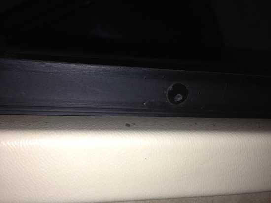

Hallo miteinander, erst einmal Danke für eure Hilfe ich habe den Typ der auf der oben Startseite zu sehen ist. Habe einen dieser vermeintlich Blindstopfen mit einem Handbohrer angebohrt und wollte ihn abziehen. Eher ziehe ich die Wand ein, das sich da etwas bewegt Habe mal zwei Foto angefügt. Danke Barnie

Hallo Barnie,
auf Deinem Foto sieht man unten die Innenabdeckung. Die musst Du - wie ich schon in dem ersten Beitrag geschrieben habe - vorsichtig entfernen.
