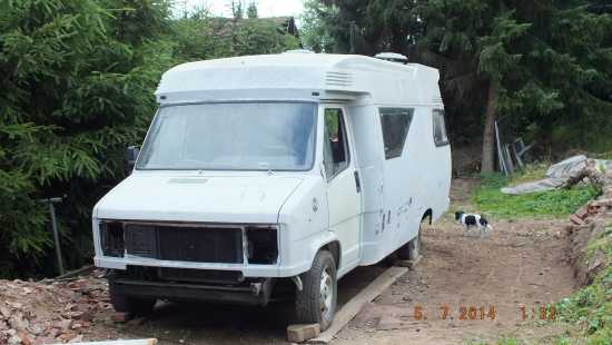

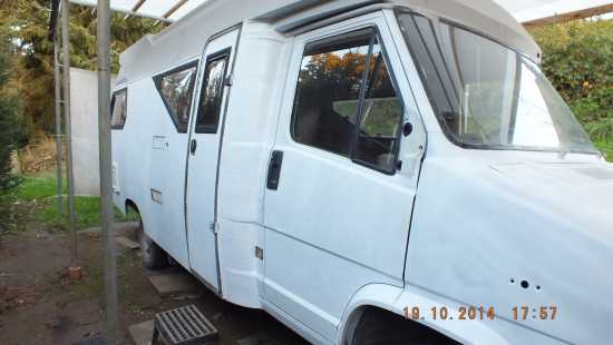

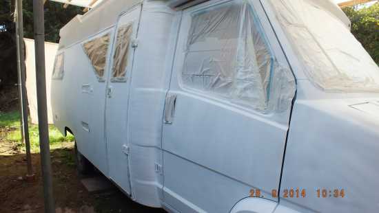

ich möchte hier mal kurz einen Zwischenbericht meiner Restauration abgeben.
Nachdem wir unsern Hobby aus einem verschmutztem, teilweise in Kisten verpackten und verwahrlostem Zustand nach Hause gebracht haben. War die erste Action eine gründliche Reinigung und erste Bestandsaufnahme des Fahrzeugs angesagt. Der erste Gedanke war einen Ersatzteilspender aus ihm machen aber so schlecht war sein Zustand auf den zweiten Blick dann doch wieder nicht. Also stand der Entschluss fest wir bauen ihn wieder auf.
Zurzeit steht er gespachtelt und grundiert quasi in Unterwäsche in einem selbstgebauten Carport. Alle Teile die wir noch bekommen konnten haben wir erneuert. Und die kaputten Radläufe haben wir in GFK selbsthergestellt.
Jetzt stehen noch ein paar arbeiten wie Badrenovierung, Heizung reparieren und die Türinnenverkleidung am Basisfahrzeug erneuern, die Bremsen und neue Reifen. Wenn ´s dann im Frühjahr warm wird kommt der neue Lack drauf und alle Teile anbauen danach zum TÜV und Gasprüfung und dann hoffentlich zum Treffen nach Hann. Münden.

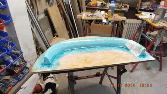

schreib mal was zu den Radläufen. Wie sieht die Form aus?

das Modell habe ich mit Gips aus dem noch ganzen Radlauf gegossen. Danach Trennmittel drauf und mit 7 Lagen Glasfasergewebe und mit Polyesterharz getränkt. Jetzt wird das ganze feingespachtelt und grundiert und Lack drauf. Fertig. Wer das gerne nachmachen möchte da kann ich noch ne genauere Anleitung schreiben. Hier habe ich mal ein Foto vom Modell.
