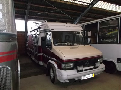

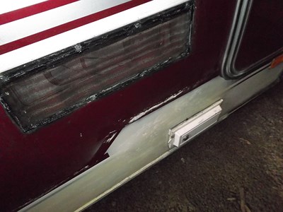

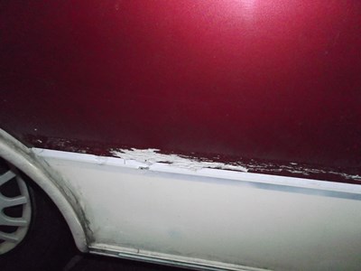

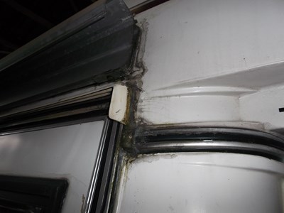

Bin also mit der Canon, die Fuji heißt, zum Hobby gefahren, hab natürlich den Schlüssel vergessen - Leiter liegt drin - Bilder vom Dach also irgendwann die Woche! Sorry! Ich werde älter :1435: !
Die für mich wichtigste Frage wäre ob ich am Seitenaufbau mit Silikonentferner arbeiten kann. Dann könnte ich die Fenster drin lassen. Wär vom Aufwand her wohl erheblich einfacher.
Weiß jemand ob ich die fehlende Blende an der Frontstoßstange bei Fiat noch bekomme?
Silikon über der Aufbautür
Alufraß, wie bei allen, wohl im Bereich der Bodenplatte
Nächste Baustelle, dann wohl die Ölwannendichtung, hab ich mehr zufällig entdeckt!

25 Jan. 2015 17:15Hallo Matthias,Lord of Loona schrieb: Dann könnte ich die Fenster drin lassen. Wär vom Aufwand her wohl erheblich einfacher.
das einfachste und beste ist, wenn Du die Fenster komplett ausbaust. Dann kannst Du das alte Silikon mit einem Fön und rubbeln entfernen. Für Reste dann Silikonentferner. Nach dem lackieren werden die Fenster dann mit Dekalin neu eingesetzt. Dann weißt Du wenigstens das sie dicht sind.
Bei den Zierleisten würde ich es genauso machen. Allerdings musst Du dort damit rechnen, dass einige Schrauben nicht mehr fassen und die unteren Dichtungen wegbrechen. Da solltest Du vorher Ersatz besorgen. Sind allerdings nicht einfach zu beschaffen. Meist muss man 100m Rolle abnehmen.
Die Abdeckung im Spoiler wirst Du mit viel Glück wohl nur noch bei ebay bekommen. Die Spoilerstoßstangen waren nicht von Fiat sondern von Hobby/Bürstner. Ab und zu werden Gebrauchte angeboten. Oder andere Spoilerstoßstangen in Neu. Manni hatte da letztens mal einen Link aus England rein gesetzt. Muss Du mal suchen. Genauso solltest Du suchen, wie man die Gürtelrose mit einem Blech repariert. Von Folie halte ich - außer als Zierstreifen- gar nichts. Aber ist Deine Entscheidung!

wie Wilfried schon erwähnt hat, würde ich die Fenster auch ausbauen das Silikon restlos entfernen und die Fenster neu abdichten, dann hast du erstmal Ruhe. Das Silikon hab ich bei mir grob mit einem scharfen Messer abschnitten und den Rest, da ich keinen Siliconentferner dabei hatte, habe ich mit ganz normalen Benzin abgekriegt. Geht wunderbar.
Übrigens auch alte Dichtungsreste, hartnäckige Flecken, Aufkleber und der gleichen kriegt man mit normalen Benzin restlos sauber.
