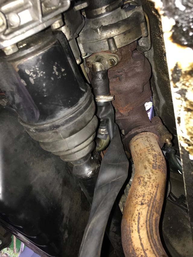

ich habe nun den Oelabscheiderkasten kontrolliert, ist frei, keine Ablagerungen, kein Schleim..
Dann habe ich mit nem alten Fahrradschlauch
den Oelrücklauf am Turbo umgeleitet und den Eingang zur Oelwanne verschlossen..
Es kommt zwar ne Menge Oel im Leerlauf, aber ohne Luft. Das konnte man mit dem Fahrradschlauch gut Testen. In diesem Zustand war der Druck an der Kurbelgehäuseentlüftung auch immer noch so hoch. Kann also leider auch nicht vom Turbo kommen.. (Wäre mir lieber gewesen..)
Ich hab noch n kurzes Video gemacht, um es zu verdeutlichen..
Hier Mein Hobby, deutlicher Qualm und Oeldämpfe, riecht stark nach Abgas. Beim zuhalten entsteht nach kurzer Zeit hoher Druck:
Olli´s Hobby
Da ich ja das Glück habe, gerade den baugleichen Hobby von Nadine hier stehen zu haben, konnte ich vergleichen..
Hier ist erheblich weniger Druck, es qualmt weniger und die Gase riechen nur nach Oel, nicht nach Abgas..
Nadines Hobby
Hmm, also Kolbenringe.. oder?
Olli´s Hobby
Nadines Hobby
