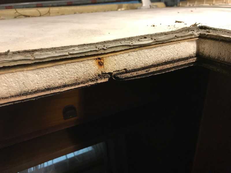

Hallo liebe Hobbyfeunde,
nachdem ich die letzten Wochen in der Grube verbracht habe, um unseren "Goldie" TÜV-fertig zu machen (Bremsleitungen, Rost, Faltenbälge) und die neue gebrauchte AHK anzubauen, habe ich mich nun dem Aufbau zugewendet. Im speziellen den undichten und mit vielfältigen Pampen "reparierten" Fenstern und Dachluken.
Für Dachluke im Heck hatte ich mir eine Heki mini plus besorgt. Allerdings hat der Ausbau der alten Dachluke meine Pläne erst einmal gestoppt.
Denn: um die Luke ist das Dach total vergammelt und fast im kompletten Heck hat sich das äußere GFK vom Styropor gelöst. (Siehe Fotos).
Noch dazu ist das Dach nicht mehr schön convex (bauchig rund) sondern nach unten eingesunken.
Da ich schnellstmöglich auf die Strasse möchte, um den Guten Goldie zur Innenraumauffrischung nach Hause zu fahren, habe mir folgendes Vorgehen überlegt:
Austausch vermoderter Dachfläche gegen DachLukenFläche durch Einbau einer Midi Heki.
Der größere Ausschnitt (700x500 statt 280x280mm) hätte A) den Vorteil, dass ich Styropor und GFK-Außenhaut viel leichter wieder bis zum Rand mit Caravankleber verbinden könnte und
, dass das am Meisten in Mitleidenschaft gezogene Material um die alte Luke herum einfach wegfallen würde.
Gerne bin ich offen für Kommentare und Tipps!

Au weia.. den gleichen Anblick hatte ich leider auch.. Klar kannst du das so machen, mit größeren Dachluken. Nur wird es auch nicht so einfach, die großen Dachluken einzubauen, weil das Dach ja, wie du schon sagst, rund ist.. Da würde ich dann nen Rahmen bauen, der die Rundung ausgleicht..
Ich hatte ja alle Paneele rausgetrennt und erneuert. Das Styropor, wo es lose war, neu verklebt. Ohne Paneele konnte ich das Styropor ja so raustrennen und neu verkleben. Das ganze ist allerdings eine Riesenaktion.. Und natürlich muß die ganze Innenausstattung raus. Ob ich es nochmal machen würde.. hmm..
Nur anders bekommst du das Styropor ja auch schlecht fest. Und es könnte sich, wo es lose ist, Kondenswasser bilden.
Du könntest ja die Paneele raustrennen, als ob du die Dachluken einbauen würdest und gucken, wie es dann aussieht. Allerdings hört das Wasser ja nicht irgendwann auf, zu fließen..
Bei mir kam da noch viel mehr zum Vorschein..
Ausserdem sind so vergammelte Paneele ja auch echt ekelig. Unter dem Schimmel möchte man auch nicht schlafen..
Ne Alternative wäre vielleicht, bis zu den Hochschränken rauszutrennen und dann eine bezogene Platte einzukleben. Dann könnte man so, weit wie man kommt, unter das nicht rausgetrennte auch noch Kleber pressen. Oder einzelne Paneele raustrennen und es dann versuchen..
Bedenke nur, das die Hochschränke auch an der Decke hängen und sie runter zieht..

Olli hat ja schon einiges zur möglichen Vorgehensweise geschrieben. Ich denke aber, bevor Du anfängst, solltest Du mal in Dich gehen und über Deine Beziehung zum Hobby 600 nachdenken. Ist es für Dich "nur" ein Wohnmobil, das anders aussieht oder ist es etwas besonderes, dass Du auch in 10 Jahren noch Stolz präsentieren möchtest. (Wird es in 10 Jahren noch Deinen / Euren Ansprüchen genügen?)
Das, was ich auf den Fotos sehe ist ein typischer Wasserschaden und der hat nicht am Dach halt gemacht. Nimm ein Feuchtigkeitsmessgerät und Du wirst sehen, dass auch die Seitenwände rechts und links betroffen sind. Möglicherweise fühlst Du es ja auch schon unten an den Seitenwänden.
Da Du "Gruben-Erfahrung" hast, nehme ich an, Du bist handwerklich nicht ganz ungeschickt. Hast Du denn zu Hause auch die Möglichkeit, den Hobby 600 längere Zeit trocken stehen zu lassen und daran zu arbeiten? ... aber da Du bei Deiner Vorstellung schon wusstest, dass Du ein Bastlerfahrzeug kaufst, wirst Du das berücksichtigt haben.
Somit wären die Voraussetzungen für eine Restaurierung eigentlich gegeben. Wenn ich aber lese, dass Du demnächst mit 3 Kindern unterwegs sein willst und dazu auf Hecksitzgruppe und Dreipunktgurte umbauen willst, dann bezweifel ich, das der Hobby 600 für Dich das richtige Wohnmobil ist.
Möglicherweise ist es am besten, wenn Du die alte Dachhaube noch einmal mit viel Dekalin einbaust, mit Deiner Frau und den Kindern noch einmal in den Urlaub fährst und Dir dann ein anderes Wohnmobil mit Hecksitzgruppe und Dreipunktgurten suchst.
Den 600er wirst Du dann zwar nur an Bastler verkaufen können, aber wenn die Substanz stimmt, findest Du bestimmt einen Liebhaber, der sich dann die Zeit nimmt und die Restaurierung von Grund auf durchführt. Mit neuem TüV wird zumindest die Überführung einfacher.
Entschuldige bitte meine Offenheit, aber Du hattest um Kommentare und Tipps gebeten. Schau Dir an, wie lange Olli schon zu Gange ist und besprech das mit Deiner Familie, ob sie das mitmacht!

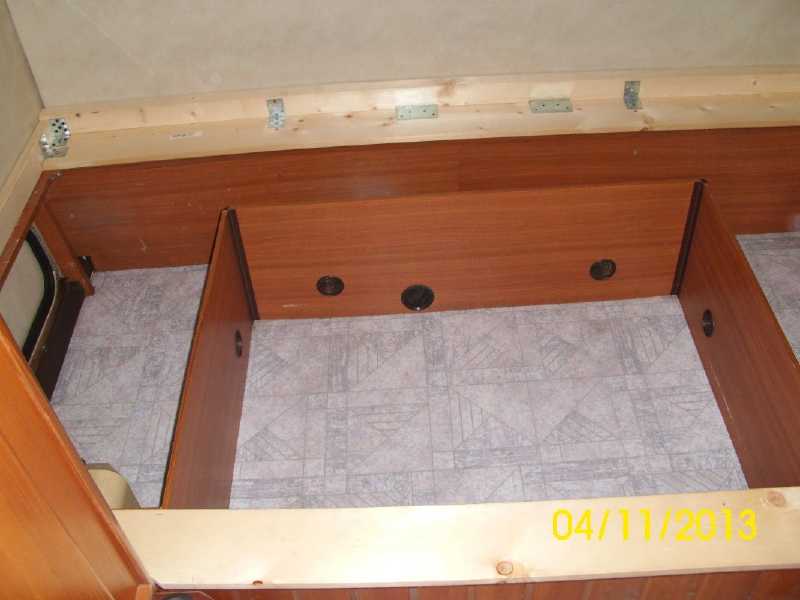

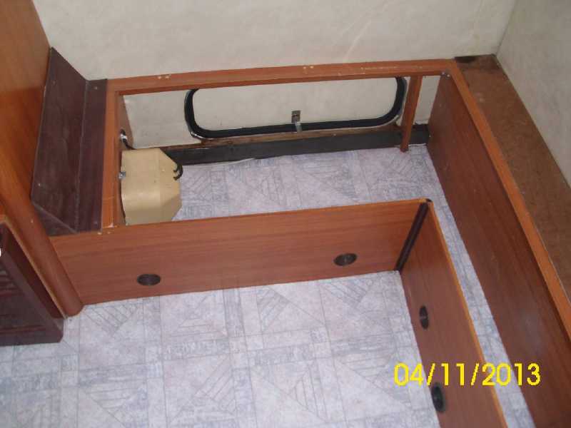

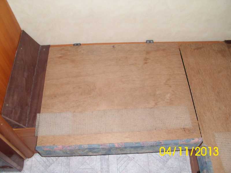

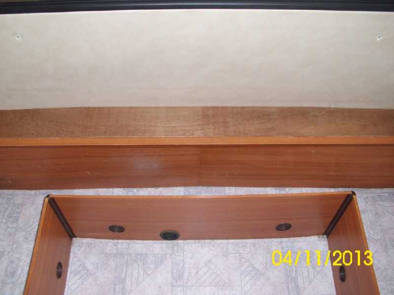

Da ich gerade das Festbett raus habe, habe ich auf flexible Latten für ein Gestell zum anpressen.

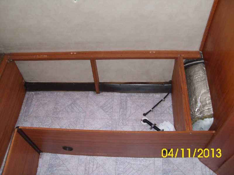

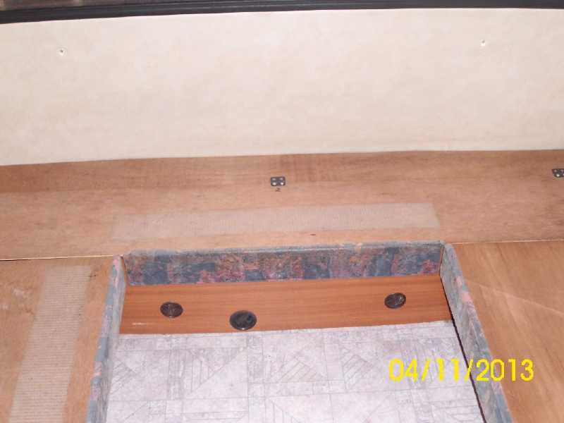

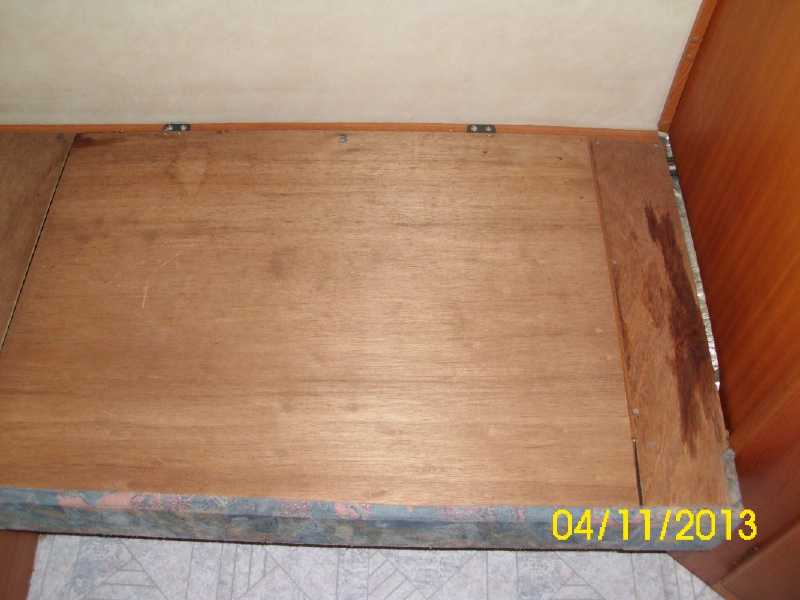

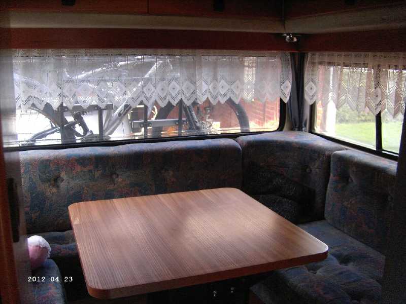

Noch eine Frage, bevor ich mit der Komstruktion der frei gemessenen Bank/Stauraumboxen der hinteren Sitzgruppe beginne:
Hat vielleicht ein Communitymitglied Fotos oder noch besser, Masse der Hecksitzgruppe?
Das würde mir sehr helfen.

So bin ich auch darauf gekommen ...J5er schrieb: Wie es der Teufel will hatte ich mir letztens Liquid Fluid mit eben jener Düsenverlängerung gekauft...
was brauchst du genau? Der Boden ist flach - man kann sich also austoben. Bei einem Festbett muss man nur bedenken, wenn man es hochklappt sind die runden Seitenwände im Weg - also etwas schmaler machen. Bei einer Sitzgruppe muss der Tisch hineinpassen - auch von der Höhe her.J5er schrieb: Hat vielleicht ein Communitymitglied Fotos oder noch besser, Masse der Hecksitzgruppe?

ich habe damals paar Bilder von meiner Hecksitzgruppe gemacht, bevor ich auf Festbett umgebaut habe.
Maße habe ich leider keine.
