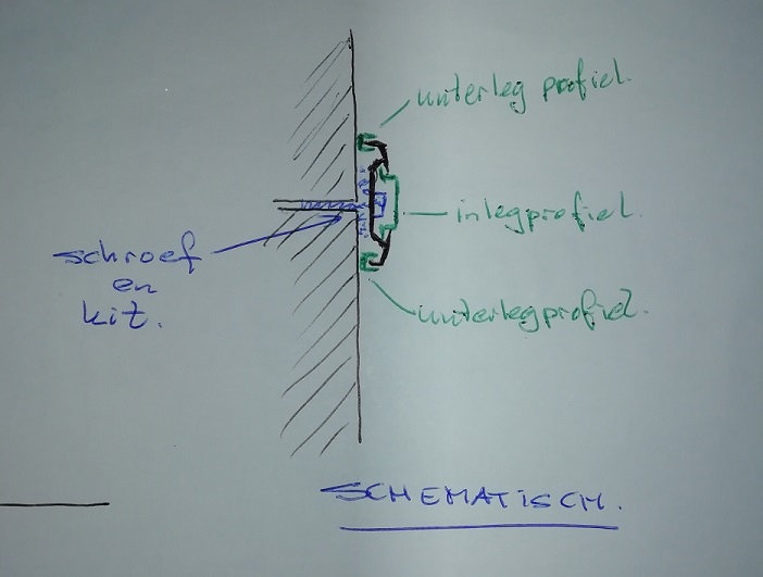

Ich habe die Profile vor 6 Jahren, neu ersetzt. Und ich habe die Profile zusammen mit dem Unterleg profil mit einem Polymer-Klebstoff-Dichtmittel unter den Profilen aufgetragen. Bis jetzt habe ich KEINE Probleme damit.
Wenn Sie keine Unterleg profil verwenden, kann die Wand durch die Wirkung des Aluminiumprofils beschädigt werden.

natürlich mit Unterlegprofil. Nur nicht aus Gummi, sondern Kunststoff! Ich wusste nicht wie das Unterlegprofil wirklich aussieht und habe deshalb ein ganzes über die komplette Breite der Leiste gesucht, aus Gummi gefunden und verbaut. Das ist aber gelinde gesagt Kacke (Tschuldigung für das harte Wort). Jetzt bau ich die Leiste wieder ab, entsorge das Gummiprofil und bau die Leiste mit den richtigen Unterlegprofil wieder ein. Die gibt es mit etwas suchen übrigens recht gut bei Ebäh. Sogar, wer will in 4 Farben. Rot, silber, weiß und schwarz. Ich habe original schwarz gewählt, obwohl rot vielleicht auch nicht schlecht ausgesehen hätte
Wer nicht vorher nachschaut, hat halt doppelte Arbeit. Aber lange weglassen der Leiste hab ich mich wegen dem Wetter nicht getraut.
Nu hab ich dafür doppelte Arbeit und bin noch etwas zuviel Geld losgeworden. Naja, aus Schaden wird man (hoffentlich) klug, oder besser?
Ein Problem seh ich noch in der Abdeckleiste der Dach/Wand Leiste. Kriegt man die gut raus, oder geht die dabei kaputt? Denn die hab ich wirklich noch nirgendwo gesehen...
Außerdem denke ich das meine Abschlussecken irgendwo nicht richtig verbaut sind. Die sind mit dem äußersten Rand auf dem Aluprofil verbaut. Das kann nie dicht sein.. denn Dichtmittel gibt's da auch nicht... Dekaseal war wohl beim Bau/Renovierung purer Luxus!
