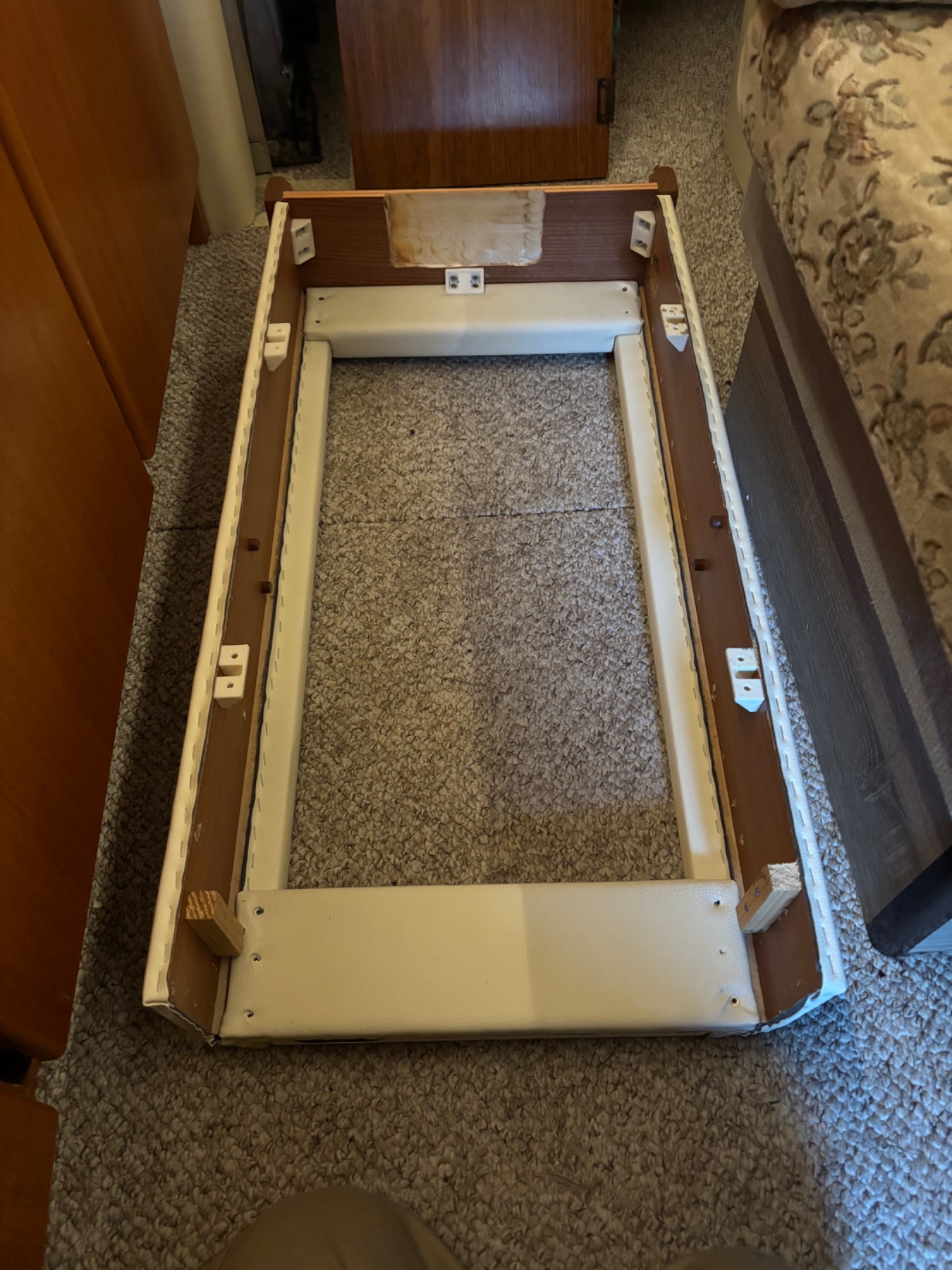

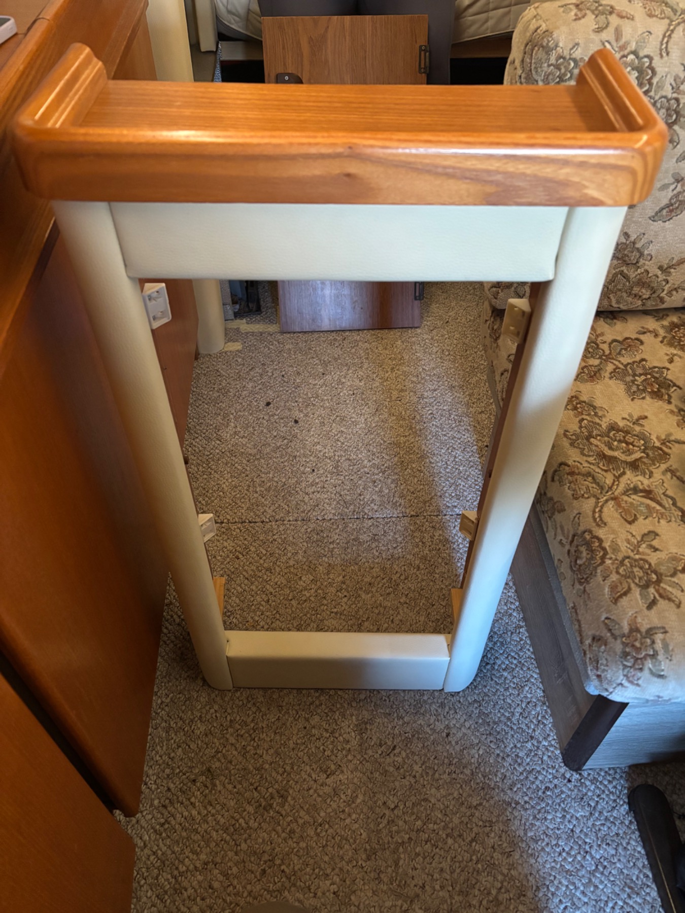

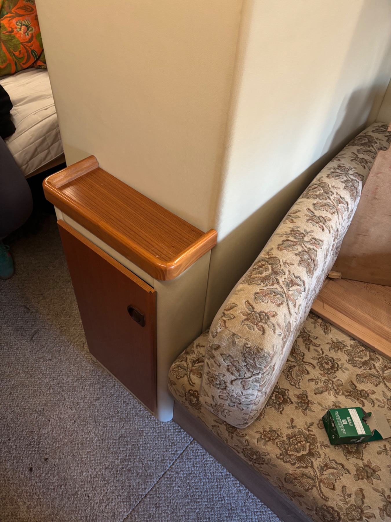

Das seit ca eineinhalb Jahren neu bezogene Flurschränkchen ist nun zusammengebaut und steht zum Einbau bereit.
Ein paar nicht sichtbare als auch sichtbare  Modifikationen wurden und werden noch daran vorgenommen.

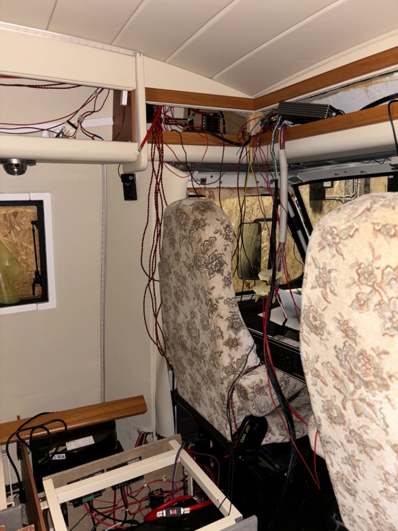

die Elektrik ist nun fast im Endstadium angekommen und die Endgültige Installation steht in den Nächsten Tagen an. Die Licht Installation ist Fertig.
Solar ist auf dem Dach und zum Glück passt alles auf den Milimeter genau.
Die Kabeldurchführung von CBE war die einzige die uns zufrieden stellen Konnte, das sie großflächiger verklebt werden kann als auch von unten (wie der Kamin), gegengeschraubt werden kann.
Kurz vor Ende sieht es jedoch noch immer recht Wild aus.
Als Update zur Umgestaltung der gesamten Elektrik:
die Hauptplatine wurde ersetzt durch drei Relais (Litcht 1,Licht 2, TV-Musik) im Raum des BCC und fünf weiteren (Hauptschalter-Hochlast, Pumpe, Heizung, Boiler, Kühlschrank) in der Boilersitzbank. Zusätzlich kann alles über einen Natoknochen stillgelegt werden. Geschaltet wird alles weiterhin über die Schalter im BCC.

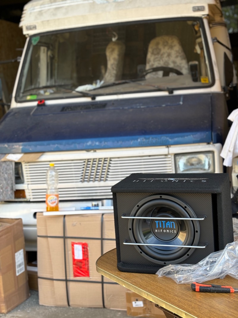

Bei genauerer Überlegung, an der Stelle wo der Lautsprecher sitzt sind alle Bleche mit Rundungen versehen um ich Flächen mit Schwermatte gedämpft, der Lautsprecherkorpus ist von außen auf die Türpappe gesetzt und durch die Türpappe in das Holz geschraubt somit hoffe ich auf die Dämpfung von der Polsterung der Türpappe selbst und dem Sandwich Effekt, um das Klangbild gut werden zu lassen.
Diese Woche werde ich dazu genaueres berichten können. Im schlimmsten Fall wird der Lautsprecher nur Mittelton spielen denn die Fahrersitzkonsole ist nun voll mit Subwoofer. Und kann diese dann zum schwingen bringen

Ich hoffe das der Montage Kleber es schafft die Vibrationen aufzunehmen und nicht an die Tür weiter zu geben da su leider das falsche Holz genommen hast. Für Lautsprechergehäuse nimmt man MDF Platten da diese die Vibration aufnehmen. Sind auch nicht teuer und da würden 12 mm vollkommen ausreichen.
Jetzt kommt es darauf an ob du es so lässt und hoffst das es gut wird…Ich meine im schlimmsten Fall wird sie Musik dann so leise gedreht bis die Zerrung aufhört. Da aber die Boxen in der Tür die Hauptboxen sein werden…
Will dich nicht verunsichern sondern nur gut gemeinter Rat.
Frag mal bei einem Fachmann nach MDF Platten.
