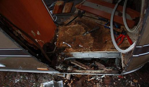

Hallo Hobbyfreunde: hier mal ein paar Bilder die zeigen was Wasser so mit unseren Schätzchen machen kann...
:blush:
und ich wollte eigentlich nur den Teppich auswechseln :1435:
:blush:

Hallo Winnidoc,
da hat es ja den gesamten Küchenblock mitgenommen ...
Ich habe bei mir ja auch einige Wasserschäden und ca. 1/4 des Bodens sanieren müssen (Bilder sind auf meinem anderen Rechner - kann ich morgen mal reinstellen). Wenn ich das sehe, wirst du hinter der Küchenzeile noch mehr Torf beseitigen müssen. Ich weiß mittlerweile leider wovon ich rede. Kopf hoch, Werkzeug in die Hände und los!

Hey Danke für deine Anteilnahme...
Ich habe heute den Küchenblock entfernt und es war wie du grad sagtest. Da war nichts mehr aus Holz, alles Torf, Prima für meinen Komposthaufen
:laugh:
Den Boden wollte ich lediglich an den Stellen wo er weggefault ist erneuern, das sind so 35x25 cm.
Weder vom Fensterrahmen noch vom Türrahmen ist etwas übriggeblieben..
:1435:
Aber Ich krieg das glaub Ich wieder hin, morgen und übermorgen, und........
:laugh:
:1435:

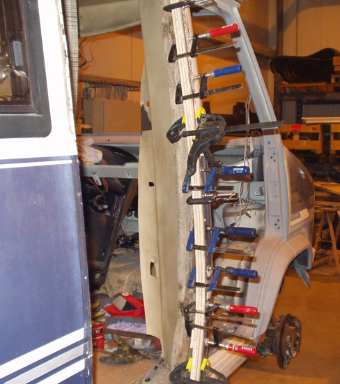

ich hoffe ja, ich muss nicht auch noch an der Stelle was machen, aber mich würde interessieren, wie der Türrahmen aufgebaut ist / war.
Vielleicht bekommen wir es ja hin, eine vernünftige Sammlung mit den Details der Wände hier im Forum zusammenzustellen. Wilfried ist ja insbesondere an der Verbindung zwischen Wand und Boden interessiert. Ich habe bei mir den Boden an den Wandstellen schon wieder zu gemacht und kann keine Fotos mehr machen.

larsg schrieb:
nachfolgend ein paar Bilder, die ich von Waldemar bekommen habe. Er hat den kompletten Türrahmen erneuert.
Hallo Lars,... aber mich würde interessieren, wie der Türrahmen aufgebaut ist / war.

Winni,
Schau mall deine radkasten an, bei mir war dort kein kleber mehr drin, und das wasser kunte von dieses platz unter die fussboden kommen. Zwissen fussboden und das holz gibt es einen material was das wasser lange zeit festhalt (weis nicht wie das heist auf deutsch)Das wasser wurt dort diese material nach vorn gezogen und macht das boden bis die tür wie karton.
viel erfolg
viel erfolg
