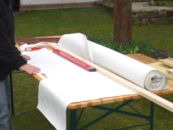

Ich hatte mir vorher günstig 20m Kunsleder in 1,40m Breite im Internet gekauft. Kleber für Sattlerarbeiten, etc. lag schon bereit. Wir haben das erste Stück zugeschnitten und dann das Kunstleder an die Wand verklebt und ich muss euch sagen: es sah schei... aus!!! Man sieht jede Unebenheit.
Also Plan B: Schaumstoff von Rolle unterkaschieren. Das sah auch nicht viel besser aus. Ohne die richtigen Werkzeuge (z.B. zum Kleber sprühen, anstatt Streichen oder Rollen) bekomme ich das zumindest nicht richtig hin. Noch ein paar Experimente gemacht - schließlich habe ich ja 20m Kunsterleder liegen. Was funktioniert, ist das Kunstleder zu spannen (geht aber wegen der Innenwöbung der Wände nicht, oder es direkt auch eine absolut glatte Fläche zu kleben. Die gibt es leider nicht an den Wänden, da dort noch die Reste von alten Kleber/Schaumstoff an den Wänden sind. Diese alle zu entfernen, würde bis zum Forumstreffen im nächsten Jahr daueren.
Ich habe also nach Krisensitzung im Familienrat beschlossen, dem Sprichwort "wer billig kauft, kauft zweimal" alle Ehre zu machen, und nun bereits mit Schaumstoffrücken kaschiertes Kunstleder zu kaufen. Dies ist zwar deutlich teurer, erspart mir aber hoffentlich viel Arbeit und sieht hinterher dann auch gut aus. Jetzt hoffe ich nur, dass es bis Donnerstag bei mir ist. Zusätzlich müssen noch ein paar Dosen Sprühkleber her.

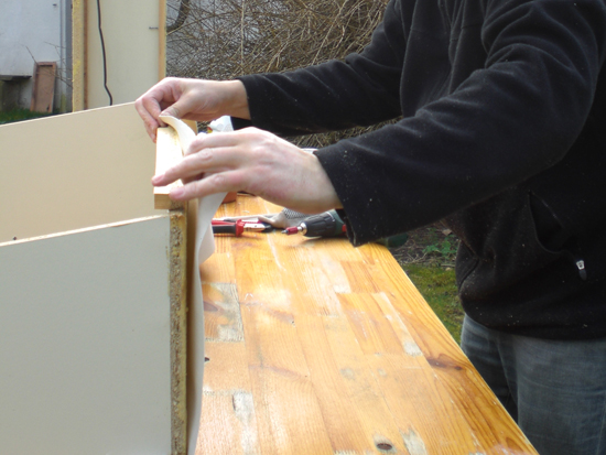

Nach genauem Studium der Oberschränke musste ich zum Ergebniss kommen. Wenn man es schnell macht, sieht es auch so aus. Die Oberschränke müssen also komplett demontiert werden. Hierzu muss erstmal immer ein Teil der Bespannung gelöst werden, um dann an die Schruben zu gelangen. Wenn man den Dreh raus hat, gehts recht schnell. Das fummeligste ist die alten Tackerklammern raus zu holen.
Dann den abgelösten Stoff als Schablone verwenden (mit etwas Zugabe), an einer Seite verkleben, über die Flächen nur gespannt (sieht ordentlicher aus als verklebt, da auch hier Reste der alten Schaumstoffkaschierung noch an den Schränken sind) und vertackert.
Und das Ergebniss: sch ... öööön! Jetzt hatte ich dank Initiative meiner Frau doch noch einen Erfolg an diesem Wochenende. :1723:

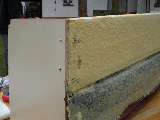

So, jetzt habe ich mal ein paar Bilder verkleinert und stelle sie zur allgemeinen Unterhaltung hier ein.
Der Schrank vor der Bearbeitung. Im "Hintergrund" hantiert meine Frau mit der Klinge ...

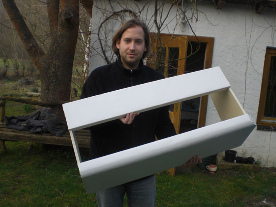

So sieht dann der ferige Schrank aus. Wir waren sehr zufrieden!
-> hier sollte jetzt das Bild stehen, aber ich kann wohl keins mehr hochladen :1178:

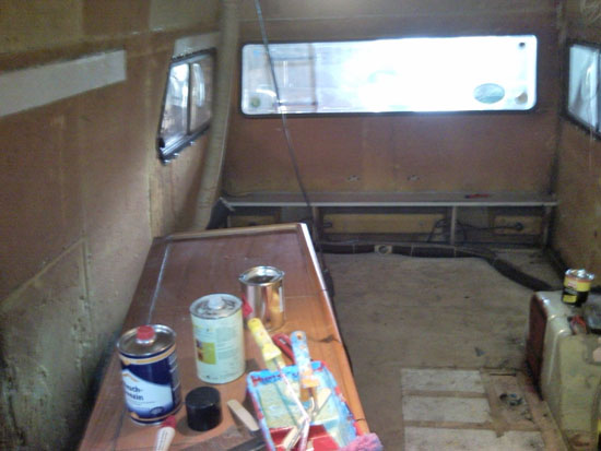

Du hattest in einem anderen Posting nach einem aktuellen Bild gefragt - ich stells hier mal ein - passt besser:
Ich poste noch mal welche von dem Türrahmen und den geschweißten Radkästen.
