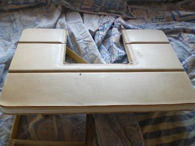

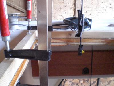

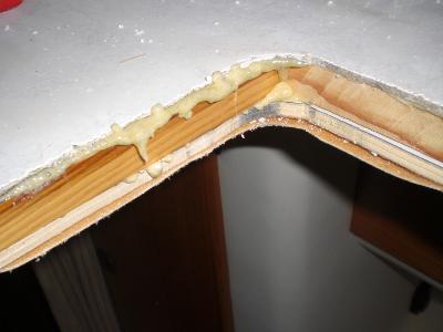

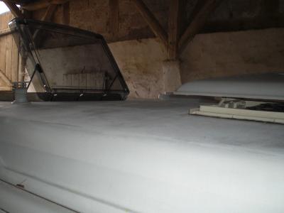

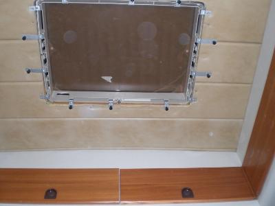

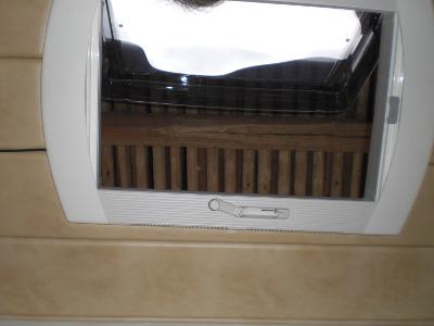

Hallo Manni,

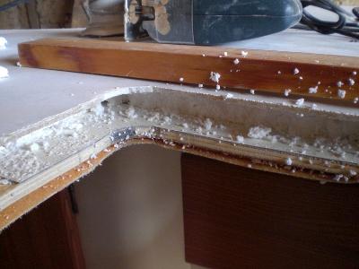

weist doch - ich bin Warmduscher und fahre nur bei über 20 Grad mit dem Wohnmobil. Und dafür haben wir das große Fenster eingekauft. Jetzt kann ich mal richtige durchlüften am Abend.
So - jetzt aber die ersten Bilder.
Der Ausschnitt:
Der Ausschnitt:
