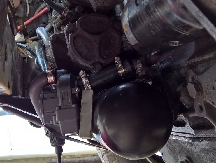

@Alle: um der Motor noch ein bisschen besser laufen zu lassen habe ich ein Heisse Frosch montiert:
Das Gerät habe ich montiert im Schlauch zur Ölkühler. Laut Anleitung soll es nur am Schlauch hangen und das macht er auch. Zum Schutz gegen Vibration habe ich es am Ölfilter gebunden.
Das Gerät (Hot Frog) ist eine Pumpe mit Heizungskörper. Es Zirkuliert das Kühlmittel und wärmt es vor. Nach etwa 40 Minuten war der ganze Motor handwarm.
So etwas soll eigentlich jedes Hobby 600 ohne Glühkerzen haben!
Dieses Wochenende werden wir es mal im Praxis testen!
