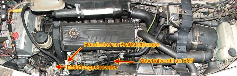

der Absteller ist ganz links in Fahrtrichtung an der Einspritzpumpe, das einzige Kabel, das an die Einspritzpumpe geht.. Da, wo die Leitungen abgehen, zu den Düsen.. Diesen vorsichtig rausschrauben, vorher das Kabel abmachen, den Kolben rausnehmen und wieder einschrauben und anziehen. Kabel muß dann zum testen nicht dran.., aber isolieren, damit es keinen Kurzschluss gibt..
Vorher mal Messen, ob 12V anliegen, bei Zündung ein..
Es könnte auch die Membran der Vorförderpumpe sein.. das runde Ding mit den Schrauben rundum neben der Einspritzpumpe...
Diese kannst du testen, indem du die Entlüftungsschraube öffnest und den Hebel neben der Pumpe betätigst. An der Entlüftungsschraube müsste dann Diesel raus kommen..
Wenn ja, ist die Membran ok. Dann wären des Pumpens die Schraube wieder schließen, damit keine Luft rein kommt..

Ja mit Startpilot habe ich es probiert da zuckt er kurz. Wie kann ich die Dieselanlage entlüften? (eine Pumpe habe ich nicht auf dem Kraftstofffilter). Den Absteller vorne links in Fahrtrichtung habe ich auch nicht gefunden. Ich glaube auch das er keinen Diesel bekommt.

Es war das Abstellventil. Es bekommt vom Zündschloss kein Zünd+ mehr. Ich habe es überbrückt und konnte in die Werkstatt fahren (geschnurrt wie ein Kätzchen). Dort wird neues Zündschloss verbaut oder Leitung neu verlegt. Die Bremsen/Ökwechsel lasse ich gleich mitmachen. Jetzt kommst Wagen wird erst Freitag fertig weil dann erst die Grube frei wird. Ich habe schon geahnt warum weil dort der Ölwechsel so gemacht werden kann und für die Bremsen vorne aufgebockt wird. Wie sagte der Meister das gute Stück kann ich dir nicht auf die Bühne nehmen der biegt sich wie ein Lämmerschwanz. Guter Mann habe Vertrauen.
