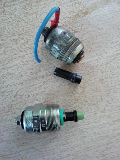

Hast Du den Stößel des Abschaltventils kontrolliert? Mal im ausgebauten Zustand an Spannung gelegt?
Gerald hat die Tage auch das Ventil wechseln müssen. Er hat folgendes Bild dazu eingestellt:
hobby600.de/media/kunena/attachments/1452/startstoprelais.jpg
