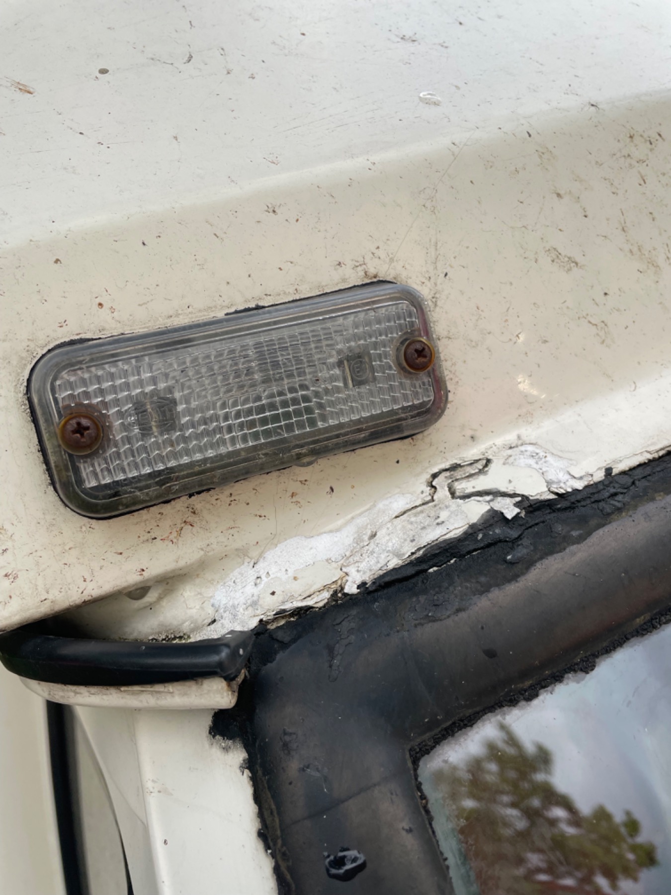

03 Aug. 2025 20:37Hallo Wilfried,
vielen Dank für die Antwort, ich habe eine Teilkasko, aber zur Zeit keine Werkstatt die Zeit hätte, da Urlaubszeit ist.
Deswegen möchte ich Dich fragen, ob Du Dir das Bild im Anhang bitte anschauen könntest.
Ich möchte eigentlich die alte Dichtung erstmal überkleben mit Dekaseal oder mit einem Butyldichtungsband. Das Butylband ist 50 mm breit. Das würde ich auf die Lackfläche und Gummidichtung kleben. Was wäre die bessere Lösung? Wenn ich Dekaseal verwenden würde, kann ich die alte Dichtung lassen oder muss ich sie entfernen?
Ich würde mich über eine Antwort freuen und wünsche noch einen schönen Abend.
Gruß Andreas

Re: Frontscheibenabdichtung
03 Aug. 2025 20:51
Hallo Andreas,
das Problem ist nicht neu. Ich empfehle in solch einem Fall den Scheibenrahmen mit 3M-Hochleistungsdichtband 4412N abzukleben. Siehe auch hier!
03 Aug. 2025 22:13 - 03 Aug. 2025 22:14
Hallo Andreas,
für gummigelagerte Scheiben gibt's auch von Teroson den abtupfbaren Dichtstoff RB 4100.
Hier das technische Merkblatt
Gruß Daniel
Gruß Daniel
