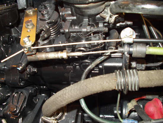

Ich hab mir in unseren 600er auch die Waeco 50 eingebaut, Bilder anbei. Den Geschwindigkeitssensor hab ichan der Turbolader-Befestigung fest gemacht, den Magnet an der Antriebswelle. Dieses Jahr 5000 km und es sieht noch aus wie zum Einbau.
