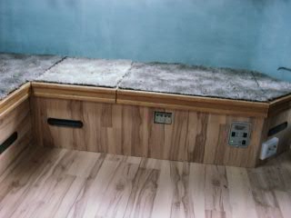

allen, denen es interessiert hier ein Bild von der L-Sitzbank.
Vielleicht kann mir jemand sagen, wie ich das mit der Polsterung mache? Die jetzige passt ja nicht mehr.
Wie würdet ihr das Problem lösen?

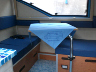

Hallo Buddy
wir haben auch die Sitze und die Polsterung geändert. Haben im Baummarkt (Hornbach z.Bsp.) den Schaumstoff gekauft und der Sitzfläche angepaßt, also mit nem scharfen Messer zugeschnitten.
Im Ebay haben wir Kunstleder nach unseren Wünschen gekauft, war richtig günstig (1,40m breit ca 4,95 Euro lfm) bestellt.
Mein künstlerisch un nährerisch begabtes
Mädchen hat das Ganze dann genäht und überzogen.
Auch die Rückenlehnen haben wir nach unseren Vorstellung geändert, dünnerer Schaumstoff und direkt an der Wand eingehakt. Anbei ein Bild unseres Umbaus.
P.s. Dein Fußboden und Deine L-Bank sieht echt toll aus, jetzt noch ein Drehbarer Einfußtisch, dann haste echt ne Menge Platz gewonnen.
LG aus der Pfalz
Ilse und Stefan
