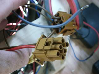

mit Waschmaschinenstecker meine ich die Stecker S1 und S2, die am Original Ladegerät bzw. am CP sitzen. Leider kann ich auf den Bildern nicht viel erkennen, da sie sehr klein sind und ich sie nicht in voller Qualität runterlade. Du kannst sie mir ja mailen.

als mein altes Ladegerät defekt war, bin ich mit dem neuen zum Boschdienst gefahren und die haben es dann angeschlossen.

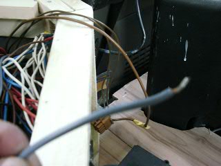

Was ich nicht verstehe, ich habe die KAbel soweit nicht verändert sondern nur verlängert. Ich habe immer ein Kabel genommen und verlängert. Dann habe ich das Kabel wieder angeschlossen und das nächste genommen. Dieses einzelne KAbel, was auf dem Bild zu sehen ist, ist auch oben im Panel. Nur finde ich dafür auch keinen Anschluß, wo es hingehört. Diese Waschmaschinenstecker sind nicht angeschlossen. Sie hängen da nur rum. Soweit ich sehen kann, sind die jeweiligen KAbel überbrückt.

ich habe den Fehler gefunden. Kabelbruch. :evil:
Ich habe alles noch einmal auseinander genommen.:1723: Dann habe ich den Fehler durch Zufall gefunden. Beim bewegen des defekten Kabels klackerte es im Panel.:1435:
