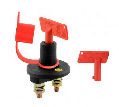

Danke Johannes, habe die starkeste bestellt!
Grüsse Hans en Jacqueline
Hans,
ich werde die starkeste nehmen, die startstrohmen sind 500-600A, dass geht nicht mit einen leichten schalter.
Ich habe so einen von eine bus gesehen und die war ziemlich heisse gewesen, so vorsicht.
​​​​​​​Johannes
Hallo Alle,
ich habe vor ein Massenschloss ein zu bauen, weiss aber nicht genau ob ich 100A oder 200/250A brauche. 100A kann kurz (3-5 sekunden) mit 500A belastet werden. Aber da die Preise fast gleich sind ist es vielleicht besser ein 200A zu nehmen. Habt ihr ein Tipp?
So wie dieses:
Viele Grüsse aus Holland, Hans en Jacqueline.
