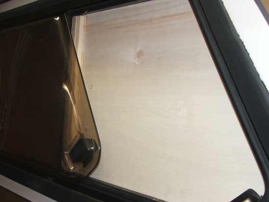

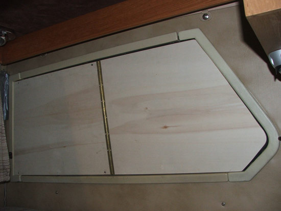

seit wir hinten ein festes Heckbett haben, sind die Rollos der Seitenfenster immer runtergezogen. Im Grunde brauchen wir die Fenster nicht und das die Rollos von innen auch nicht so prickelnd aussehen, hatte ich schon mal überlegt, die Fenster hinten ganz rauszumachen und duch ein Sandwich zu ersetzen.
Da ich bisher noch keine aletn Rahmen gefunden habe und mir die Fenster zum zerstören zu schade sind, kam ich jetzt auf eine andere Idee: Ich habe Fensterläden eingebaut! Zwar sind sie in Bayern meistens von außen angebracht, aber im Ruhrgebiet dürfen sie auch schon mal von innen sein.

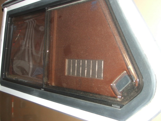

von außen sieht das dann so aus:
Das hat sogar den Vorteil, dass man das Fenster noch öffnen kann. Dazu werde ich mir jetzt noch verschließbare Lüftungsgitter einbauen. Von inner wird das Sperrholz dann naoch mit Kunstleder bezogen und von außen gestrichen. Ich weiß nur noch nicht ob schwarz oder silber....

vier Blechschrauben im hinteren Teil. Siehst Du auf dem ersten Bild
Buddymobil schrieb:
Hallo Wolfgang,wie hast du sie befestigt?

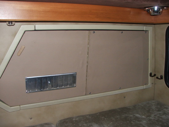

ich möchte das Thema eben zum Abschluss bringen. Die Fensterläden sind nun mit Lüftungsgittern (oder Sehschlitzen) versehen. Von innen sind sie mit Kunstleder bezogen und von außen gestrichen.
