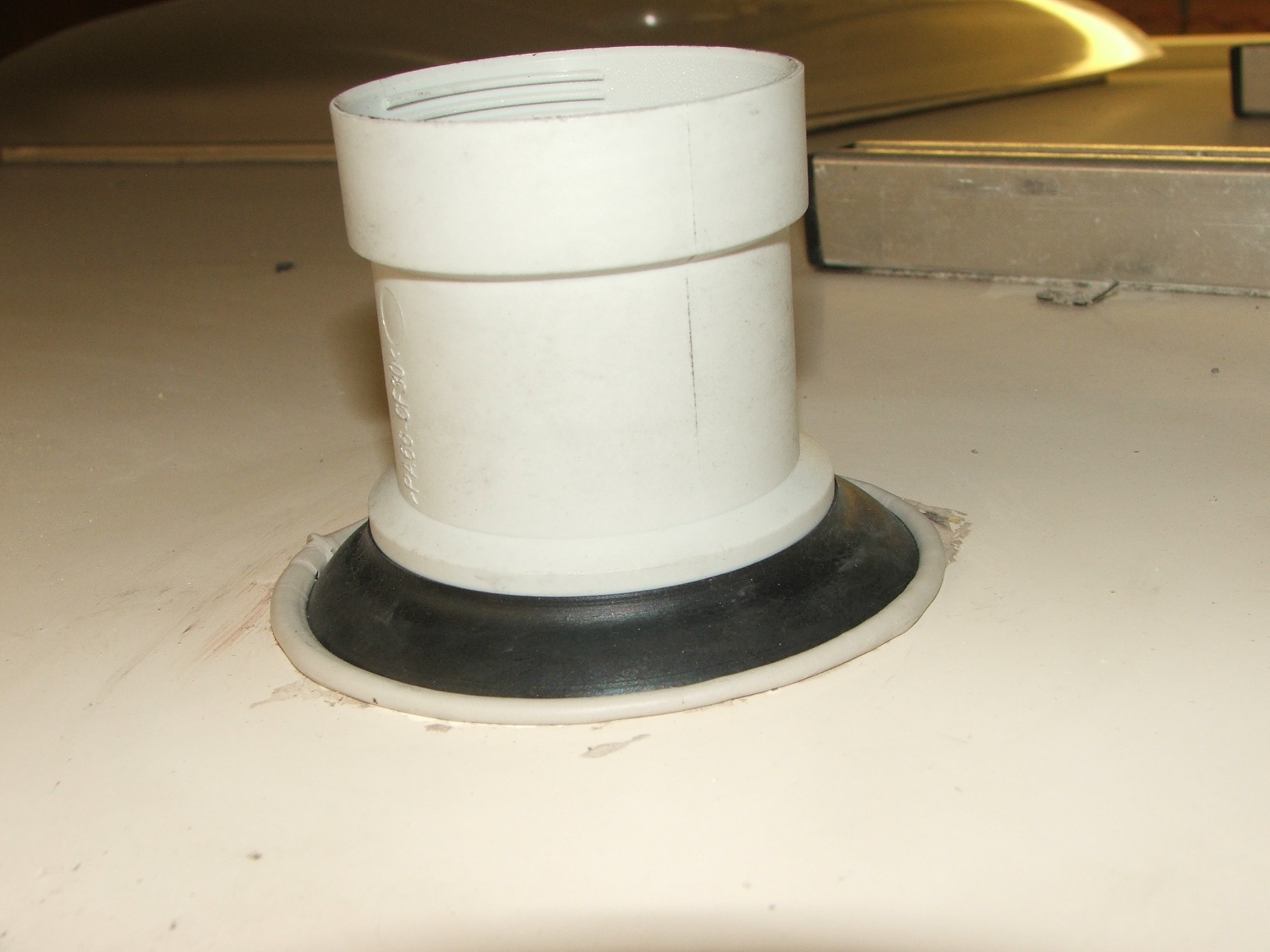

17 Mai 2025 23:16Hallo Carla,Was dichte ich mit welchem Dichtmittel ab?
lasst Euch nicht verrückt machen. Zunächst habe ich einen Grundsatz:
Alles, was irgendwann mal wieder gelöst werden muss und unter einer Abdeckleiste oder einem Rahmen liegt, wird mit Dekaseal 8936 abgedichtet.
Für alles, was abdichten soll und sichtbar ist oder überlackiert wird, verwendet man Sikaflex 221 oder Dekasyl MS-1 bzw. 2
Würdest Du z.B. die Abdeckleiste oder ein Fenster mit Sikaflex 221 abdichten, würdest Du sie nur noch mit einem scharfen Cuttermesser abbekommen.
Alles, was nie mehr gelöst werden muss, wird mit Sikaflex 252 oder Dekasyl MS-5 geklebt!
Eine interessante Grafik findest Du auf der Webseite von Sika . Schau Dir da z.B. mal den Punkt Fenster einbauen an. Dort gibt es zwei verschieden Dichtmittel. Einmal eine Kleber (für feste Verbindungen) und einmal einen Butyldichtstoff für lösbare Verbindungen (nichts anderes ist Dekaseal 8936.
Alles richtig gemacht. Dein Nachbar bekommt die Probleme, wenn er irgendwann mal ein Lüftunggitter oder den Abgaskkamin austauschen will. So sieht übrigens mein Abgaskamin mit Dekaseal aus:Die Stauraumklappe haben wir ebenfalls damit eingedichtet und die Lüftungsgitter und den Abgaskamin würden wir ebenfalls damit eindichten
