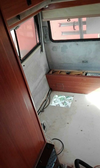

Hallo, ich benutze einen Google Übersetzer, ich versuche es kurz zu machen./Sziasztok, google fordítót használok, megpróbálok röviden fogalmazni.

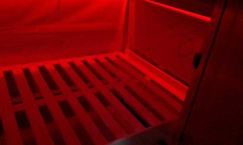

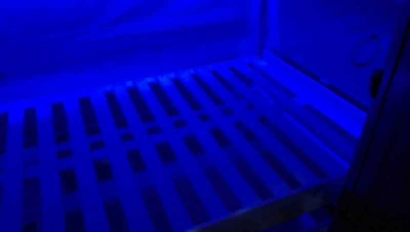

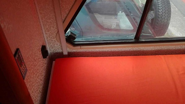

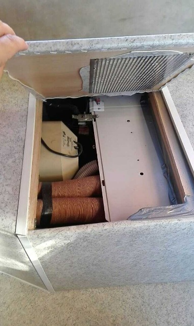

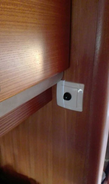

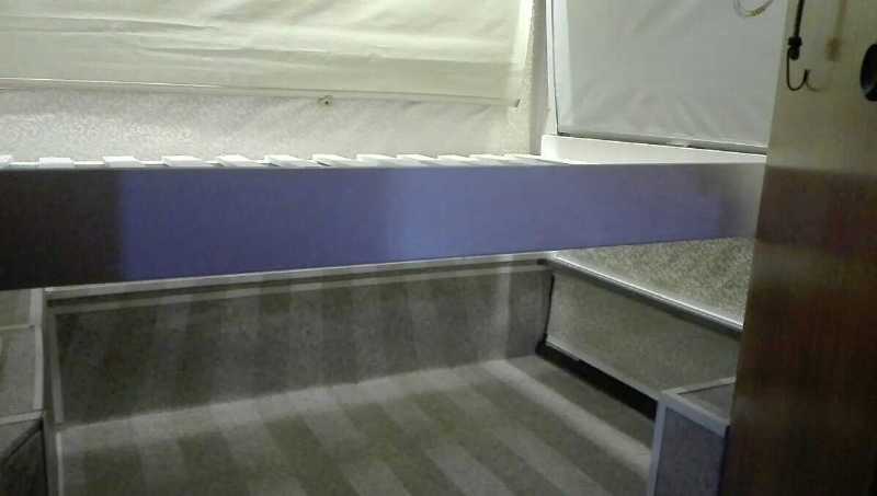

1. Ich zog das alte Bett heraus / kibontottam a régi ágyat
2. Ich schneide den Boden ab, um heiße Luft abzulassen/ kivágtam a padlót a meleg levegő elvezetésére
3.Ich habe isoliert /szigeteléseket tettem be
4. Ich habe neue Bodenbeläge und Wandverkleidungen aufgelegt /új padlóburkolatot és falburkolatot tettem fel
5.Ich habe das Bett auf und ab, die neue Größe 190 * 120 (passend für uns) / magasabbra és felnyithatóvá tettem az ágyat, az új méret 190*120 (nekünk megfelel)
6. Die RGBW-LED ist ebenfalls vorhanden. / Bekerült az RGBW LED is.
7. Die Kontrolle des Klimas (1-2-3 normale und 1-2-3 Kühlstufen) wird zur Seite des Schrankes abgelassen. Die Verrohrung war auch im Schrank, aber die Versorgung geht auch unter das Bett und den Saugabschnitt der Truma. Wenn ich den Truma-Motor einschalte, weht es kalte Luft, wo es werksseitig läuft. / A klíma vezérlése (1-2-3 normál és 1-2-3 hűtés fokozat) a szekrény oldalára lett kivezetve. A csövezés is a szekrényben történt, de a befúvás az ágy alá és a truma szívó ágára is megy. Ha bekapcsolom a truma motorját akkor ott is hideg levegőt fúj ahova gyárilag el van vezetve.
