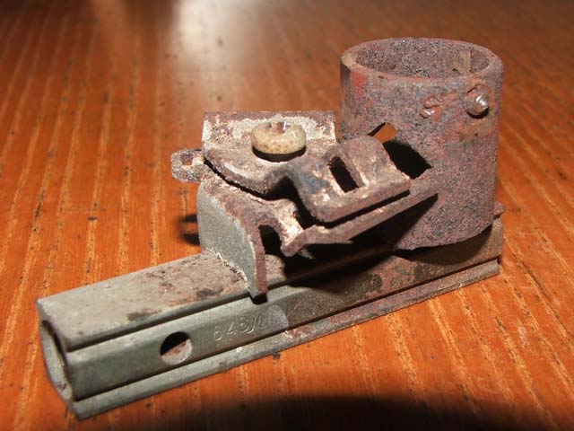

In letzter Zeit bereitete der Kühlschrank unseres Hobby 600 im Gasbetrieb Probleme. Daher war eine Reparatur erforderlich.
Ich habe die einzelnen Schritte, vom Ausbau des Küchenblocks bis zum Wechseln des Brenners, im Bild festgehalten und stelle sie jetzt als Reparaturanleitung zum download zur Verfügung.

Brennerwechsel Hollo Wilfried,
diese Anleitung (sehr gute Arbeit!) hätte ich schon früher entdecken sollen. Musste bei mir auch dieses Frühjahr den Brenner "überholen". Abgase rußten und "stanken"! Habe die Rep. über den unteren Lüftungsschlitz von außen durchgeführt. Nachdem ich die stark korrodierte Bohrung (Düse entfernt!) gereinigt hatte, funktioniert wieder alles wie zu vor.
Gruß Manfred D.

Brennerwechsel 2 Liebe Hobbyaner,
von Wilfried wurde ich aufmerksam gemacht, dass meine Formulierung "aufgebohrt" zu Missverständnissen führen kann. Ich habe den Querschnitt der Bohrung nicht verändert oder gar vergrößert! Ich habe lediglich mit einem passenden Bohrer den Originaldurchmesser, der sich durch Rost und andere Ablagerungen vekleinert hatte, wieder hergestellt. Also liebe "Nachahmer", macht nichts was ihr nicht vertreten könnt. Übernehme keinerlei Haftung für falsche Handhabung!
Gruß Manfred D.
