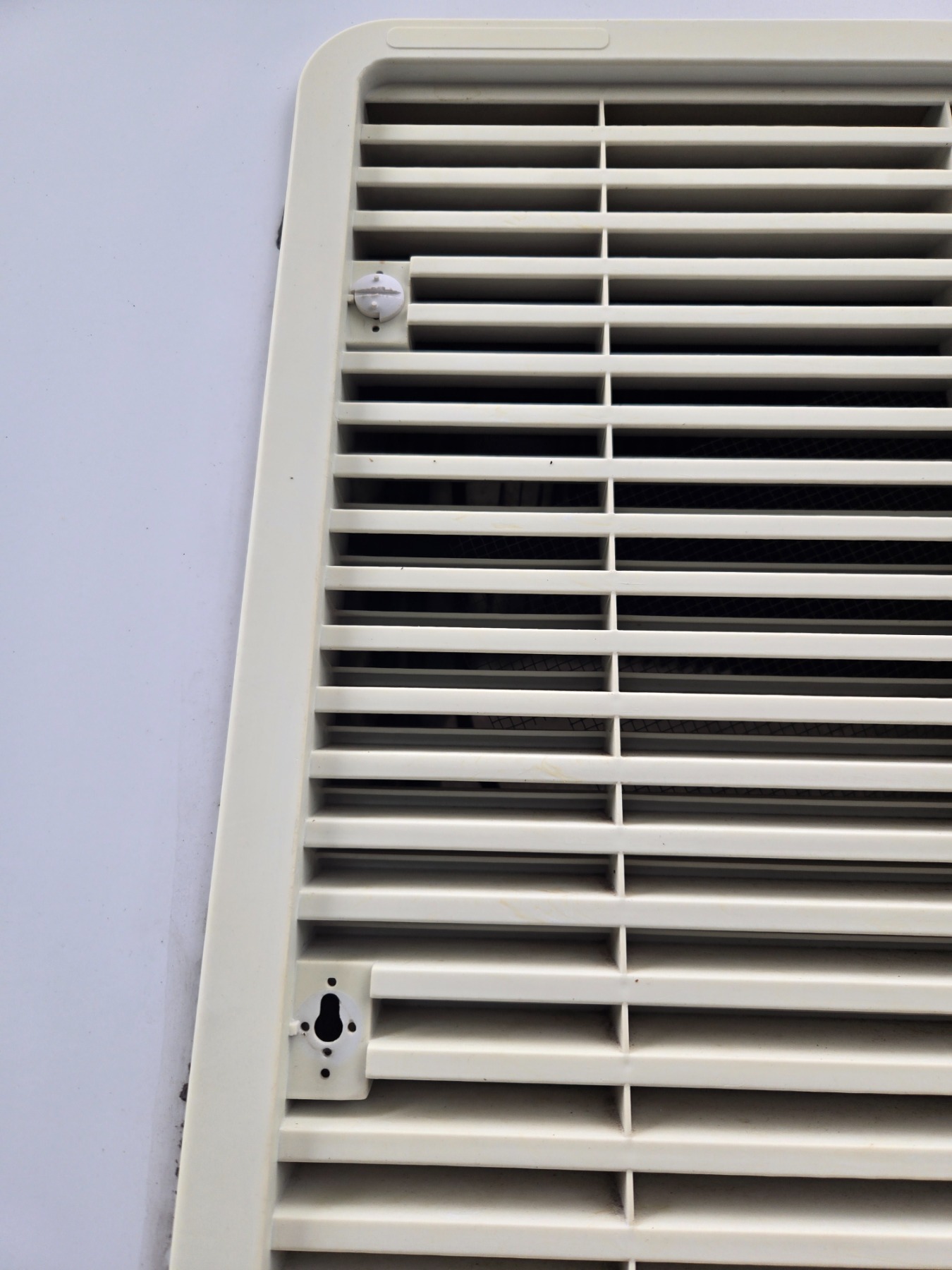

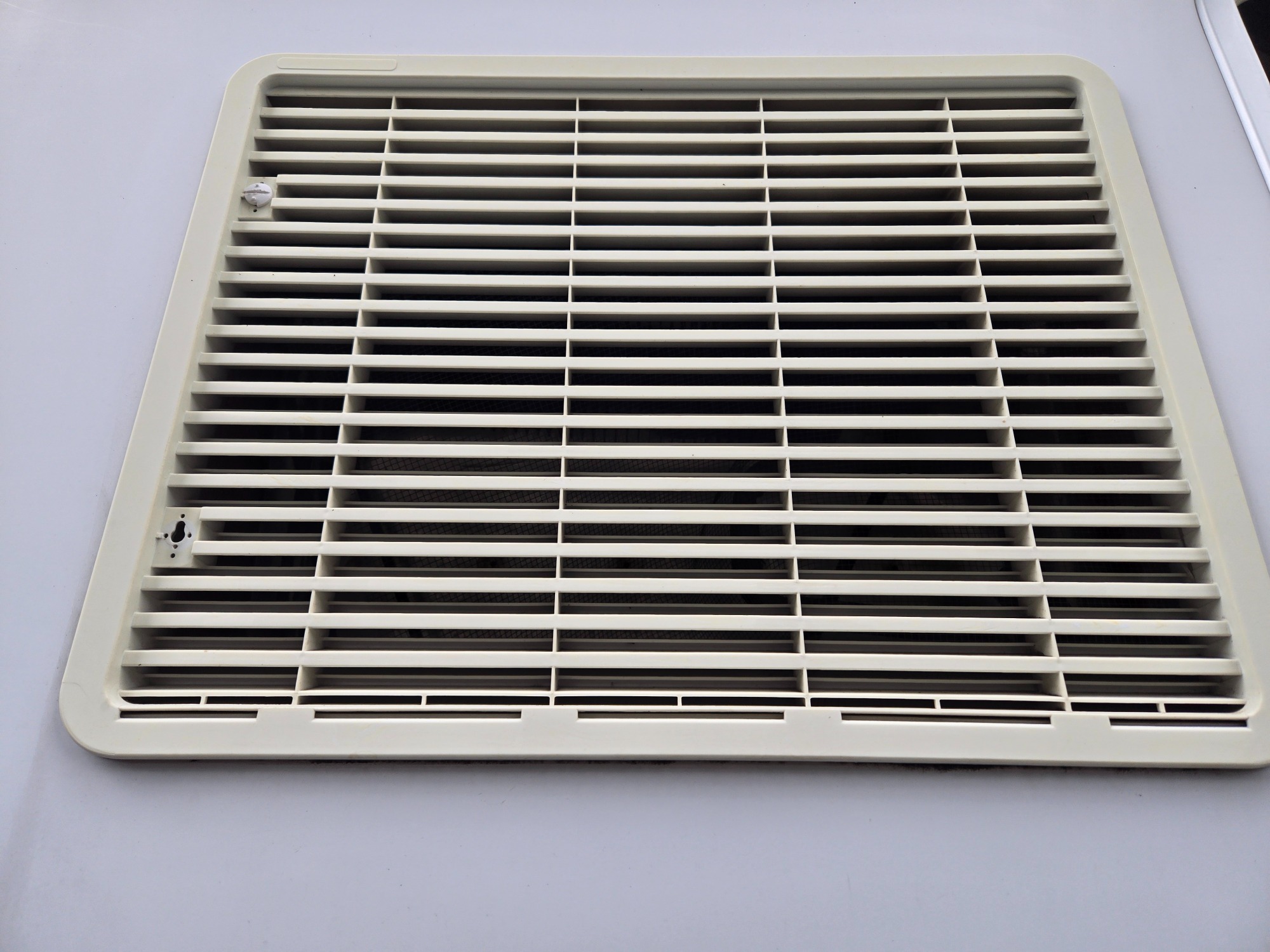

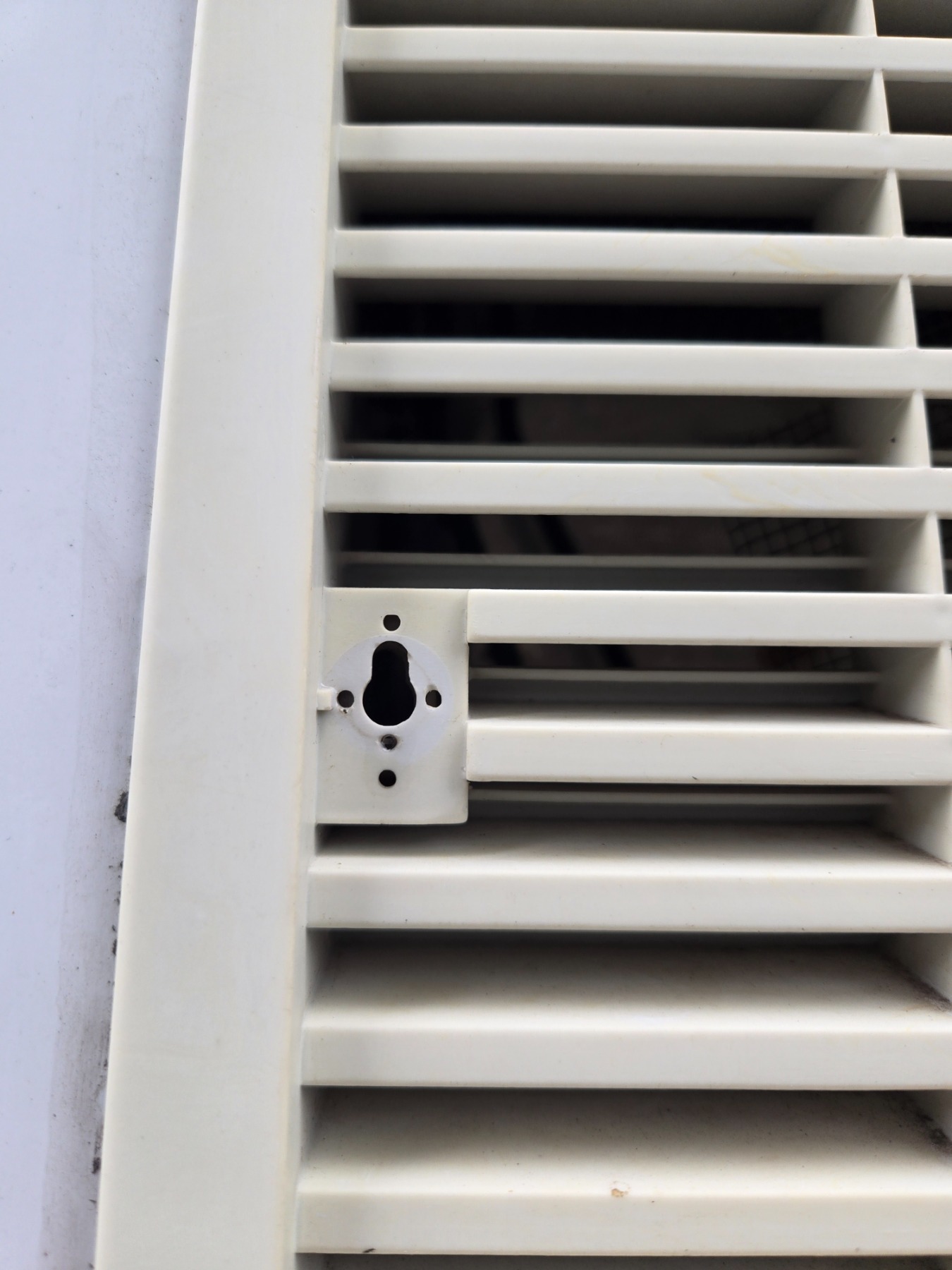

Hallo, bei beiden Lüftungsgittern am Kühlschrank fehlen jeweils die unteren Verschraubungen (siehe Bilder).
Wo bekomme ich so etwas her? Ich wollte dahinter einmal putzen. Leider habe ich die Gitter nicht abbekommen. Wie ist die rechte Seite noch befestigt? Gibt es da einen Trick? Danke für jeden Tipp und viele Grüße vom Frank

Hallo Frank,
die Verriegelungsschrauben bekommst Du einzeln als Ersatzteil. Sind allerdings nicht ganz preiswert: Verriegelungsschraube, weiß – Dometic Ersatzteil – für Lüftungsgitter Winterabdeckungen
Zum Öffnen muss man die Schrauben um 90° drehen. Dann kann man das Gitter an der Seite mit den Schrauben anheben und auf der anderen Seite wird es nur aus "Nasen" gezogen. Einbau umgekehrt.
