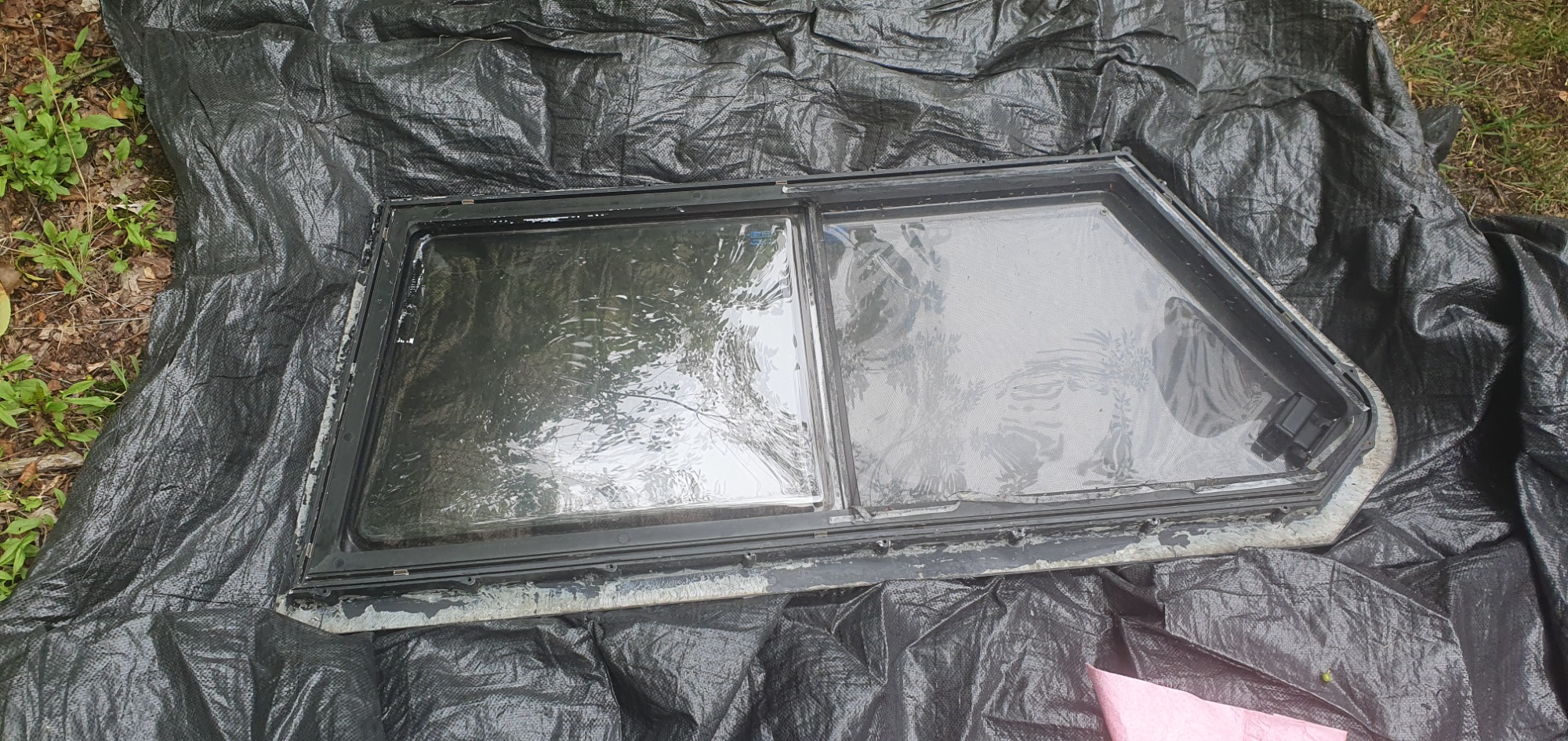

Liebe Mitglieder, Nachdem die Heckscheibe undicht geworden war, habe ich die gesamte Einheit ausgebaut, die alte Dichtmasse abgekratzt, die Stelle gereinigt und eine neue, dicke Raupe Dekaseal 8936 aufgetragen. Ich habe sie wieder festgeschraubt und nach zwei Tagen die überschüssige Dichtmasse abgetupft. Dennoch ist sie immer noch erheblich undicht! Was könnte schiefgelaufen sein? Viele Grüße, Bob.

dann gibt es zwei Möglichkeiten: Das Wasser kommt zwischen Rahmen und Scheiben rein oder...(was wahrscheinlicher ist) über die Verbindung Dach ./. Seitenwand.

Wenn ich das Fenster oben mit Klebeband abdichte, dringt kein Wasser ein – es muss also doch durch den Rahmen hereinkommen?

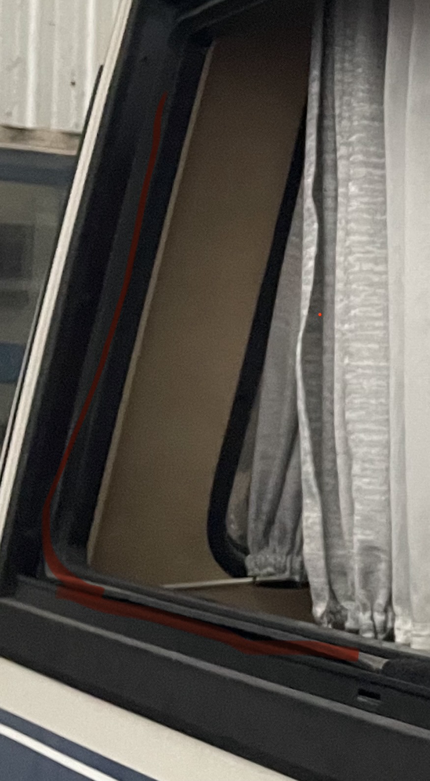

bei unserem Hobby war nicht nur die Verbindung Fensterrahmen-Seitenwand undicht sondern auch das Moosgummi, weiches an dem hinteren (nicht schiebbaren) Fenster montiert ist. Lässt sich aber nur wechseln, wenn die Scheiben aus dem Rahmen ausgebaut sind.
Ich habe damals Moosgummi mit den Maßen 5x15 mm bestellt. Hat gepasst und das Fenster ist seit zwei Jahren dicht.
