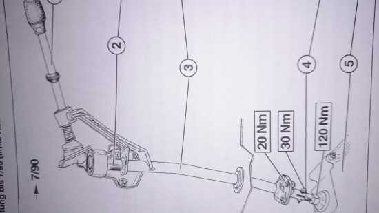

Du brauchst Dich nicht unter das Auto legen,weil Du da nix sehen kannst was das Rappelproblem ist.Ersatzrad rausnehmen reicht dann sieht man was man wissen muss.
Direkt am Getriebe oben geht das Schaltgestänge über eine Hardyscheibe (das beschriebene Kreuzgelenk) ins Getriebe kann sein dass der Gummi gerissen oder die Führungsröhrchen ausgeschlagen sind .Ist auch leicht auszubauen und zu Prüfen einfach die 8 mm Schraube lösen .Darunter ist noch ein Lager fest im Getriebegehäuse verschraubt,wenn dies ausgeschlagen ist ist der Aufwand größer und kostet ca 50€
Aber siehe Zeichnung ach unter der Lenkverkleidung sind nur Schiebeteile dieman Schmieren kann.
gruß aussem Wald vom Alfred

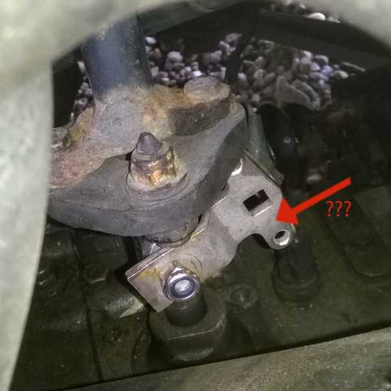

habe jetzt alles kontrolliert. Alfred Zeichnung und Beschreibung haben mir sehr geholfen, vielen Dank. Die Schrauben sind alle fest, nichts wirkt ausgeschlagen, die Gummimuffe ist auch unversehrt, nur ein seltsames Teil ist da verbaut, das gehört da laut Zeichnung nicht hin.
Ich habe ein Foto gemacht, vielleicht kann da jemand was mit anfangen? Es ist nur an der sichtbaren Schraube befestigt der Rest schwebt frei. Hat das Teil einen Nutzen?

also das Teil gehört da nicht hin könnte mir aber vorstellen,daß da mal eine Feder eingehangen war um die Hand vom klappernden Schalthebel zu lassen und der Versuch hat wahrscheinlich nix gebracht.Baue das Ding mal ab dann ziehe das Schaltgestänge mal nach oben dann schaut ein Stück vom Schaltgestänge aus dem Getriebe In die Bohrung einen Passenden Schraubendreher stecken dann kannste das Teil Schalten also nach oben oder unten drücken,
wenn da ziemlich viel Spiel ist ist das Lager ausgeschlagen aber das muss dann ganz deutlich zu sehen sein das könnte das klappern dann sein(glaube ich aber nicht)wenn Du das Schaltgestänge am Getriebe ab hast dann mußt Du Dich langsam nach oben tasten um dem Klappern auf die Spur zu kommen irgendwo wird wohl was zu finden sein.
mfG Alfred
mfG Alfred

hatte nun endlich Zeit mich dem Problem zu widmen.
Es ist tatsächlich das Lager ausgeschlagen.
Ich habe einen befreundeten Schrauber interviewt, der sagt:
„Es kann da nichts passieren außer, dass es klappert. Eine Reparatur wird zu teuer, Kosten Nutzen stehen in keinem gutem Verhältnis.“
Diese Antwort befriedigt mich zwar auch nicht, werde aber erst mal damit leben.
