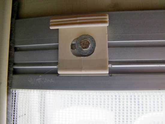

bis auf eins haben sich sämtliche Verschlüsse an unseren Doppelrollos in Wohlgefallen aufgelöst. In der Regel ist der eine Teil der die Mechanik enthält (siehe Bild) und im zweiten reinklippst auseinander gefallen.
Somit lassen sich die Rollos nicht mehr verbinden und in der Konsequenz werden sie nutzlos, da sie ja nur vom Gegenzug in Position gehalten werden.
Ich habe schon versucht, Ersatzteile über Internet zu finden, aber das was ohne Erfolg.
Vielleicht hat ja jemand von Euch eine Idee, wie man da was improvisieren kann. Klettband hat sich als nutzlos erwiesen.
Oder hat gar noch jemand so Verschlüsse rumliegen?
Diese sind ja auf eine Aluschiene aufgeschoben. Evtl. muß man die ganze Aluschiene tauschen, da beim herunterschieben eines schon defekten Kunststoffteils ein Teil der Fixierungsnippel in der Schiene abbrach. Wenn das beim Aufschieben eines intakten Teil passieren würde, wäre das natürlich Mist.
Weiß vielleicht jemand, von welchem Zulieferer Hobby diese Fenster seinerzeit ( Bj 1996) bezogen hat? Dann könnte man die Suche etwas verfeinern.
Falls alles nicht hilft, ist meine im Moment favorisierte Idee, in die beiden Aluschienen einen Nippel einzuschrauben und einen Riegel mit zwei Mulden darüber zu schieben. Wird wohl gehen, aber original wäre mir halt lieber.
Würde mich freuen, wenn jemand hier eine Idee hat.

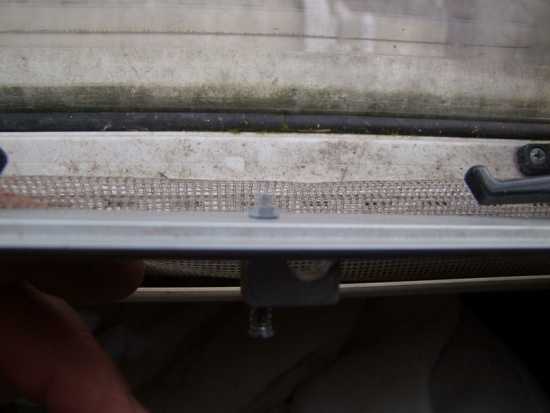

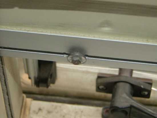

Bild 1 bis 3 zeigen die Lösung für die Tischfenster.
Bild 1 zeigt den Verschluss von der Seite. Für den Betrieb wäre der 90° nach links gedreht.
Ich habe hierfür zwei Aluprofile mit den hier sichtbaren Außenmaßen in den Schraubstock gespannt und dann in die Fuge ein Loch gebohrt, so das an einer Seite ein schmaler Grat stehen bleibt.
Die Vorlage hier ist quasi eine Nagelschelle, aber alle getesteten Schellen haben die Spannung auf Dauer nicht ausgehalten. Ich habe also eine Nagelschellen aus Alu nachgebaut.
In den dicken Teil habe ich ein Loch gebohrt. Wahrscheinlich 3,5mm für eine M3 Schraube.
So eine Schraube habe ich auf die passende Länge geschnitten. Ich glaube, ich mußte in die Aluschiene des Fensters noch ein Loch bohren, um die Schraube durchzuführen.
Die Schelle ist auf der anderen Seite des Alurahmens des Fensters auf die Schraube gesetzt. (Bild 2, leider hat mein Autofocus hier versagt). Die Mutter ist mit etwas flüssiger Schraubensicherung fixiert.
Auf der Seite des Schraubenkopfes ist ca. die Hälfte einer Kugelschreiberfeder entspannt eingesetzt (Bild 3).
Um den Weg, den die Feder komprimiert werden kann, kann man nun also die Aluschelle vom Fenster wegziehen und das dünne Ende in das original Plastikteil einhaken.
Sollte ein Nachbau in Frage kommen, kann ich noch mal genauere Maße nehmen.

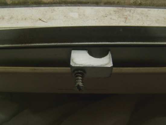

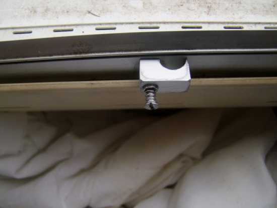

Bild 4 und 5 zeigen die Lösung für die Bettfenster.
Hier ist im Original einfach ein Kunststoff Pin in die Aluschiene eingeschoben. Diese waren abgebrochen.
Statt dessen habe ich hier den Kopf einer Schraube reingeschoben.
Auf diese kamen dann zwei kleinere Unterlegscheiben als Abstandshalter.
Dann eine größere Scheibe als eigentliche Befestigung.
Mutter drauf, Schraubensicherung dran und fertig.
