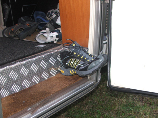

Wie oft benutzt ihr den eure Beifahrertür wenn ihr irgendwo steht? Ich jedenfalls brauche die in den meisten Fällen nicht mehr. Alles was aus dem Womo raus geht geht aus der Aufbautür. Alles andere vorher raus.
Lohnt sich der ganze "Denkaufwand" wirklich?
Ach ja Rosi, umklappen geht bei mir nicht und somit an alle anderen auch der "einfache Aufsteller" auch nicht. Die Tür öffnet sich nur um 90° und nicht weiter.

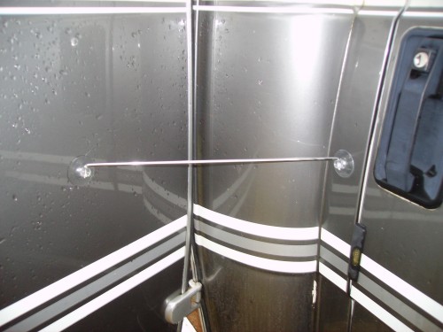

so stelle ich mir das auch vor, allerdings ohne Saugnäpfe. Ich denke da an Zeltstangenhalter, die ich oberhalb der Fenstersicke anbringen werde. Das Gegenstück kommt dann in die Tür unterhalb des Fensters
Hallo Manni,Hier mal eine ganz Schlanke Version mit Saugnäpfe von der Thermomatte

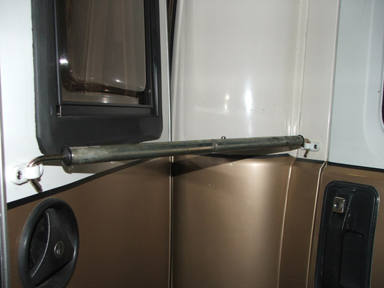

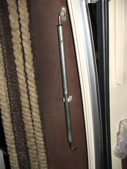

Also Mannis Bild war für mich die Lösung. Wie schon angekündigt kann ich Euch heute nach erfolgreicher Begutachtung meinen Lösungsvorschlag präsentieren:
Der Clou ist die teilbare Zeltstange. Dadurch können die Haken auch bei Wind nicht rausrutschen.
