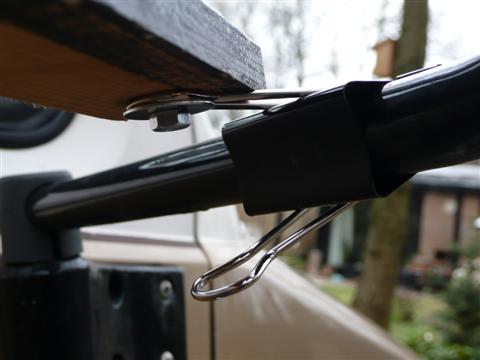

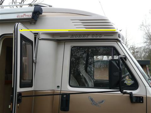

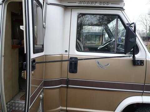

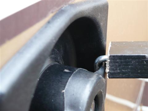

Schlechtes Wetter hier, deshalb Zeit zum denken und basteln.
Hier mein Prototype um die Aufbautür offen zu halten.
Hiermit ist dass Problem um die unnötige Spannungen in die Scharniere der Aufbautür aufgelöst.

Re: Aw: Wie haltet ihr eure Aufbautür offen?
15 Feb. 2009 15:28
Es ist natürlich nur ein Prototype dass sicher verbessert werden kan.
Möchte mann unbedingt die Beifahrertür frei halten denke ich dass ein fester Arm oberhalb die Beifahrertür möglich ist. Eine Auge an die Aufbautür, eine Auge am Dachrand und eine Verbindungslatte mit Haken,ziemlich einfach eine Eisenstange, am beide Enden umgeknickt.
