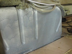

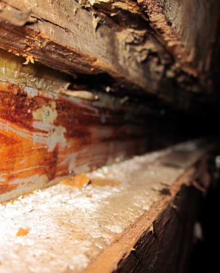

So war ich unangenehm durch eine pulverisiert Gesims über dem Fenster überrascht.
Dies ist die Liste zwischen Wand und Dach.
Diese Liste war trocken, aber völlig pulverisiert.
Der Fußboden war morsch Teilen Wassertank. Und durch eine fehlerhafte Toilette gab die Sache auch faule gebaut. Es gab keine Dichtungsmittel zwischen dem äußeren Rahmen und der Wand Gebrauch.

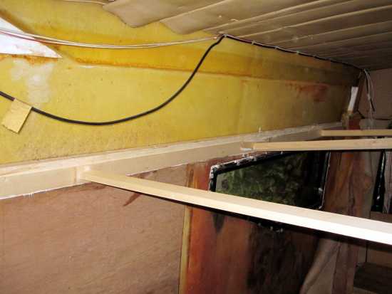

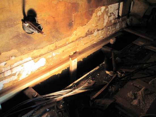

Nach viel morsches Holz entfernt habe ich mit der Restaurierung des Wohnmobils gestartet.
Eine neue Liste zwischen Dach und Wand
Die morschen Holz heraus.
Eine neue Liste an die Wand geklebt.
Das erste Stück von Bodenbelägen Gedicht.

Re: Schlechtem Zustand
02 Dez. 2012 18:10
Hallo Gerard,

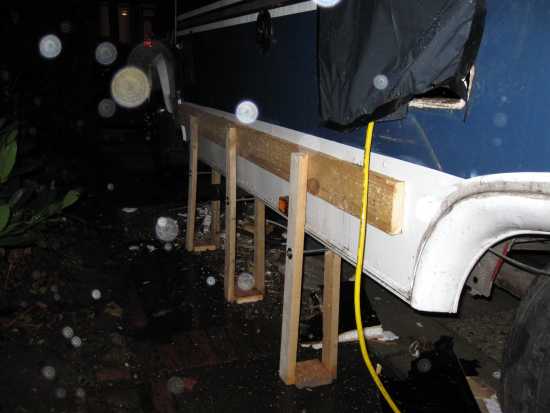

hast Du das Dach gar nicht abgestützt? Pass bloß auf. Das wäre nicht der erste Hobby 600, der einfach zusammenklappt. Sobald Du Waschkabine und Kleiderschrank raus hast, gehören da Stützen uns Dach. ( Das Gleiche gilt für die beiden Pfosten neben der Eingangstür.) Andernfalls liegt das ganze Gewicht auf den Seitenwänden... und da ist bei Dir auch keine Verbindung mehr zu Boden.
03 Dez. 2012 07:41
Danke für den Tipp, werde ich besonders vorsichtig sein! Gibt es noch in den Schrank und die Küche. Diese unterstützen das Dach noch.
Sobald der Boden wieder ist, platziert die Wände der Dusche zurück.

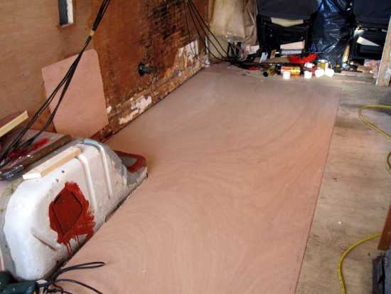

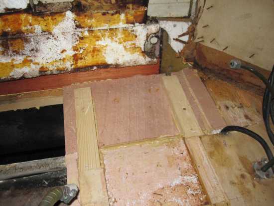

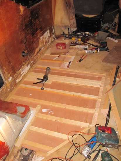

Der Boden ist geschlossen, Morgen werden die Platten geschlossen und mit pur gefüllt.
hobby600.wordpress.com
Letzte Änderung: 06 Dez. 2012 21:15 von saviemeke.

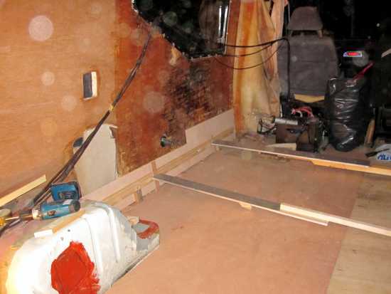

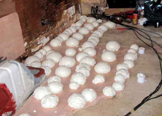

Letzte Woche habe ich den Boden repariert. Ich begann auch mit der Restaurierung der Wand.
Pur Pilzen
Extra, repariert 4 mm Sperrholz auf den Boden.
New Sperrholzstreifen in der Wand.
Pur Pilzen

08 Dez. 2012 22:24Hallo Gerard,saviemeke schrieb: Pur Pilzen
was ist das für ein Kleber?
- saviemeke
- Beiträge: 297
- Thanks: 83
08 Dez. 2012 22:48
In den Niederlanden nennen wir Polyurethan-Schaum, PUR.
Ich habe Polyurethan-Schaum in den hohlen Boden injiziert, dann die Pilze entstanden sind.
Daher der Name PUR Pilze ...
Antworten zu saviemeke
08 Dez. 2012 23:40
Hallo Gerard,
ist das das Zeug, was allgemein als BAUSCHAUM bezeichnet wird? ...oder hast Du Caravan-Kleber verwendet?
- saviemeke
- Beiträge: 297
- Thanks: 83
09 Dez. 2012 11:36
Hallo Wilfried.
Ich verwende verschiedene Arten von kleber, der Bau der Bodenplatten (6mm Sperrholz) habe Ich mit Konstructions Brausekleber geklebt. Die Hohlräume wurden später mit Bauschaum gefüllt.
Nach dem Aushärten des Bauschaum, habe ich die dünne (4mm Sperrholz) mit montage kleber auf dem 6mm Sperrholz geklebt.
Zum Verkleben von 6 mm Sperrholz die Aluminium brauche Ich zwei Komponenten Kleber.
Für die Verklebung der Wand auf den Boden Ich benutze einen elastischen Kleb und dichtstoff.
