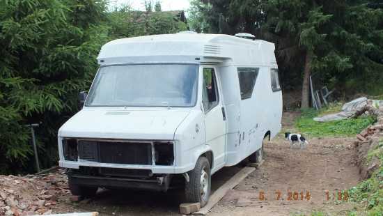

10 Aug. 2014 09:38 - 10 Aug. 2014 09:41Hallo Heinrich,
einen schönen leider verregneten Sonntag wünsch ich Euch. Danke :bindafuer: für deine Antwort jetzt weiß ich wieviel Farbe ich einkaufen muß. Ich möchte das Dach oben und der Streifen unten rum weiß spritzen und der Rest in diesem schönen magnetitblau. Dazu die Streifen in einer anderen Farbe welche weiß ich leider noch nicht. Im Moment sieht er noch so aus.
Schöne Grüße aus dem Eichsfeld
