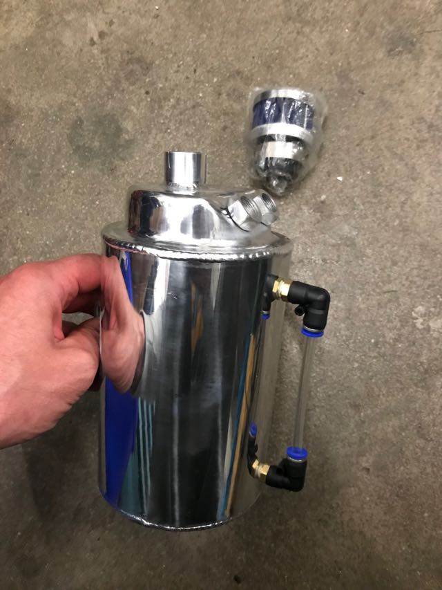

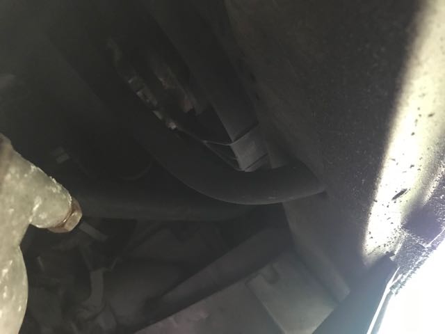

Wilfried, sorry, hatte vergessen das Bild vom Entlüftungsschlauch einzustellen.. :
Er geht einfach von der Abscheiderbox in den vorderen Querträger.. Das ist bei Nadine auch so und bei meinen früheren Ducato auch.. Komisch, das du dann ausgerechnet immer welche zwischen hattest, wo es nicht so war..
Gustav, riecht es bei dir denn auch beissend nach Abgas? 0,7l ist ja echt noch voll im Rahmen, da würde ich mir keine Gedanken machen.. Eine Alternative wäre ein so genannter Oelcatchtank :
Hier wird das Ende des Entlüftungsschlauch angeschlossen und das Oel soll sich im Behälter absetzen, Oben ist noch ein kleiner Luftfilter dran.. Hin und wieder muß man dann unten die Ablaßschraube öffnen und dar Oel ablassen..Hat 70€ gekostet. Hab ihn aber nicht eingebaut, weil es einfach zu viel Oel war..
Ich bin im Endeffekt auch froh, das der Entlüftungsschlauch nicht am Ansaugsystem angeschlossen war, weil mir dann der Motor wahrscheinlich "durchgegangen" wäre. Wenn so viel Oel in den Ansaugtrakt kommt, läuft der Motor dann auf Motoröl, dreht unkontrolliert hoch bis er platzt.. Während der Fahrt kann das ganz schön unangenehm sein..

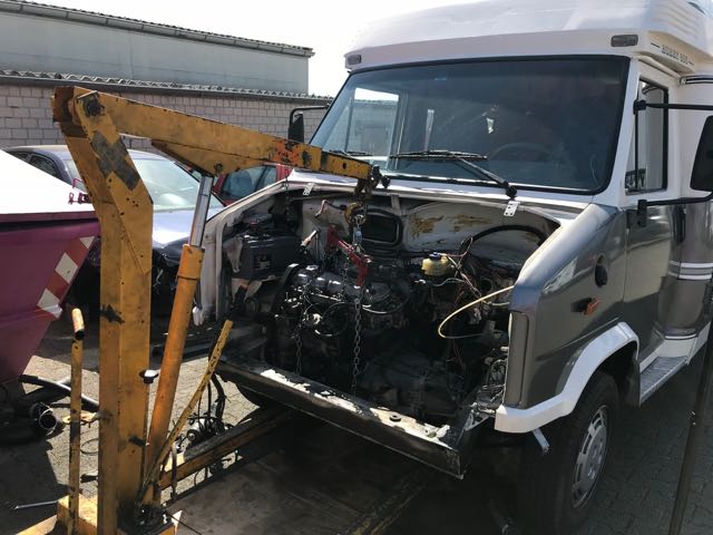

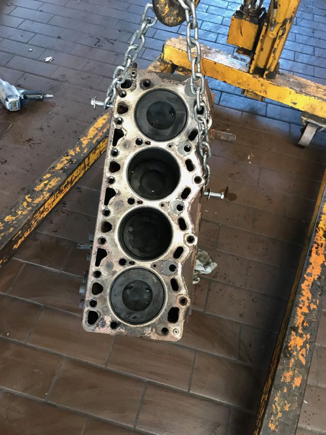

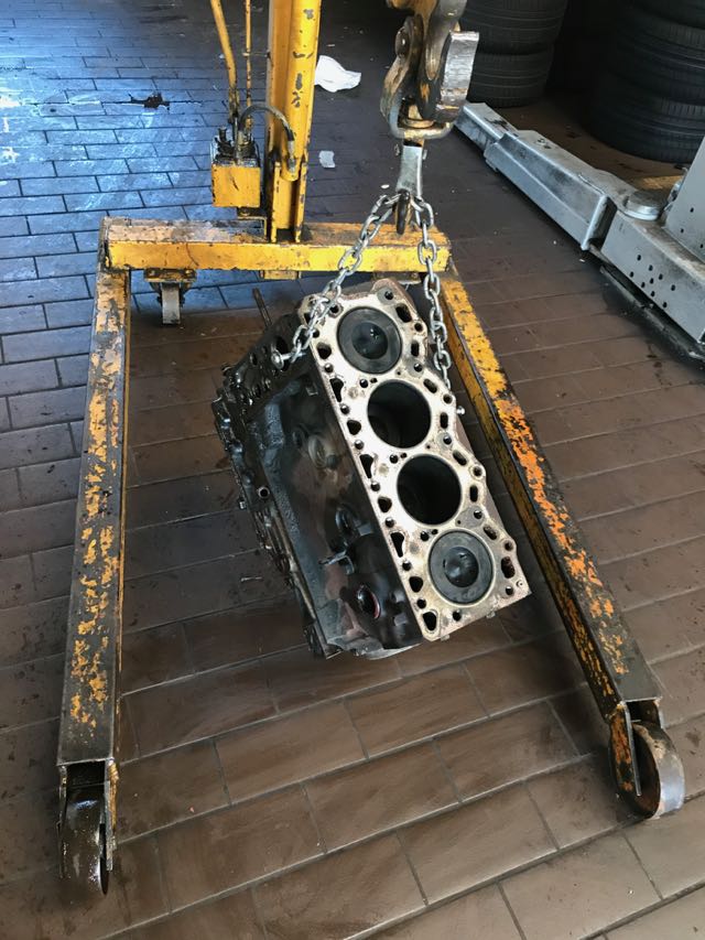

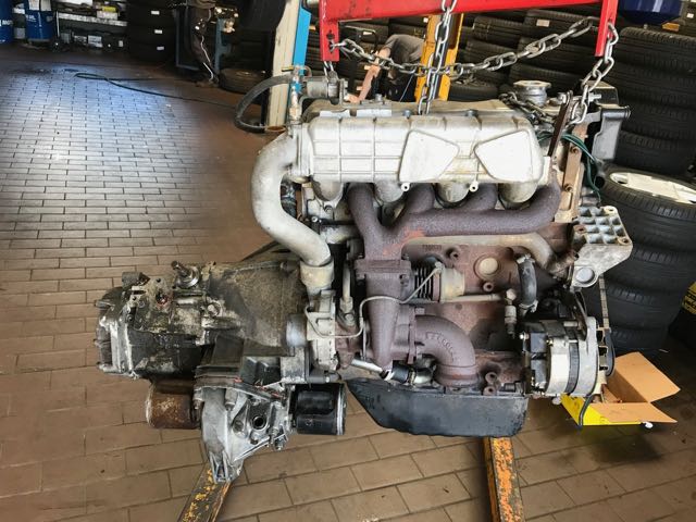

Soo, ich habe heute den Motor ausgebaut und zerlegt. Mir tun alle Knochen weh.. :2172:
Und alle Anbauteile, Pumpe, Turbo, Kopf usw abgebaut
Die Kupplung ist auch verschlissen und wird erneuert.. Den Kopf werde ich mir die Tage genauer angucken.. Morgen früh bringe ich den Rupf weg und frage dann auch, was ne Kopfüberholung kostet..

das Bild von Olli zeigt den Schlauch der vom Ölabscheider aus dem Kurbelgehäuse für die Entlüftung des Kurbelgehäuses direkt vorne in die Quertraverse geführt ist. Und aus der Quertraverse geht der Kurbelgehäusemief dann serienmäßig durch 2 große Löcher rechts und links aus der Traverse auf die Straße.
Nicht wie beim Sauger quer durch den Motorraum wieder in den Ansaugbereich. Beim Sauger wirst Du halt damit im Stand nicht gegen Ölgeruch abgehärtet. Und Moni und ich wollen das auch nicht.
Und genau diesen Schlauch habe ich dann weitergeführt so daß der Kurbelgehäusemief dann hinten parallel zum Auspuff seitlich das Fahrzeug verlässt. Dann mieft es auch im Innenraum nicht mehr nach Öl aus dieser Quertraverse.
Übrigens, diesen Schlauch, der in die Traverse geht konnte mir damals auch Mario nicht neu beschaffen.
Ich habe den auch sonst nirgends gefunden.

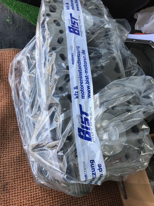

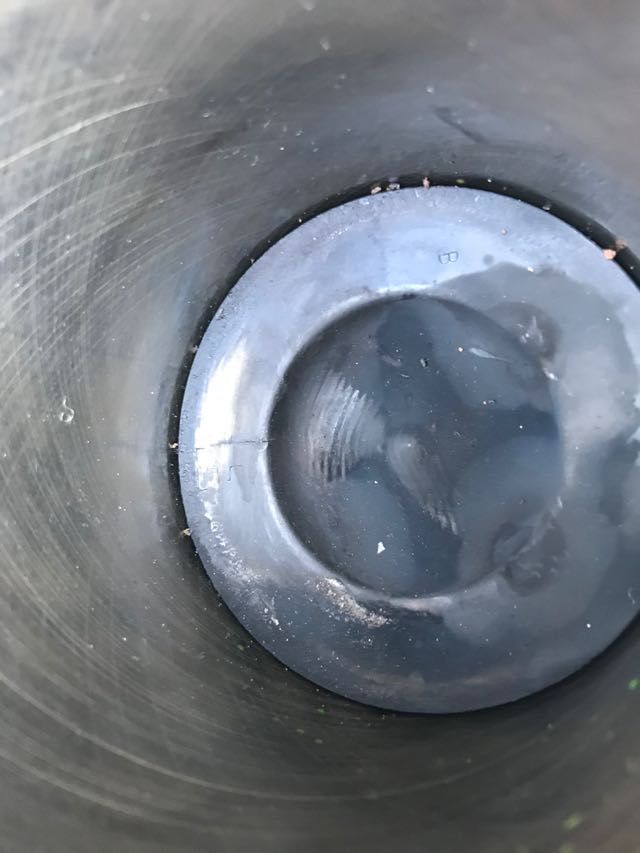

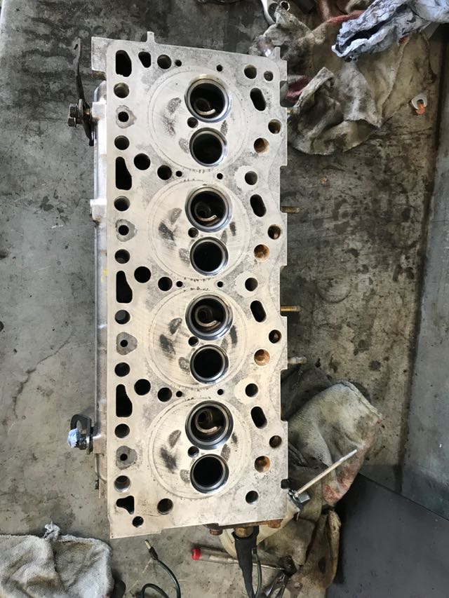

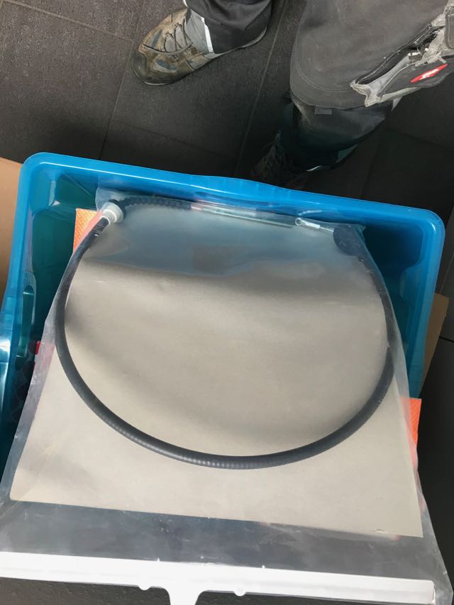

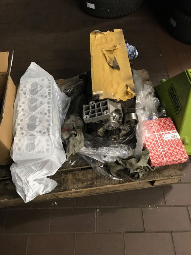

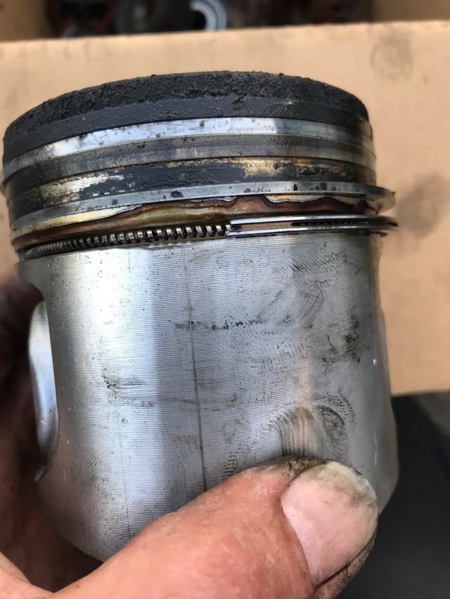

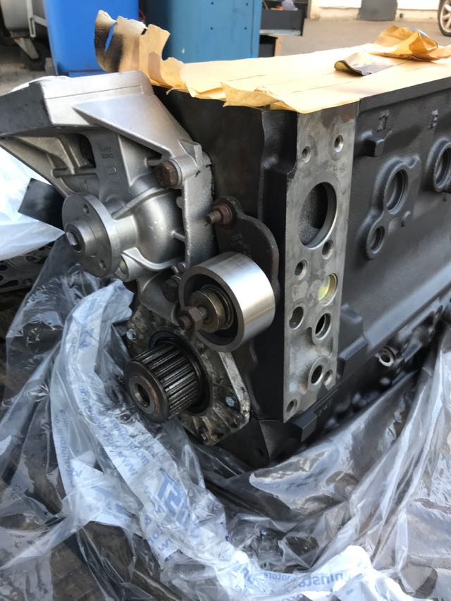

ja Gustav, liegt alles bereit und wartet auf den Einbau.. 2 Kisten..

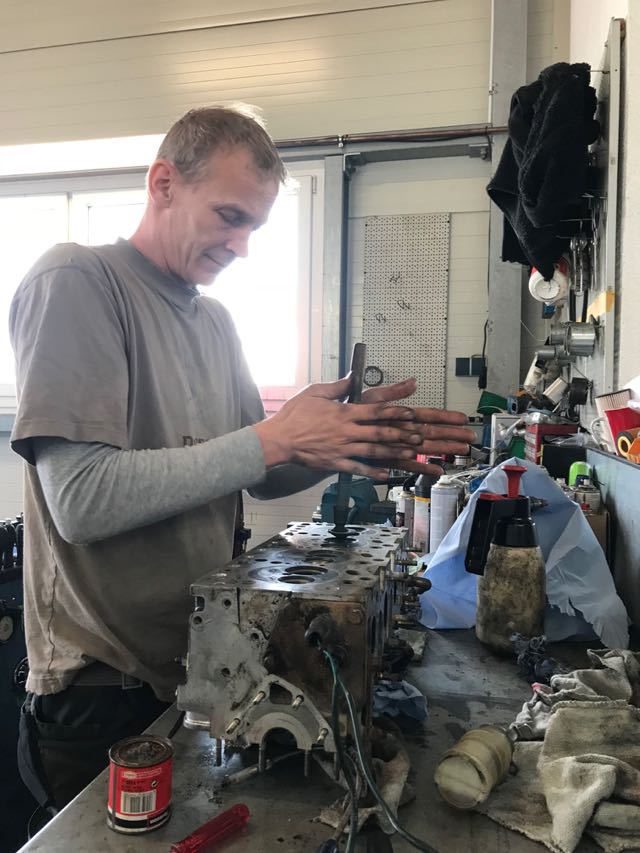

Den Kopf haben wir schon zerlegt, gereinigt, die Ventile gereinigt und eingeschliffen. Zur großen Verwunderung waren keine Ventilschaftdichtungen vorhanden. Auch mein Meister hat so was noch nicht gesehen, nach fast 50 Jahren Berufserfahrung. Aber nach einigem Googeln habe ich rausgefunden, es ist wohl so. Der Motorenbauer war leider über die Feiertage nicht zu erreichen. Ich wollte fragen, ob ich die Ventilschaftdichtungen, die im Dichtsatz enthalten waren, nun montieren soll oder nicht. Ich habe es jetzt nicht gemacht, weil ich gelesen habe, das sie wohl für neue Ventilführungen gedacht sind, die eine Aufnahme dafür haben.. Sie hätten evl auch so gepasst.. hmm
Vorgestern hatten wir hier einen Wahnsinns Hagelsturm. Mein Hobby steht offen auf dem Hof der Werkstatt.. Ich hatte schon schlimmstes befürchtet. Gestern morgen sind wir schnell gucken gefahren,- alles gut, nix passiert.
1. Dichtheitstest bestanden

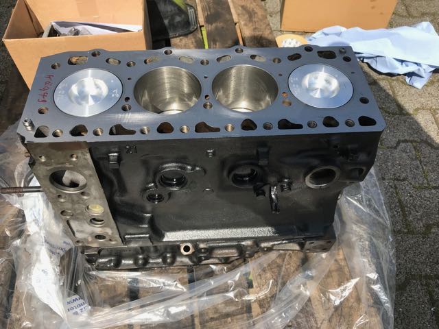

Die Kolben, die der Motorenbauer eigentlich einbauen wollte, sind leider nicht mehr lieferbar ;( Jetzt war nur noch die Wahl zwischen Billigprodukt und Mahlekolben. Ich hab mich für Mahle entschieden, obwohl es dadurch nochmal 350€ teurer wird. :bindagegen:
Laut Plan soll ich den Motorblock Donnerstag zurückbekommen. Dann geht die große Schlüsselei los.. Meine Knochen haben sich immer noch nicht vom Ausbau erholt, Jauul
Schönen Abend und Gruß Olli

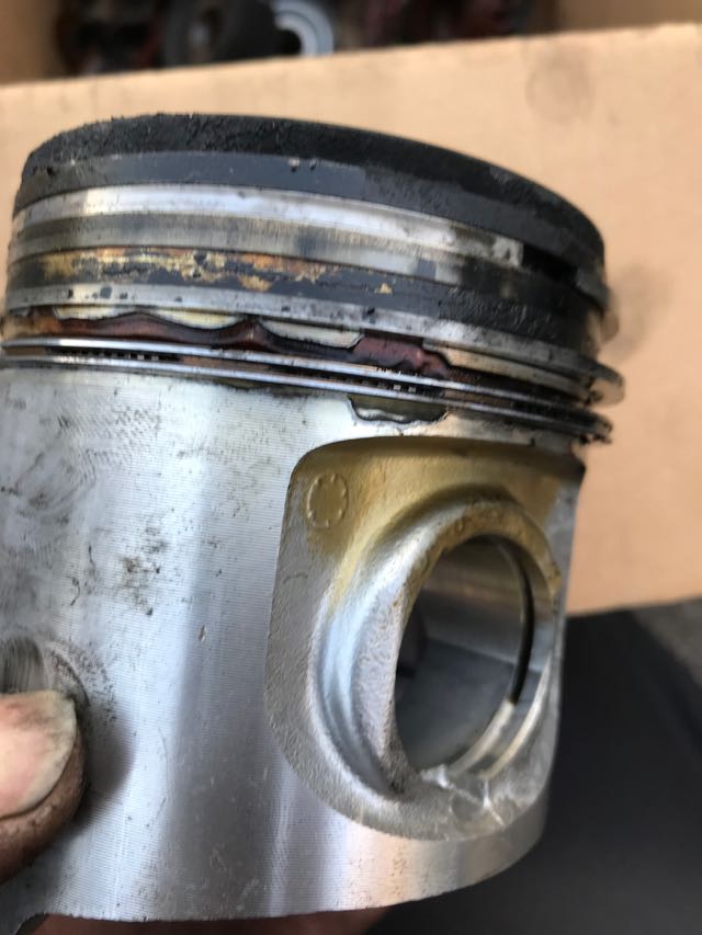

Ich sehe das alte bekannte handwerk, dies hast du bestimmt ofter gemacht, gut das es nur 8 ventile sind.
Was war eigentlich loss, doch kolbenringbruch, nur die untere ringe oder mehrere.
Doch gut dass du selbst dies machen kannst, spahrt viel geld.
Viel succes, du kriegst auch dies wieder fertig.

ja, altbekanntes Handwerk, vor dem ich mich immer schon wegen meiner Knie und Rückenprobleme gedrückt habe. Darum habe ich es soo oft noch nicht gemacht..
Also der Motorenbauer war sehr kurz angebunden, weil er wirklich viel zu tun hat. Er sagte, die Maße waren stark aus der Toleranz.. Die Ringe und Kolben verschlissen. Wenn er sie noch aufbewahrt hat, mache ich mal ein Foto.. Man konnte den Motor so von Hand durchdrehen (An der Schwungscheibe), was schonmal für wenig Kompression spricht.. Ausserdem hatte ich vorher schon einen Riss im Kolben entdeckt. Allerdings war hier auch eine Einprägung, darum bin ich mir nicht sicher..
Natürlich bin ich froh, es selbst machen zu können.. Ist so schon teuer genug.

Habe den Rumpfmotor heute abgeholt.. Sieht er nicht toll aus? :drive1:
War auch schon fleißig und habe ihn lackiert und schon einige Simmerringe, Spannrollen, Wapu etc montiert. Morgen früh geht es weiter..
Nun zum Schaden:
Bei zwei Zylindern (bzw Kolben) waren die Oelabstreifringe gebrochen, haben sich dann in Teilen in die Kolbenringnut eingearbeitet.. einige Riefen gab es auch. Mal gut, daß ich so nicht noch nach Elsfleth gefahren bin..
Wilfried, zu deiner Frage nach dem Preis für die Zylinderkopfüberholung:
Es kommt halt drauf an, was gemacht werden muß. Neue Führungen, Sitze bearbeiten, neue Ventile...
Er wollte mir so keinen Preis nennen, ohne den Kopf gesehen zu haben ;(
Wir können gerne mal zusammen da hinfahren, oder, wenn du telefonierst, kannst du gerne meinen Namen nennen.. Oder ich nehme den Kopf beim Treffen mit, wie du magst..
Nun zum Schaden:
