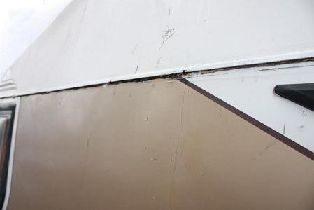

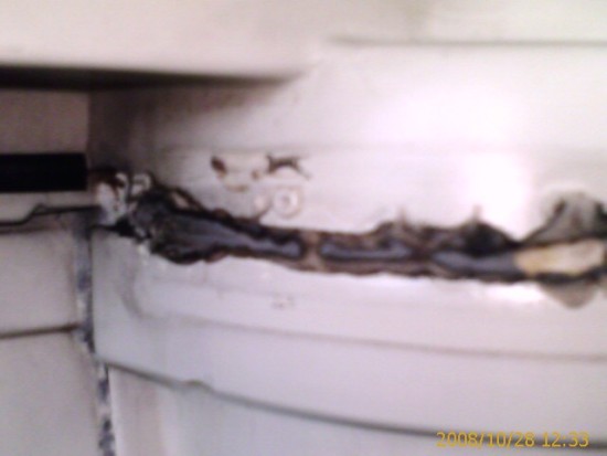

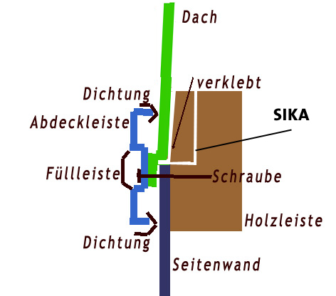

Hallo alle zusammen,
ich habe gerade am Wochenende bei meinem Hobby an drei Stellen die Leisten von innen ausgetauscht. Das Wasser ist an einer Stelle 100% über die Dachhaube im Bad gekommen und hat dann hinter der Außenwand des Badezimmers arbeiten können.
Die anderen beiden Stellen sind aber durch lose Abdeckleisen außen feucht geworden.
Lollo_C schrieb:
Das Wasser prinzipiell nach unten fließt ist natürlich nicht falsch - aber ...
1.) ist nicht immer das Dach mit der Außenwand überlappend. Ich habe mindestens eine Stelle, an der es eher Stoß an Stoß ist
2.) die Leiste oben undicht, aber unten noch dicht ist und so das Wasser "überschwappt". Ich halte das für nicht unwahrscheinlich!!!
3.) durch Kapilarwirkung das Wasser sich "reinzieht".
Wir reden hier ja nich von mehreren 10 cm, sondern von mm bis cm Bereichen.
Bei wem die Leisten innen auch morsch sind und ausgetauscht werden müssen, hier eine korrigierte Zeichnung zum Aufbau. Ich werde am nächsten Wochenende mal die genauen Maße notieren und eine Detailzeichnung zur Verfügung stellen - dann haben andere ein paar Anhaltspunkte zum Leistenfräsen.
Es kann sein, dass die Position der beiden Leisten und der Schraube zueinander anders ist. Ich habe ein Foto gemacht. Das stelle ich heute Abend ein und korrigiere dann ggf. nochmal die Zeichnung.
Liebe Grüße von der Hobby-Baustelle,
Lars

Hallo Lars,
ich freue mich schon auf Deine Fotos. Für mich ist zunächst neu, dass das Dach nicht komplett überlappt. Ich hatte bei mir nur rechts ab, da war es komplett überlappend. Man lernt aber nie aus, bei einem Hobby.
Die Aussage zu dem Wasser bezogen sich auch eher auf Winnis
Ich bin mal auf Winnis Antwort gespannt ..(und natürlich auf Deine Bilder).
Natürlich gibt es eine Kapilarwirkung. Die sorgt aber eher dafür das Holz oberhalb feucht ist, aber nicht läuft....dass Wasser aus der Klebekante lief.

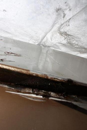

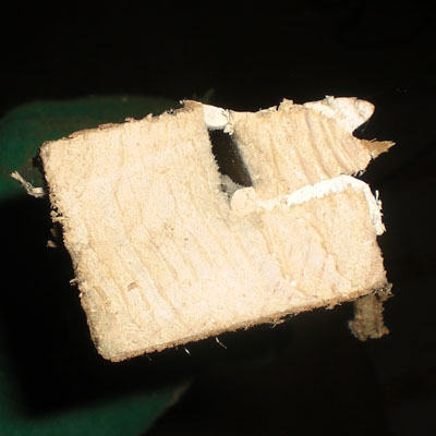

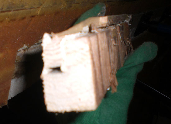

hier das Bild der beiden Leisten. Man kann noch gut die alte Verklebung mit Sikaflex erkennen. Die Verklebung zur Außen- und Innenhaut dürfte mit PU-Kleber erfolgt sein.
Ich habe es zumindest so gemacht (Caravankleber von Ruderer).
Nur zur Sicherheit: Ich glaube, ursprünglich überlappt das GFK-Dach überall die Seitenwände. Aber mit der Zeit scheint sich hier und da was verzogen zu haben und es muss nicht mehr sein ...
Liebe grüße,
Lars

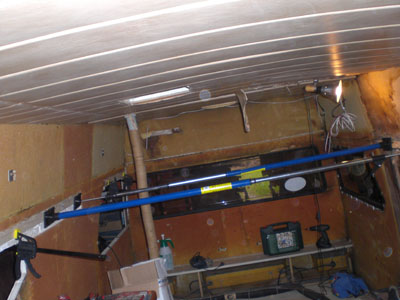

So,
noch ein kurzer Einblick, wie das dann aussehen kann, wenn ich versuche, die neuen Leisten einzukleben.
Ich werde an anderer Stelle dann mal den gesamten Fortschritt dokumentieren. Ich muss da nochmal mit Wilfried reden ..
Liebe Grüße,
Lars
Liebe Grüße,
Lars
Letzte Änderung: 26 Nov. 2012 22:26 von Lollo_C.

Re: Aw: Feucht unterm Dach
16 März 2009 18:15
larsg schrieb:
super Bilder! Kann es sein, dass auf der Leistenecke, die am Dach sitzt, die Leiste oben weitergeht (= genauso breit wird, wie die untere)? Dann wäre das nämlich eine saubere Konstruktion: Dach mit Isolierung und Innenverkleidung hat unten eine verzahnte Holzleiste; Wand hat oben eine verzahnte Holzleiste - und beides passt wunderbar übereinander.
Ich werde nachher mal malen, wie ich das denke.
Hallo Lars,Ich glaube, ursprünglich überlappt das GFK-Dach überall die Seitenwände.

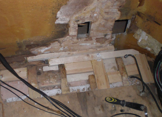

Hey vielen Dank für euere Ratschläge,
Ich habe am Wochenende mal Bilder gemacht.
Das Holm ist von 35cm ab Abschlusskante bis zur Tür durchgehend nass. Was die Diagnose auf das hintere Dachfenster richtet. Das hatte ich zuletzt ausgeschnitten, und dabei festgestellt, dass dort in den letzten jahren massiv Wasser eingdrungen sein muss. Nun kann sein, das diess Wasserv sich nun nochimmer seinen weg bahnt, obwohl non oben nichts mehr nachkommt. weitere Möglichkeit: Der Schornstein. Den werde ich mir mal vorknöpfen.
aber nun Bilder
aber nun Bilder
