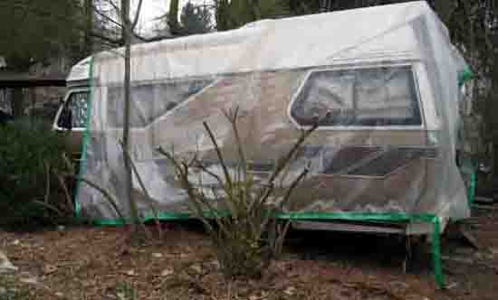

ich kann mir das noch nicht richtig vorstellen. Dein Auto steht unter einer Plane und dann läuft Wasser aus dem Dach? Dann muss ja erstens die Plane undicht sein und auf dem Dach Wasser stehen. Und dann muss zweitens das Wasser irgendwo durch eine Öffnung eindringen und dann an der Stelle wieder rauskommen.
Mit dem Abdichten von Dachluken und Kamin machst Du schon mal nichts falsch. Trotzdem würden mich mal ein paar Bilder interessieren.

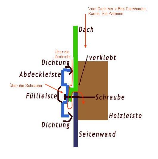

Deine Bilder habe ich auf 550 px verkleinert. Schau Dir an, wie ich das Dach verklebt habe und lass Dir nichts von Schichtdicken erzählen! Ich spreche von Sikaflex 252 und nicht von 221!

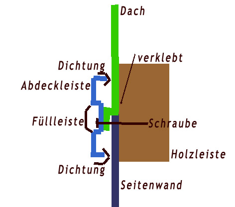

Hier kommt das zweite Bild:
Hast Du auch ein Bild von der Stelle wo das Wasser aus dem Dach kam?

da erkenne ich nichts. Aber auf dem folgenden Bild erkennst Du wie das Dach befestigt ist. Wo kannst Du das Styropor sehen? Wo kommt das Wasser raus?

also für mich gibt es nur drei Möglichkeiten wo Wasser im Dach herkommen kann, die erste ist die naheliegenste, von Öffnungen im Dach, also Dachhauben etc., die zweite wäre über die Schrauben der Abschlussleiste, wenn sie schlecht abgedichtet sind und als letzte Möglichkeit wäre angesammeltes Wasser im unteren Teil der Abschlussleiste, das dann zwischen Wand und Dach hochsteigt, da das Dach die Wand überlappt kann es ja nur von unten nach oben gelangen. Ich glaube ein wunder Punkt an den Abschlussleisten sind die Kappen am jeweiligen Ende der Leisten, wenn das Fahrzeug schräg steht, dann kann das Wasser an schlecht abgedichteten Kappen in die Leiste laufen und sich dort sammeln, wie seht Ihr das?

wenn ich von Kurt etwas gelernt habe, dann das: Wasser steigt nicht hoch!
Ich verstehe aber was Du meinst. Das Wasser sammelt sich in der Abdeckleiste an der unteren Dichtung und steigt der Wasserspiegel steigt dann hoch, bis er das Verbindungshöhe erreicht. Naja...
Wenn er wirklich eine Markise hat, wäre das natürlich eine mögliche Ursache.
Wenn es so ist, das Winni das Dach soweit abziehen und das Styropor rausziehen kann, wäre das die naheliegendste Lösung. Leider kann ich unter der Folie keine Markise erkennen.
Warten wir mal auf die Fotos und drücken die Daumen, das es nicht so schlimm wird.
