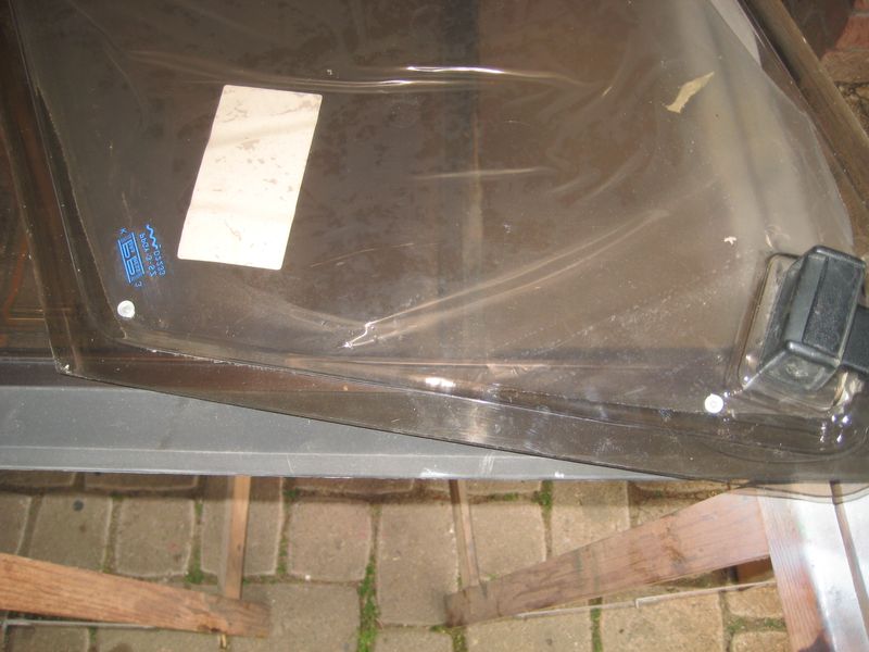

einige Hobbyisten hatten in Bad Mergentheim gesehen, dass sich die hintere Seitenfenster bei unserem Hobby leicht aufschieben lassen (meine Fenster sind noch nicht so alt) Die meisten werden sagen, das ist normal, aber geht bei uns leider auch nicht mehr.
Ich hatte versprochen, mein Ersatzfenster (Was auch nicht mehr auf geht) zu zerlegen um zu sehen, ob mann da was machen kann. Das habe ich jetzt mal gemacht.
Die Ursache war schnell gefunden, eine Lösung leider nicht :blush:
Hier ein paar Bilder

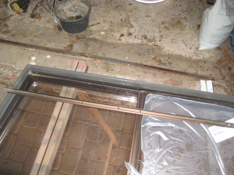

Die "Fensterscheiben" sind mit drei Leisten (oben, hinten und unten) festgeklemmt. Die Leisen kann mann abschrauben. Ich habe die obere Leiste abgeschraubt um das Schiebefenster heraus zu nehmen.
Als ich die Leiste losgeschraubt hatte, sah ich das Übel schon

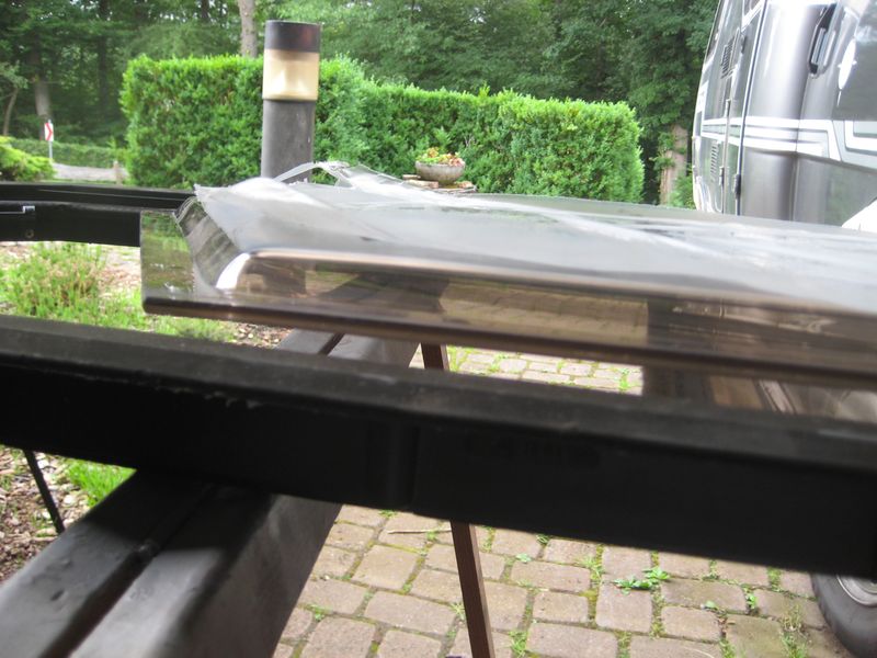

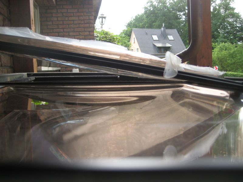

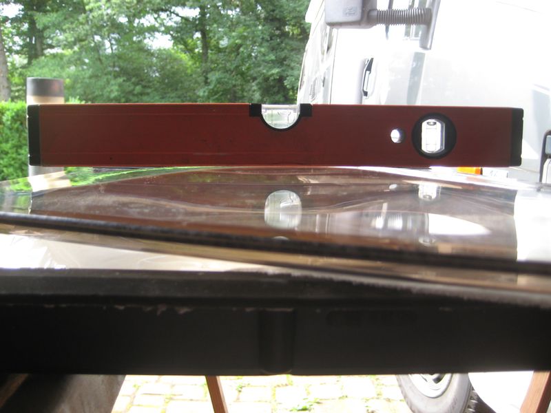

Das Problem ist kein Dreck, sondern die innere Scheibe hat sich gewölbt und wernn mann das dann nach hinten schieben will, verklemmt sich das Fenster mit der andere Fensterscheibe.
Ein (bei den meisten bekannter Trick) ist die Luft heraus drücken (bei mir weisse Stöpsel herausnehmen und Luft ablassen und Stöpsel wieder rein)
Leider, auch wenn mann die Löcher abdichtet, kommt die Luft langsam wieder rein und das Fenster wird wieder dicker und klemmt wieder. Bei mein Ersatzfenster ist die Wölbung etwa 1,5cm
Wenn ich eine dauerhafte Lösung gefunden habe, melde ich mich wieder, irgendwie muss die Beule nach innen und da bleiben, aber wie?

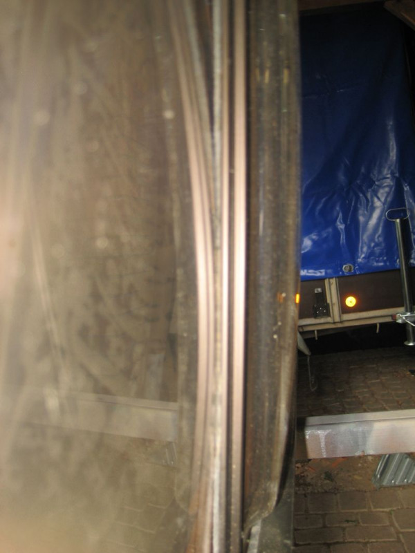

Hi, Ihr 2, super Idee das mal hier zu posten. Könnte man einen Dauerbrenner an einer Stelle im Forum draus machen. Meine beiden (rechts und links) gehen auch schwer. Habe sie beziehungsweise die unteren Führungsschienen erst mal mit einer "Einstrahl Puls Munddusche (Braun oder Waterpik - beide haben die gleiche Strahl und Aufprallcharkteristik) gereinigt. Dann mit Luft getrocknet (starker Haartrockner mit Kaltluftstufe). Danach erst konnte ich in den Schlitz bis auf den Grund sehen. Die Senkschrauben die die Metallschiene fixieren sind teilweise so schräg eingeschraubt, dass sie richtig an der Schraube kratzen. Also habe ich erst mal versucht diese rauszuschrauben was sich als nicht so einfach erwies. Die in der Produktion haben damals einfach Eisenschrauben (Baujahr 87) da reingedreht .... und das hat ganz schön gerostet. Das ist aber noch nicht alles: Die Senkungen in den Metallschinen sind auch nicht tief genug. Also habe ich sie vorsichtig mit einem 90° angeschliffenen Bohrer nachgesenkt und Edelstahlsenkschrauben reingedreht. Jetzt geht das Schieben etwas besser. Wenn man sich zu mehreren zusammentut kann man vielleicht eine größere Menge Dieser Schrauben mit Kunststoffgewinde (Sehkkopf mit Gewinde für Kunststoff) kaufen. Einzelne habe ich im Internet nicht gefunden.
Beim nächsten Fensterneueinsetzen werde ich ausserdem noch Leisten zuschneiden, die den Rahmenabstand in der Höhe gewährleisten und diese in den Polycarbonatrahmen klemmen. Damit der Rahmen beim Einbau nicht in der Mitte zusammengedrückt wird.
Woher bei meinen Scheiben die Spannungsrisse kommen, kann ich nur spekulieren: sie beginnen jeweils über einer der schräg sitzenden Schraubenkopfkanten ....
Mit den besser versenkten und auch jetzt Edelstahlschrauben und den gereinigten Führungen geht das Öffnen und Schließen jetzt etwas besser.
Es gibt sicher noch mehr Gründe für die Scheiben nicht alles so zu tun wie sie es sollten. Lasst uns sammeln .....
LG Gustav
