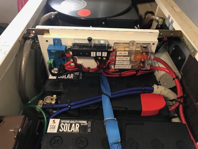

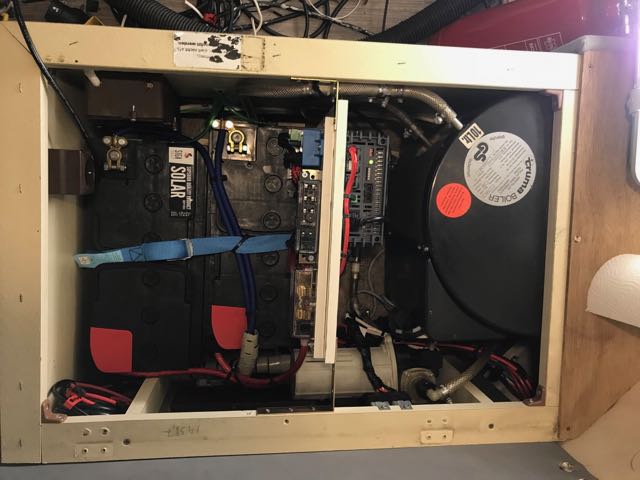

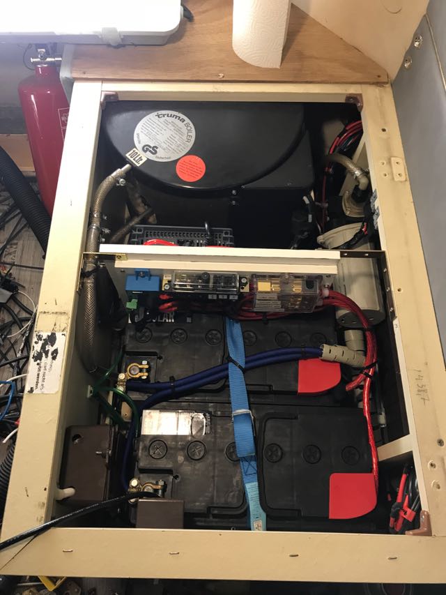

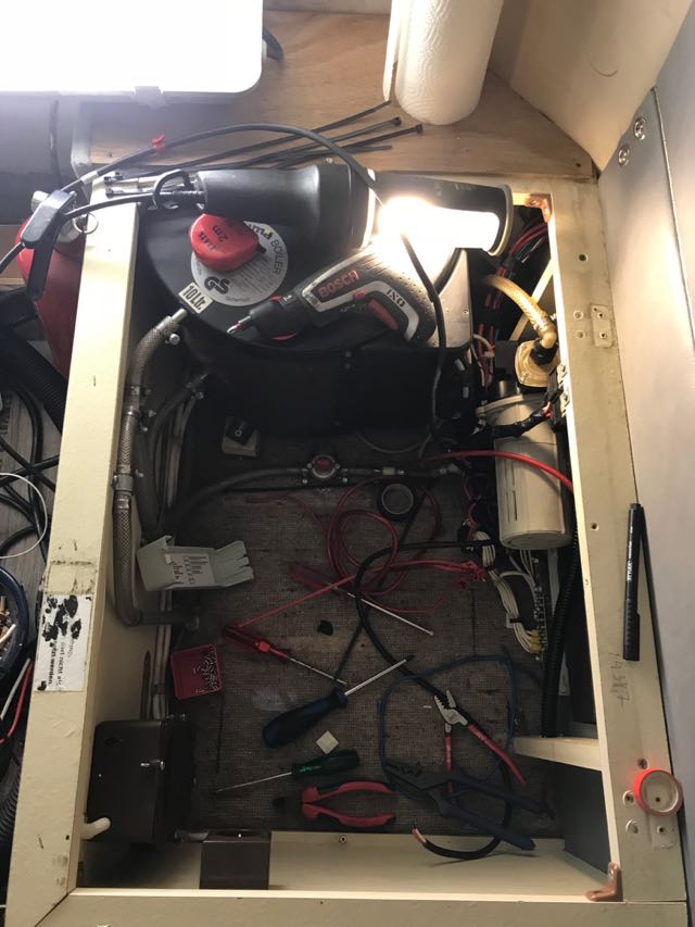

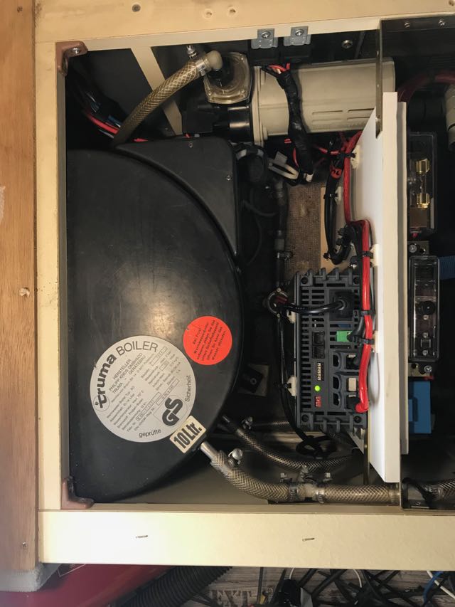

07 Apr 2018 00:53 #26
von Hundebites
Hundebites antwortete auf Nadine´s Renovierungsbericht (Caru)
hier nochmal ein kurzer Bericht, um euch auf den neusten Stand zu bringen..
Wir haben also Nägel mit Köpfen gemacht und die Batterien sind in die Sitztruhe umgezogen. Es war ganz schön knifflig, hier alles unterzubringen. Ein Ladegerät wurde auch verbaut, und die Vorbereitung für eine spätere Solaranlage wurden getroffen. Ausserdem einen Batteriewächter von Victron und natürlich Sicherungen..
Das ganze wurde so gebaut, daß man die Batterien auch ausbauen kann, ohne alles zerlegen zu müssen..
Dann gab es noch ein neues Radio, oben im BCC mit Supwoofer unter dem Beifahrersitz und einen kleinen Wechselrichter unter dem Bett. Die Küche ist auch wieder zusammengebaut, so das die Innenarbeiten jetzt größtenteils abgeschlossen sind. Puh.. Wie immer hat alles mal wieder länger gedauert, als gedacht..
Jetzt läuft mir (Olli) langsam die Zeit davon. Mein Hobby braucht vor´m Treffen und für die Saison auch noch Aufmerksamkeit.. Da es ja jetzt endlich wärmer geworden ist, können an beiden Hobbys nun die Aussenarbeiten beginnen. Vorher war da leider nicht dran zu denken..
Schönen Gruß von den Baustellen ;)

07 Apr 2018 08:58 #28
von Lollo_C
nette Installation, aber Nägel mit Köpfen sind das nicht. Dazu fehlt der Batteriecomputer.
Gerade, wenn man länger frei stehen will, sollte man wissen, wie viel Energie in den Tanks ist. Das zum Thema "Supwoofer unter dem Beifahrersitz"
Aber handwerklich sieht das sehr sauber aus. Das hat Olli super gemacht. Jetzt bin ich mal auf Carus Erfahrungsbericht gespannt.
Lollo_C antwortete auf Nadine´s Renovierungsbericht (Caru)
Moin Olli,Hundebites schrieb: Wir haben also Nägel mit Köpfen gemacht ...
Das kann ich mir gut vorstellen, zumal da ja noch eine Druckpumpe verbaut ist. Hoffentlich wird die nie undicht.Es war ganz schön knifflig, hier alles unterzubringen.

07 Apr 2018 14:06 #29
von Hundebites
Moin Wilfried,
Darum habe ich das so formuliert ;) Aber du wirst lachen, natürlich haben wir auch darüber gesprochen und zumindest das Kabel dafür schon verlegt. Kann dann also leicht nachinstalliert werden..
Erst mal gucken, was sonst noch an Kosten anfallen..
Aber andere Frage: Warum machst Du nicht Nägel mit Köpfen und baust die Batterien unter die Sitztruhe?

07 Apr 2018 22:18 #30
von derbaer21
derbaer21 antwortete auf Nadine´s Renovierungsbericht (Caru)
Moin Olli,
bei uns war in der Sitztruhe auch die Druckpumpe verbaut. Da mir das aber zu unsicher war, habe ich schon vor Jahren diese in die Nahe des Wassertanks verbannt. An der Seitenwand unterm Tisch habe ich dafür einen Kasten gebaut. Kannst Du Dir in Bremen gerne ansehen.
