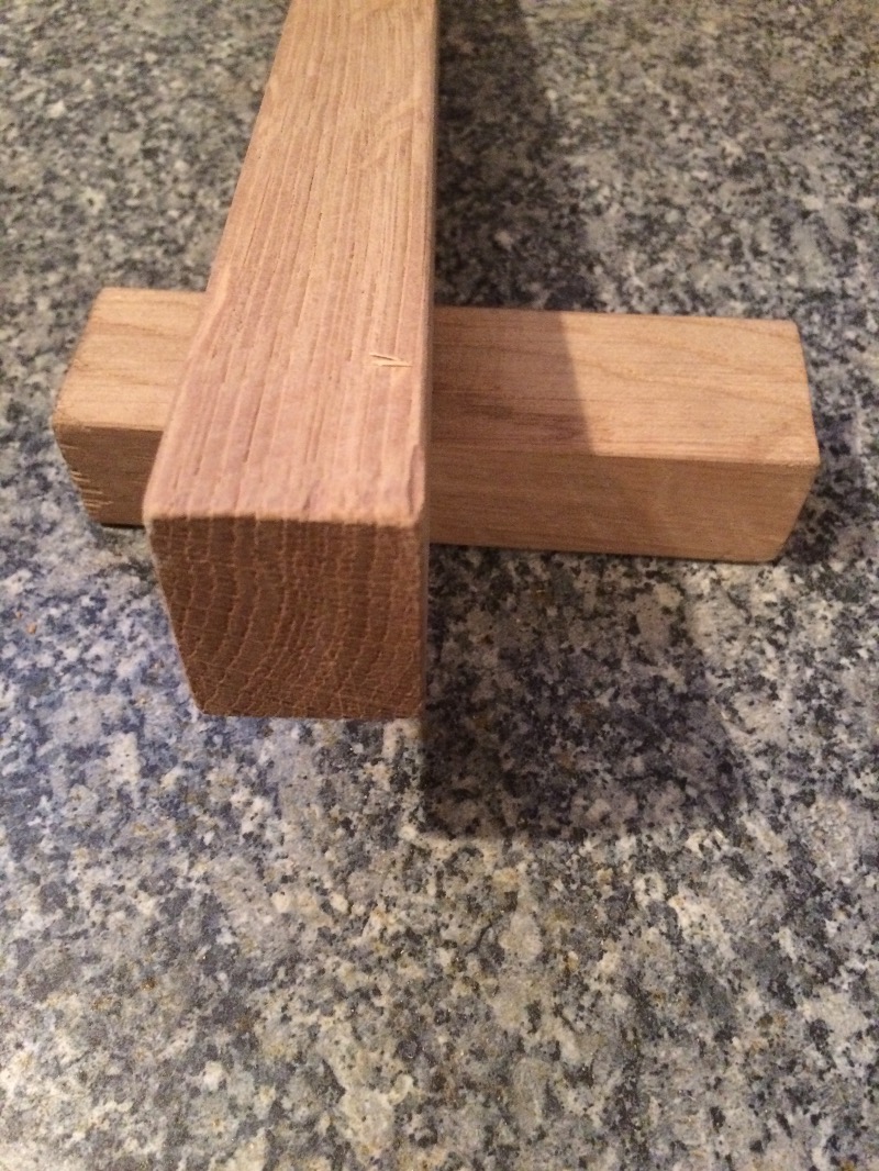

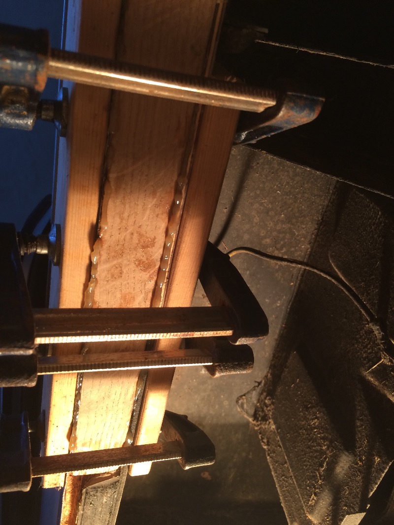

ich habe auch einen Teil der Abschlußleisten erneuern dürfen. Die neuen Leistenstücke habe ich mir bei einem befreundeten Tischler aus deutscher Eiche anfertigen lassen. Mit Caravankleber eingesetzt und nun fehlt noch der Unterbodenschutz.
Beste Grüße aus dem Norden
Thorsten
Thorsten

hey super gemacht!! Diese Bilder kommen mir bekannt vor
