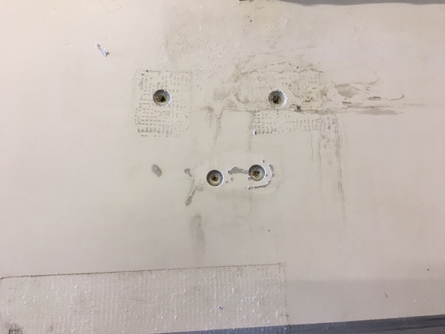

Vielen Dank Springerle.
Ich hatte es befürchtet. Gehofft hatte ich dass spachtelmasse reicht her die wird wohl reissen also mache ich es wie du gesagt hast .
Moin Tom,

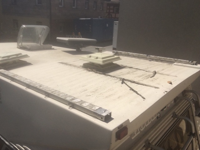

bei GFK Booten wird um das Loch eine ganz leichte Schräge geschliffen/gefräst. Bis zum Boden. Damit wird die aufzufüllende Fläche der Löcher natürlich um ein vielfaches vergrößert. Dann mit Glasfasergewebe, von groß bis klein mit Polyesterharz verklebt. Wenn du die Dicke das Gewebes kennst und die Dicke des GFK Daches, kannst du in etwa berechnen wie viele Lagen du brauchst. Anschließend glatt anschleifen und eine letzte Schicht Polysterharz drüber streichen zur Versiegelung. Danach entsprechend lackieren. Kannst du bei Youtube in vielen Filmchen nachschauen.
Gruß Dirk

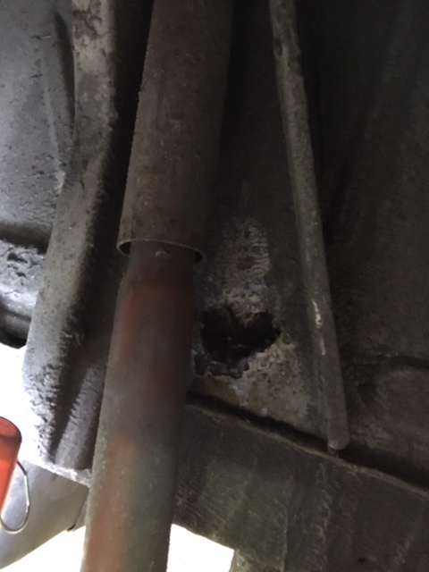

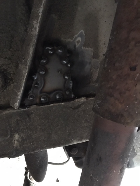

Im Radlauf rechts und links hinten wurden 2 Löcher geschweisst. Die Bleche wurden aufgeheftet und nicht eingepasst.
Das Loch hinten Im Radkasten.
Das aufgeheftete Blech.
Jeweils rechts und links.

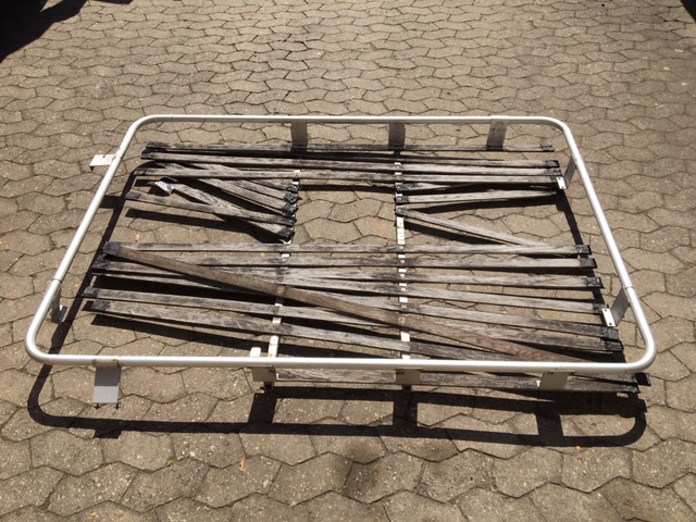

Danach habe ich den Dachgepäckträger demontiert da er dringend etwas Erneuerung braucht.

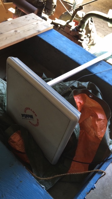

Zuletzt habe ich die Antenne demontiert da wir eh kein TV kucken.
Als nächstes muss ich allerlei Löcher verschliesen im Dach und Weiss leider nicht wie. Sollte jemand Erfahrung haben bin ich für jeden Tip dankbar!!! Ich denke Spachtelmasse reisst.

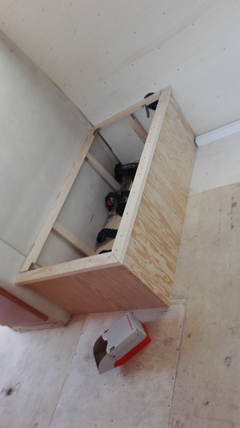

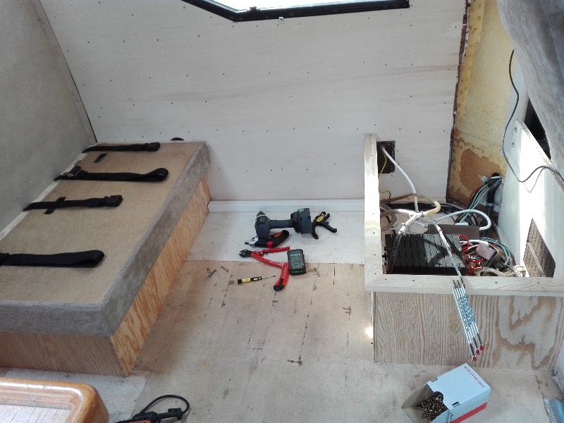

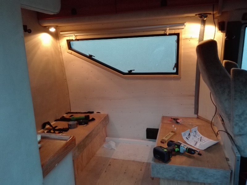

Ich hab nun die Sitzbänke neu aufgebaut und dem Wassertank einen neuen Verschluss gegönnt. Neue Rollos montiert. Morgen und übermorgen baue ich das Bett. Dann kann es eigentlich los gehen. :-)
Licht macht schon echt viel her :daumen2:

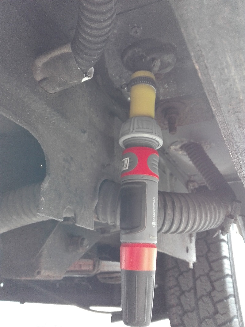

Und meine Garden Löung
